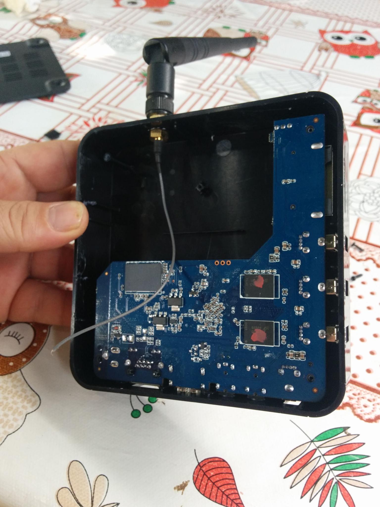

Tenho um MK 809 IV que apresenta problema parecido, conecta-se mas não navegam somente na minha rede, testei em outras redes conecta-se e navega, na rede 3g do celular navega normalmente. Não sei mais o que alterar na rede, já tentei ip estático, reserva no roteador, troque o roteador, usava um tp-link TL-WR340G, antigo, agora uso um  D-Link DIR 809 AC 750, e nada... estou pensando em trocar de provedor, pois o meu não mostrou muita vontade em resolver o problema.
Consegui , resolver o problema do meu MK 809 IV, lembrando que o meu é aquele que teria supostamente uma anteninha vermelha, mas a do meu a antena externa não existe, fiz um mod e instalei uma antena externa  e funcionou perfeitamente no minha rede, mas o estranho é que o sinal era bom... o importante é que funciona agora. Agora sim desfruto 100% do aparelho (kodi, netflix, happy chick) e muito mais!

Desculpe, a demora a notificação de mensagem estava como spam, não estou em casa agora, mas mando as fotos. Eu abri e soldei um pigtail que retirei de um roteador velho, onde acredito que seria a antena wifi dele fixei na carcaça. Desde então funciona normalmente.

Em 03/07/2017 às 13:45, Lansouza disse:
Boa tarde, também estou com mesmo problema, meu wi-fi no celular está batendo 50mbs e no mxq09 4k 12mbs, abri ele e não vi sequer nenhum fio do wi-fi, tem algo escrito e que facilite a identificação?
