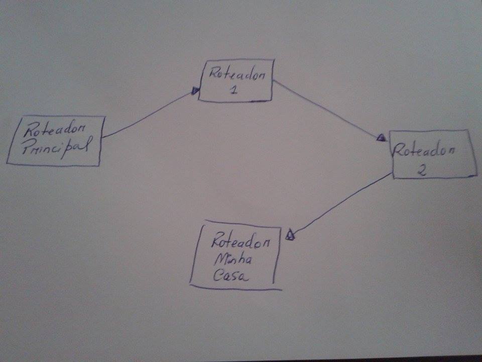

Gente estou passando por um problema  parecido. Moro de aluguel e o dono compartilha a internet com os moradores. Nos outros roteadores tem rede e a Internet funciona normal, mas o meu roteador que está  conectado a um desses roteadores está  sem rede  e as vezes o wifi do meu roteador funciona  mais no PC não.  Chamei um rapaz pra dar uma olhada e tanto os cabos  como a configuração  do meu roteador está  tudo  ok e o problemas persiste. Já  tentei  mudar manualmente  o dns e funciona por uns dois dias e depois dá problema  novamente. Me ajudem por favor

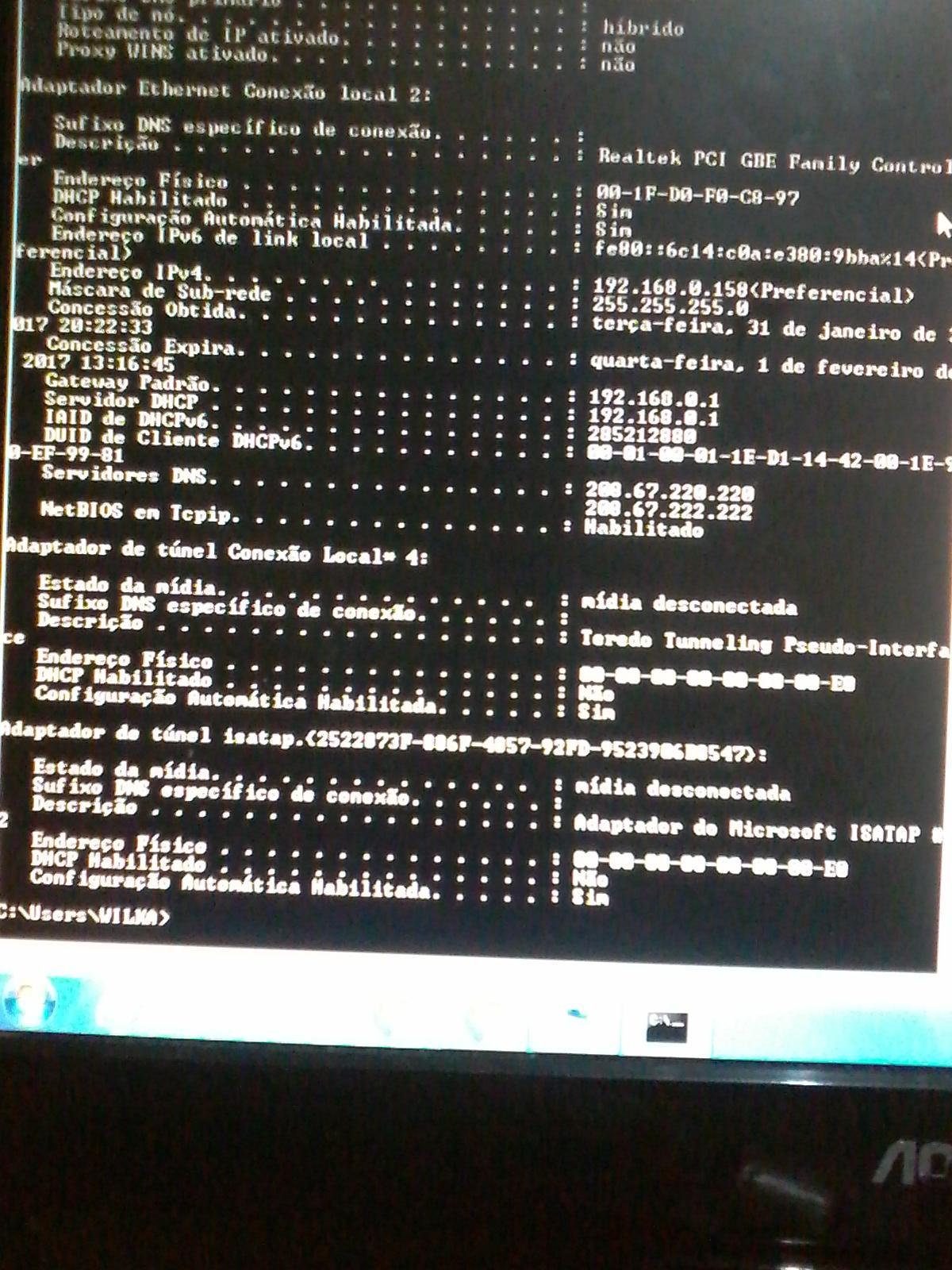

Vi uma dica de alguém do fórum sobre digitar no prompt " ipconfig /all "  e apareceu esses dados que estão  anexados abaixo

Bom dia! Obrigada por responder .
Acredito que agora não foi mudado o IP, mas antes eu tinha mudado e acontecia mesmo assim. Ao todo são 4 roteadores (está anexado abaixo) e o DHCP está habilitado.
O que acho estranho é por que ontem voltou a internet do nada, e o ROTEADOR 1 está com o sinal fraco e só caindo e o meu está com tudo e essa situação ocorre com frequência. O que pode ser?

Boa noite!
Ok, farei esse ajuste agora.  Mas tenho uma dúvida dos outros dois roteadores, pois como só irei fazer esse ajuste no meu, como fica os outros? Pois não tenho certeza se os ROTEADORES 1 e 2 estão ou não habilitados o DHCP. Tanto que as vezes no ROTEADOR PRINCIPAL está com internet e os outros que repassam ficam sem rede me prejudicando também, já que a internet para chegar no ROTEADOR DA MINHA CASA  necessita passar pelos ROTEADORES 1 E 2.  Obrigada!

Boa noite!
