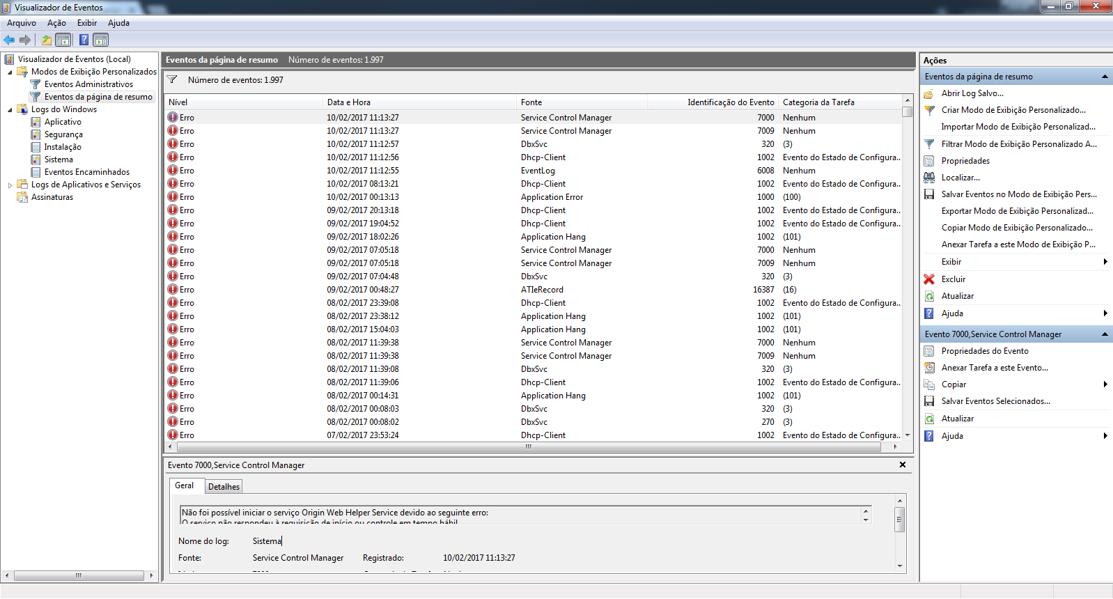

 Vai em Painel de controle  >  Sistema e segurança > Ferramentas Administrativas.
aguarde a leitura...
Vai abrir uma janela.
Dê duplo clique com o botão esquerdo do mouse em Visualizador de Eventos.
Na outra janela, em Visualizador de Eventos (local), procure Resumo do LOG > clique no último evento/ e depois aguarde.
Expande Resumo dos Eventos administrativos pra ter acesso aos eventos registrados.
em seguida, clique em Erro com o botão direito do mouse e selecione Abrir todas as instâncias deste Evento na janela que vai abrir.
Em seguida, dá um print da tela com a informação e envia pra cá.
preciso da informação que está no segundo campo de baixo em Geral
Aguardo notícias.
Vou analisar e te dou uma resposta se posso ajudar.
@Classificados Mineiro
Obrigado pela resposta e desculpe pela demora para responder, eu pensei que quando alguém postava uma mensagem em um tópico meu, um aviso era enviada no meu e-mail.
Fiz todos os procedimentos que você mencionou e aqui está o print, mas só mais um detalhe: o problema com o Windows Explorer parando de funcionar não aconteceu desde a primeira vez (acho que foi no dia primeiro), até agora há pouco, quando durante o download de um jogo na Steam, o Windows Explorer travou de novo e tive que reiniciar o PC, mas agora acho que está funcionando direitinho, também não aconteceram mais telas azuis.
Na página de resumo de erros foram encontrados 1997 erros, preciso tirar prints de mais alguns, ou só esse está bom?

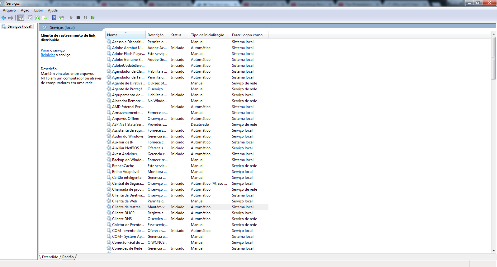

OK, só uma coisa, eu entrei nas ferramentas administrativas, e depois em Serviços, mas fiquei com uma dúvida, à qual serviço você se refere com "serviço correspondente"?
E só pra confirmar (desculpe as perguntas estúpidas), com "janela da direita", você se refere à janela maior com a lista de serviços, né? Não com a janela "Padrão" em baixo, ao lado de "Estendido"?
@Gustavo Ramos Estery
Estamos falando de logon.
Como eu não tenho acesso a esse painel, me manda um print.
Ou...
Clique em exibir os ocultos também e ative tudo que for Microsoft.
Era mais ou menos isso.
Mas sua lista de serviços está aí.
Lá no primeiro PRINT que me mandou, mais exatamente no campo Detalhes, deve fazer menção ao serviço que pode estar desabilitado. Aí tudo o que tinha que fazer é chegar aqui e habilitar o serviço manualmente.
é um prazer ajudar.
Citação
mas na aba serviços a opção ocultar todos serviços microsoft já estava desmarcada, e tudo já estava ativado, algum problema nisso?
Não tem problema. Certamente alguém já foi aí e expandiu isso na tentativa de encontrar algum serviço desativado.
Neste caso desmarcamos tudo, e em seguida, marcamos tudo novamente e aplicamos.
Citação
Bem, após fazer isso, apliquei tudo e reinicializei o sistema.
Isso é muito bom.
Mas ainda não estou seguro disso porque tem um serviço constando lá no LOG do primeiro print que mandou.
Ele me chama atenção: é o dbxsvc
Tens ideia de qual programa que ele pode fazer relação?
Talvez seja alguma aplicativo de banco ou outra coisa./ Não sei! Você precisa verificar isso depois.
pra retirar qualquer dúvida, repete o procedimento e manda um print igual ao do post #2.
