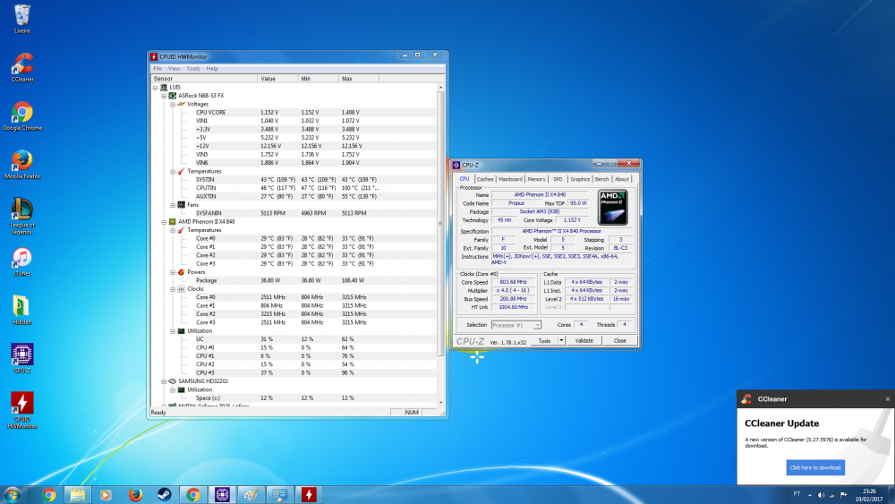

Olá guys! Tenho alguns computadores em casa e um deles é antigo, pique 2011
Eu to com probleminhas com um,ele é o unico que as vezes trava e muda pra uma TELA COLORIDA ou branca (se eu bater ou sem querer, fazer algum movimento com o gabinete, ele também freeza), e sou obrigado a reinicia-lo, é um computador básico, usava uma ( GT 710  2GB NOVA ) e jogava alguns jogos leves nele.  Queria saber se é algum problema na placa-mãe ou processador que são meio antigos. Não tenho condições pra investir no momento. Pode ser a temperatura
 AMD PHENOM II X4 840 3.2 Ghz 95 TDP
ASROCK N68-S3 FX DDR3
3 GB (corsair, não muito antiga)
HD 300 ( não muito antigo )
Fonte 350 W

Ele trava também quando fazemos tarefas básicas, como abrir um navegador, jogar algo leve, etc.
Hoje cheguei em casa ele tava freezado, a tela com pixels quebrados coloridos e uma alta temperatura.
To achando que é a placa-mãe, que é bem old, pensando em fazer uma limpeza com álcool iso !
Vi vários posts antigos relacionados a congelamento com essa placa.
