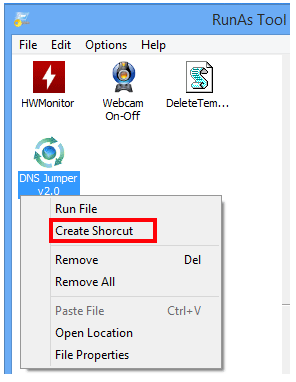

Testei o programa RunAs porém nao encontrei um modo dele enviar para a area de trabalho um atalho com as credenciais de administrador. Aguardo novas sugestoes.
RunAsTool tem duas interfaces de usuário (UI). Um para contas de administrador e um para usuários padrão. (Os usuários padrão não são capazes de usar a interface de usuário do administrador). Na interface do administrador, você pode facilmente arrastar e soltar qualquer programa (s) na interface do usuário para dar privilégios de administrador. Os usuários padrão também podem criar atalhos de aplicativos.
Se o administrador permitiu, um usuário padrão pode clicar em qualquer programa e criar seus próprios atalhos, para que não haja necessidade de executar o RunAsTool sempre. Eles também podem usar qualquer atalho que o administrador já criou para eles.
Clique com o botão direito e vá em Create Shorcut=Criar Atalho
Traduza a página, no Chrome clique com o botão direito em qualquer lugar e vá em Traduzir Para o Português.
Gostaria de agradecer pela ajuda de todos. Consegui aqui com a dica do Fernando aprato, o programa que me passou realmente  funciona , eu é que nao estava sabendo usa-lo. Infelizmente  manualmente nao  consegui mas   resolvi meu  problema. Obrigado.
