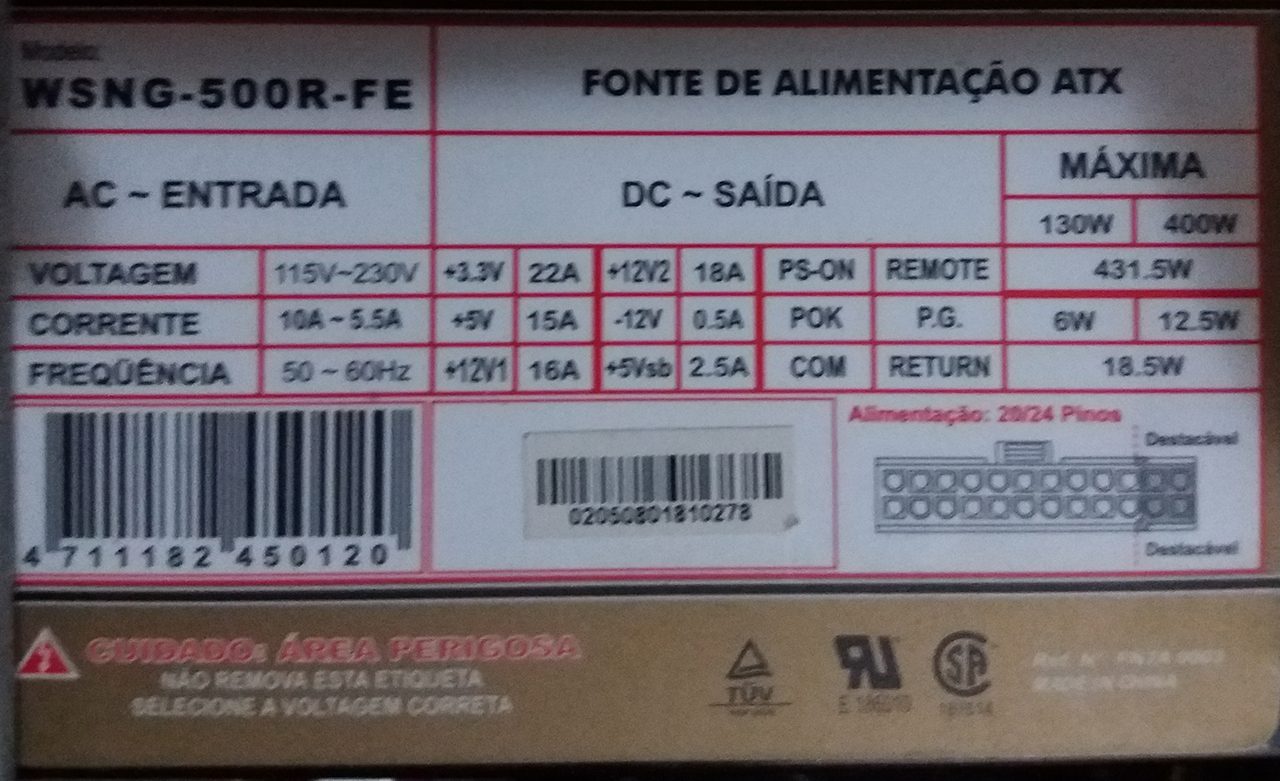

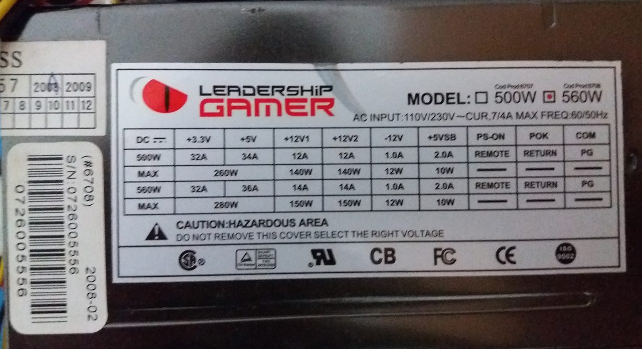

Galera, encontrei minha outra fonte, é a seguinte:
• Leadership Gamer 560W
Ela é superior a que está no meu pc?
• Fonte ATX - WSNG-500R-FE
Eu não me lembro por que troquei essa fonte, se foi por incompatiblidade com placa-mãe GTS 250 ou com algum outro componente.
Pra ligar junto a máquina com:
• Core 2Duo E8500 3,16 ghz
• 4 GB ram DDR 1333 mhz
• Placa-Mãe ASUS P5KPL-AM
• Placa de Vídeo GT 730 2GB GDDR5 64 bits
Qual fonte utilizar?
• Fonte ATX - WSNG-500R-FE ou Leadership Gamer 560W
valeu!
@Math.Pi Segue foto das especificações das 2 Fontes.
Estou pensando em deixar com essa configuração:
Entra GT 730 2GB DDR5 64 Bits
Sai GTS 250 1GB DDR3 256 Bits
Esta placa é compatível com essa configuração? principalmente com a fonte?

Fonte ATX - WSNG-500R-FE  <---------

@Atretador Infelizmente só achei usada com valor próximo a este. Minha questão é custo da placa e também não precisar trocar a fonte.
Na configuração que coloquei, com alguma das 2 fontes, vai funcionar tranquilo?
valeu
