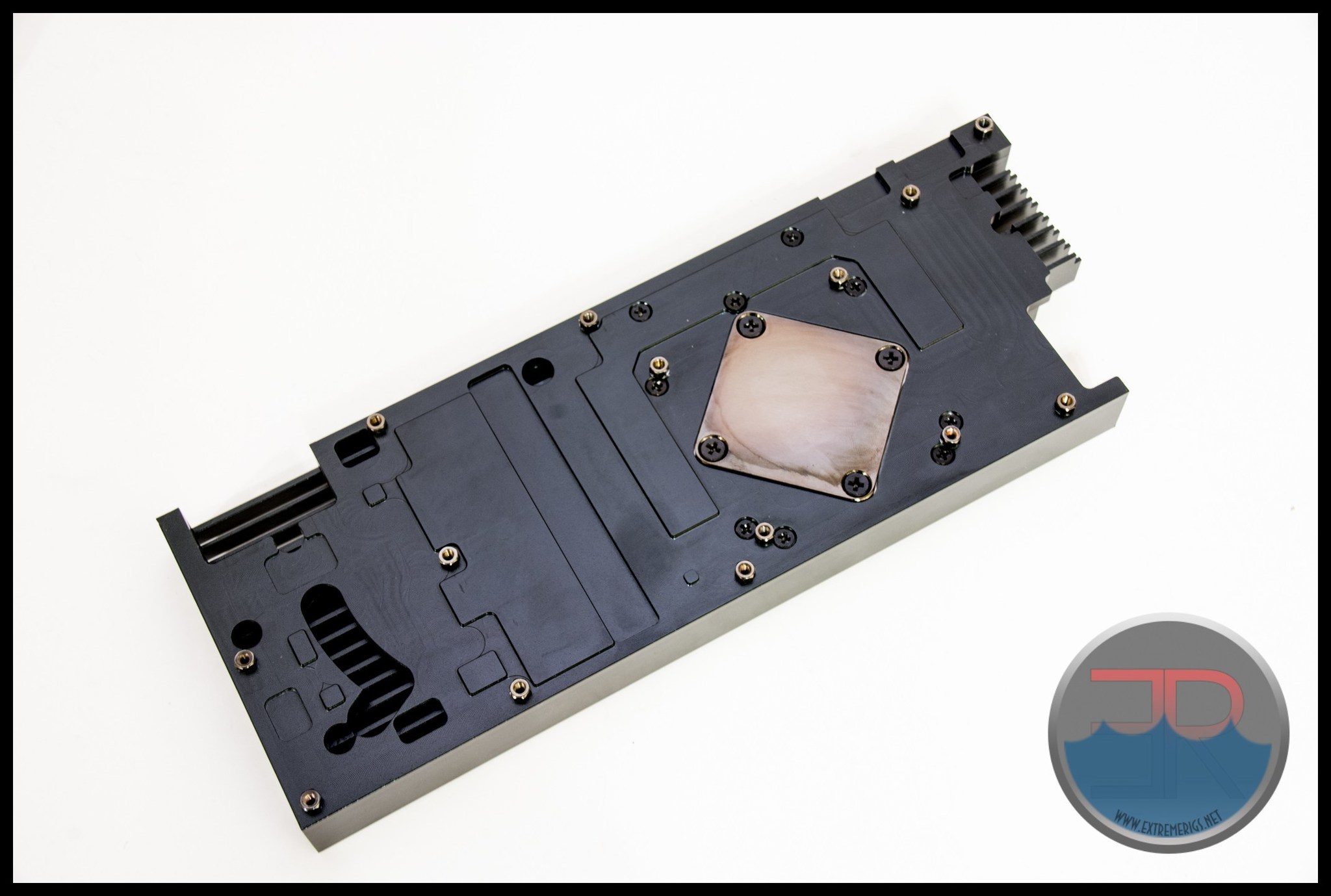

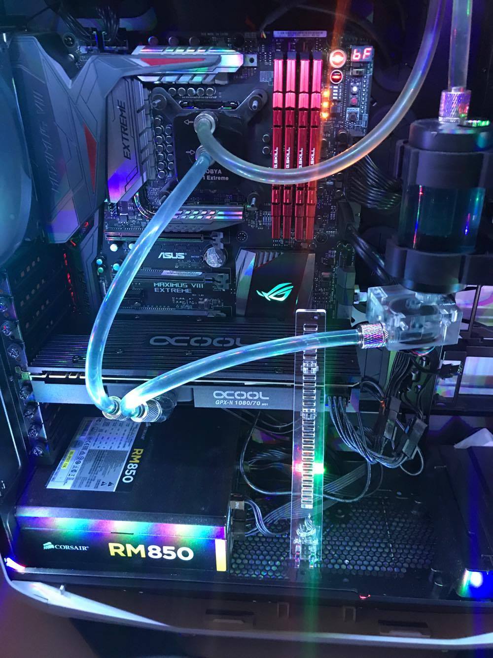

Olá amigo tudo bem, comprei recentemente um WATERBLOCK para colocar em meu sistema de watercooler custom, pois bem abri minha gtx 1080 com coragem, coloquei todos thermalpads que precisava para não ter curto na placa montei ela certinho, do jeito que veio o manual, só que eu já estava triste pois a placa GTX 1080 FOUNDERS EDITION ela tem temperaturas absurdas de 80 graus rodando em jogos a 100% de uso dela, e por isso veio a vontade de ter um waterblock, enfim coloquei nela segui tudo certinho, conectei as mangueiras fiz tudo como pedido, encaixei ela na minha placa-mãe e liguei o PC, tudo certo rodou certinho más tem um pequeno problema.
17948598_1116607491777598_1532609867_o.thumb.jpg.7dd30fdc8ea7ec030777abfe196727e4.jpg
Quando liguei o pc e verifiquei as temperaturas dela em IDLE estava em: 34 graus po banaca demais pois em temperatura ambiente show, más quando eu jogava, ela sem o bloco fazia 80 graus cravados com cooler original, só que com bloco ela faz 95 graus a 98, achei mega estranho...
Há uma observação meu processador continua perfeito fazendo a temperatura baixa em jogos em 4K que seria 60 graus ou em FULL LOAD 65 graus, então antes que digam que é problema na instalação das mangueiras, depois que troquei o fluido já que tive que refazer o sistema melhorou até a temperatura dele, só que a placa de video deixou a desejar.
o que eu acho que pode ser para nós aqui do fórum cairmos em uma discussão !!!
1- Thermalpads era bem grosso mesmo assim coloquei nas memorias da gtx e em todos lugares que pedia no manual, então pode ser que os parafusos mesmo apertando não deixa dar um contato legal na gtx e eu tenho medo de aperta muito e fazer algo de mal a ela.
2- Coloquei uma quantidade considerável de pasta térmica, não sei se é igual processador que tem que por uma gotinha, mais fiz um x igual pedia na imagem do manual, talvez pode ser isso né a pasta térmica que desconfio o que vocês acham.
3- Precisa aperta mais os parafusos para ter mais contato, mais igual eu disse tenho pouco receio.
4- Waterblock está com defeito, mais acho difícil pois ele é novo, e se tivesse com defeito nem fluido passaria por ele.

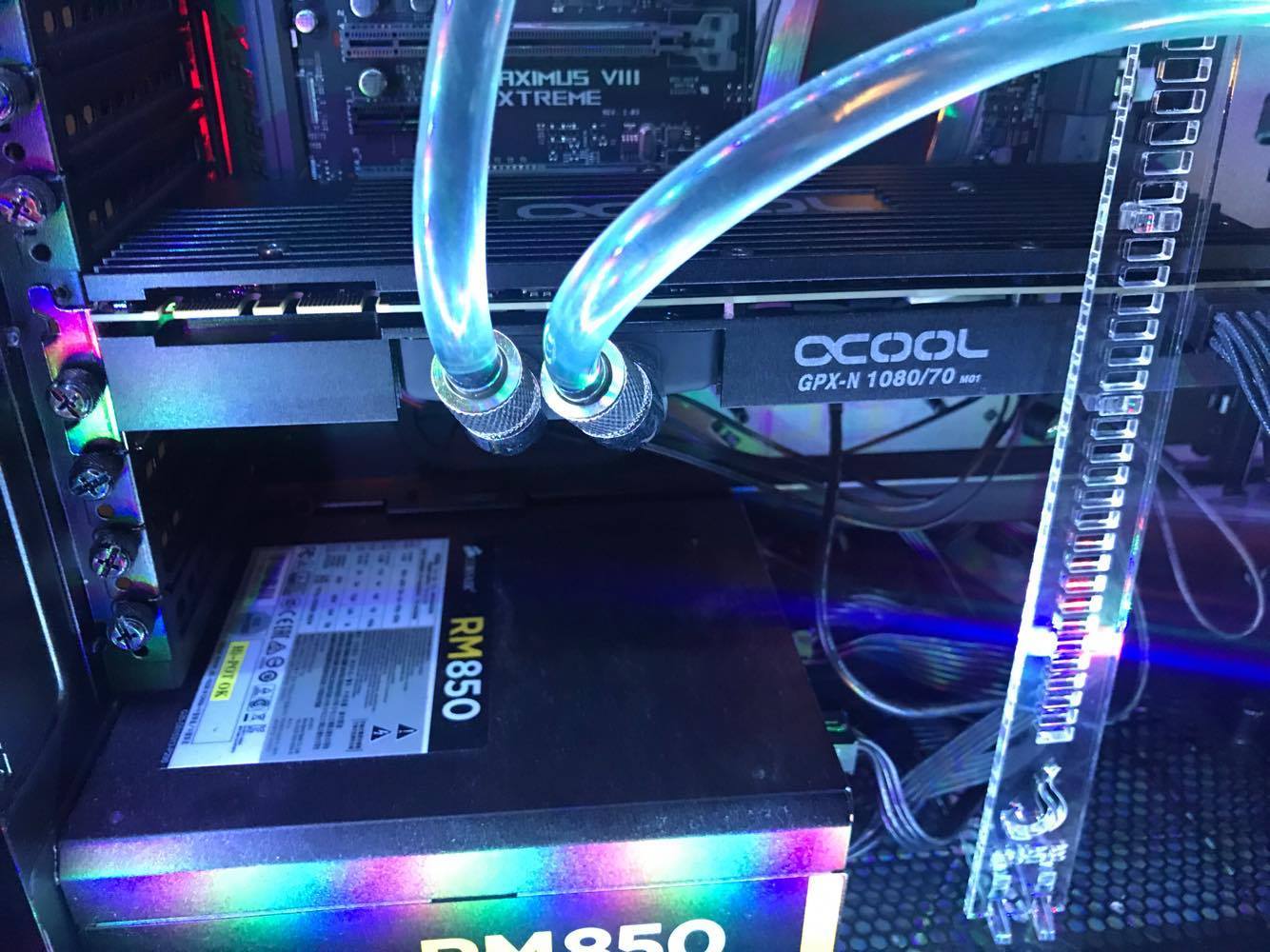

Preciso da opinião de vocês e o que posso fazer para tentar testar, pois vocês sabem é um water cooler custom se você erra algo da maior trabalho para desmontar, montar de novo colocar fluido que você perde quando tira, então nessa segunda chance de conserto queria mesmo ter sucesso para não abrir uma terceira vez !!
ATENÇÃO A FOTO DO MEU SISTEMA É ESSE ABAIXO, AS OUTRAS FOTOS DO BLOCO PEGUEI NO GOOGLE SÓ PARA SERVIR DE BASE PARA VOCÊS VER COMO ELE É...

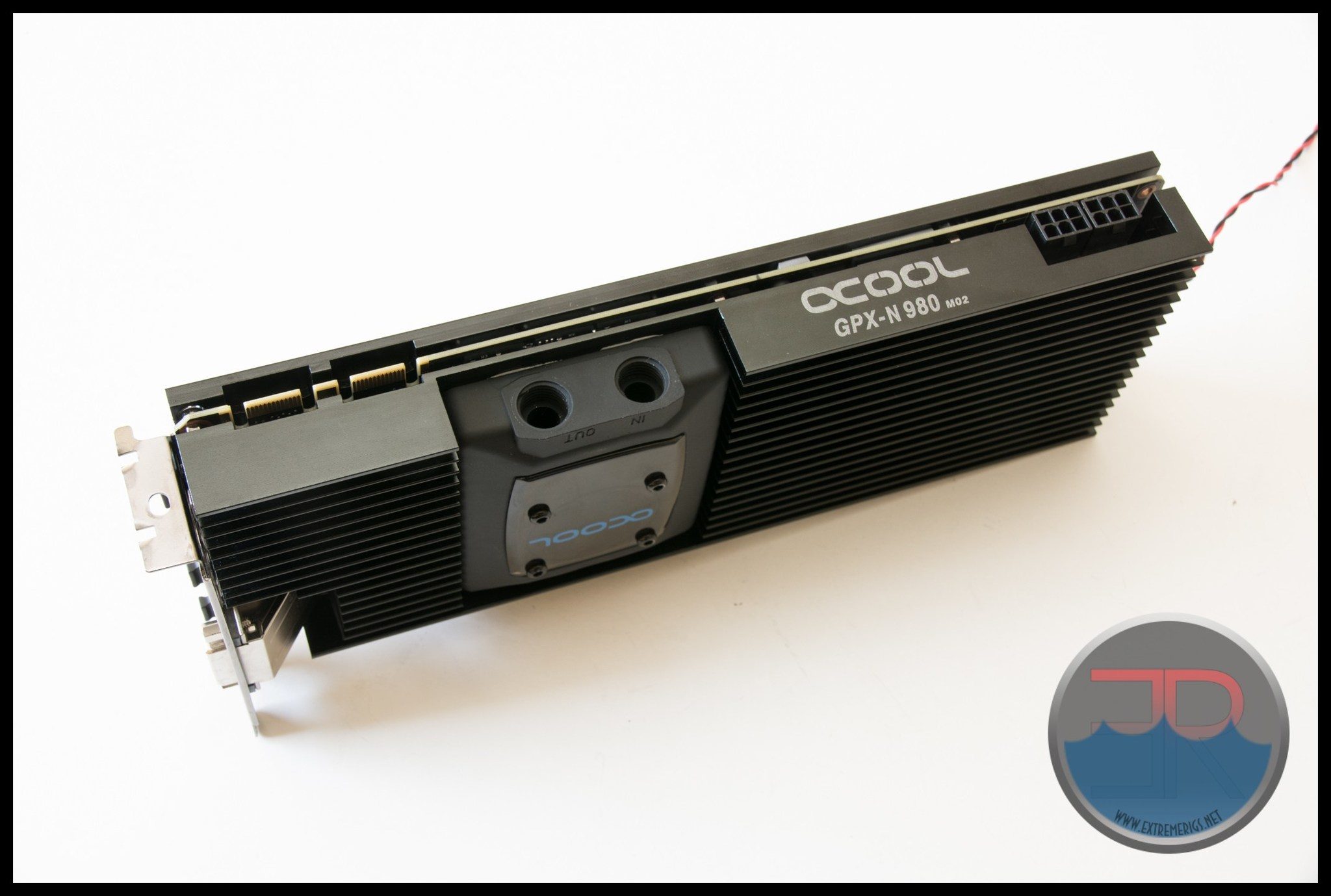

@Andeer Henrique você usou a pasta térmica que vem no GPX-N 980-M02? Por este review, a pasta é muito ruim. Quase 10ºC mais quente do que uma MX-2 (que já é ruim) é muita coisa. Aliado ao fato de você ter enchido de pasta, o que não é recomendado. Coloque uma gota proporcional ao espelho da GPU e espalhe apenas com a pressão do dissipador.
Como você está com um sistema muito bom, compre uma GC-Extreme aqui no Brasil. A embalagem que vem no blister. Ou, se puder esperar um mês, a Thermal Grizzly kryonaut é a melhor do mercado. Eu comprei nessa loja e chegou em pouco mais de um mês e não foi taxado aqui no Brasil (veio em um envelope bolha). Não recomendo as líquidas de prata porque elas corroem metais, são condutivas e são mais indicadas para overclock extremo.
Leia esse review que eu passei, pois parece que o calcanhar de aquiles desse bloco é a refrigeração do VRM, que é deficiente. Pode ser isso que está superaquecendo a sua placa de vídeo.
Mas a pasta térmica, se esse review estiver correto, vai fazer uma diferença enorme. Só não compre Arctic Silver 5, pois hoje em dia é uma "pasta de técnico".

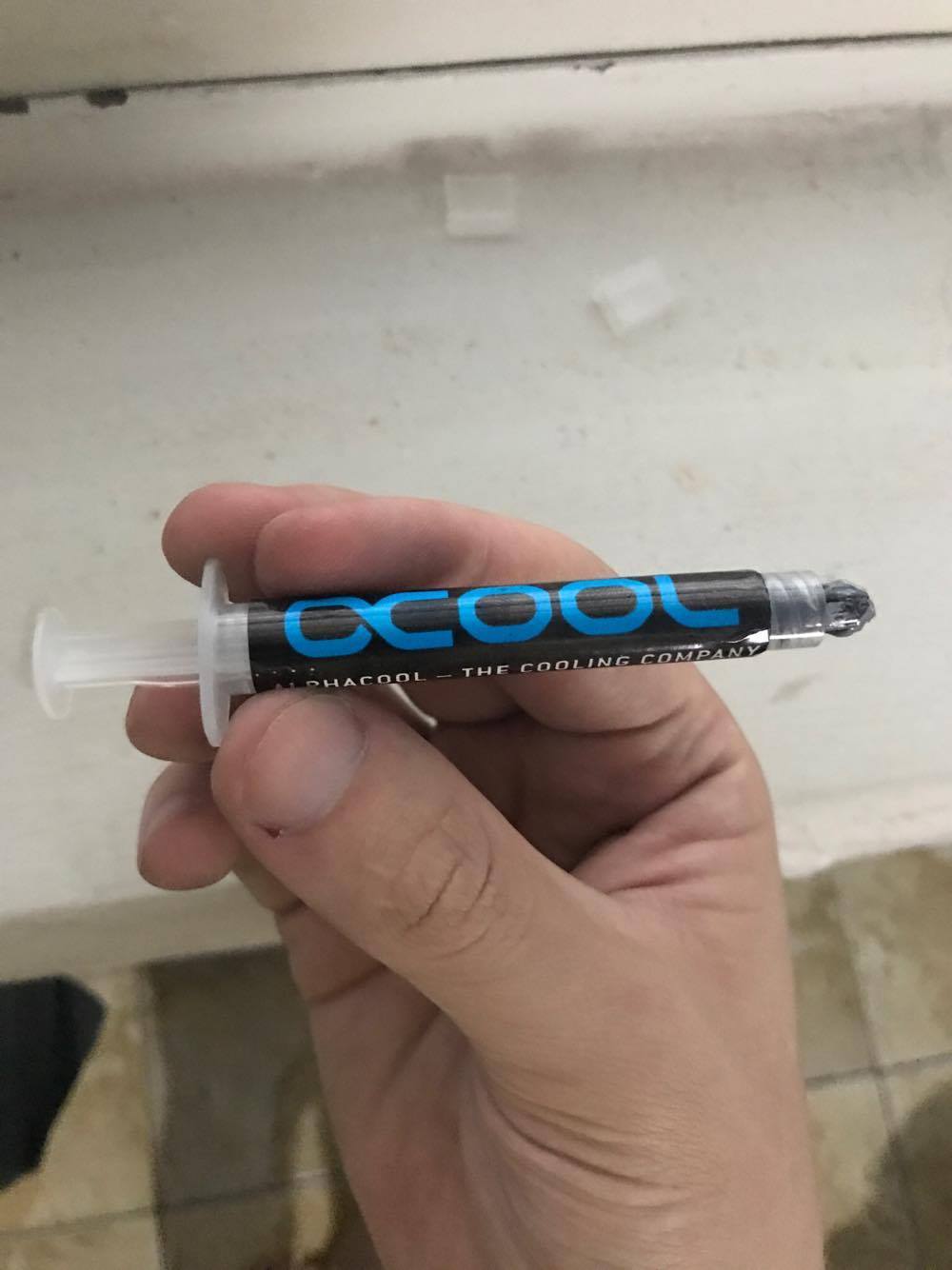

@Contiusa Sim eu usei uma que é da próprio water block da alphacool uma preta nessa imagem você ve ela:
A que eu tenho em casa por enquanto são essas, visando que eu uso no processador a PK3
voce disse que o VRM dela é ruim, desculpe a ignorância eu não entendo muito desses termos, então o que devo fazer é abandonar esse bloco vender já que é muito ruim, e voltar o cooler original dela para manter os 80 graus, pois se ele é ruim será que compensa mesmo usar ele trocando por uma pasta térmica boa, ou devo abandonar de vez....
@Andeer Henrique essa PK-3 é a melhor das três. A MX-4 em segundo lugar. Faça a troca e veja como fica. Pelo que eles dizem no review, vai descer bastante a temperatura. Essa OCool deve ser genérica.

Bom vamos aos resultados, e de grande importância amigo que você me oriente agora se as temperaturas estão todas boas e não devo me preocupar com danos futuros por aquecimento OK.
Primeiro de tudo fiz a troca da pasta termica do bloco da gtx 1080 infelizmente usei a pasta termica MX4 pois a minha PK3 acabou bem na hora era tubo pequeno...
Vamos aos resultados:
Usando meu AR CONDICIONADO A 24 GRAUS:
IDLE da GTX 1080: 35 GRAUS ( Sem usar ela em nada apenas usando pc para ver videos e navegar )
Ok até ai tudo bem pois a outra pasta térmica também fez isso em IDLE, agora vamos ver jogando games em 4K 60FPS como ela se saiu.
Vamos aos Resultados:
Apenas em um menu de um jogo usando 15% da GTX 1080: 34 a 35 GRAUS
Em outras partes do game que usou 40% da GTX 1080: 40 GRAUS
Agora jogando o game em uso partida 20 minutos usando 100% DA GTX 1080: 54 GRAUS

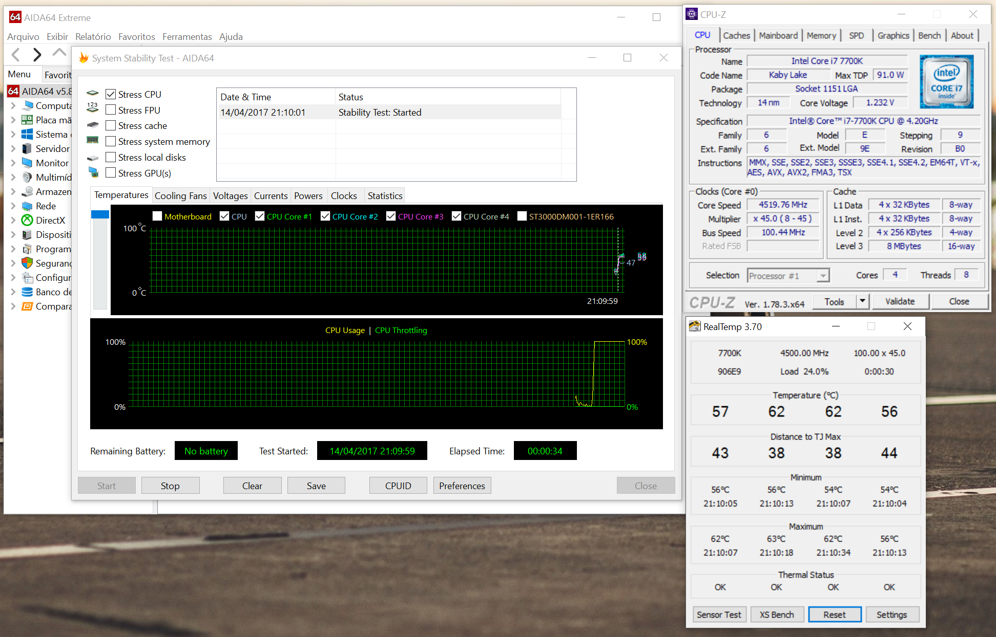

Como refiz o sistema fiquei meio com receio no processador então vou passar quanto ele fez para você ver se está tudo ok, você que entende mais pode me ajudar nesse conceito.
Com ar ligado ele fez usando 50% a 70% ficou em 65 a 73 graus ocilando isso jogando jogos em 4K 60FPS
Lembrando que fiz o teste no AIDA64 um FULL LOAD nele, e usando tudo 100% dele ou renderizações em videos que eu faço ele fica em temperatura ambiente de 30 graus pois aqui na minha cidade não é tão quente, e ele fica em FULL LOAD 100% batendo 65 a 70, mais e bem rápido vai pro 70 depois volta pro 65, mais um detalhe eu mudei de processador hoje tenho um KABYLAKE rodando a 4.5Ghz com core voltage de 1.136v.

@Andeer Henrique cara, a placa de vídeo acho que resolveu. 54ºC com 100% de uso com ar condicionado está ótimo. Mesmo os 65ºC com temperatura ambiente está bem legal. Uma GTX 1080 custom (MSI) com dois fans fica a 70ºC no ar condicionado e vai provavelmente bater nos 75-80ºC com temperatura ambiente de 35ºC. Para ver que a pasta que eles fornecem com esse bloco pode até jogar no lixo.
O processador que está um pouco quente. Chegar aos 74ºC é muita coisa. Não vai danificar o processador nem nada, mas já está bem próximo do limite máximo recomendado de 80ºC. Qual pasta térmica você está usando no processador?
Qual é o processador? É o i7-7700K? Está só no turbo de 4.5GHz ou está fazendo overclock mesmo? Esse Vcore de 1.136V está certo mesmo? Porque eles costumam ficar acima de 1.250V. Alguns até passam de 1.3V. Ou então você não rodou testes com ele, ou usou apenas o AIDA, que é fraco. Confere aí. Essa numeração de vcore confunde muito.

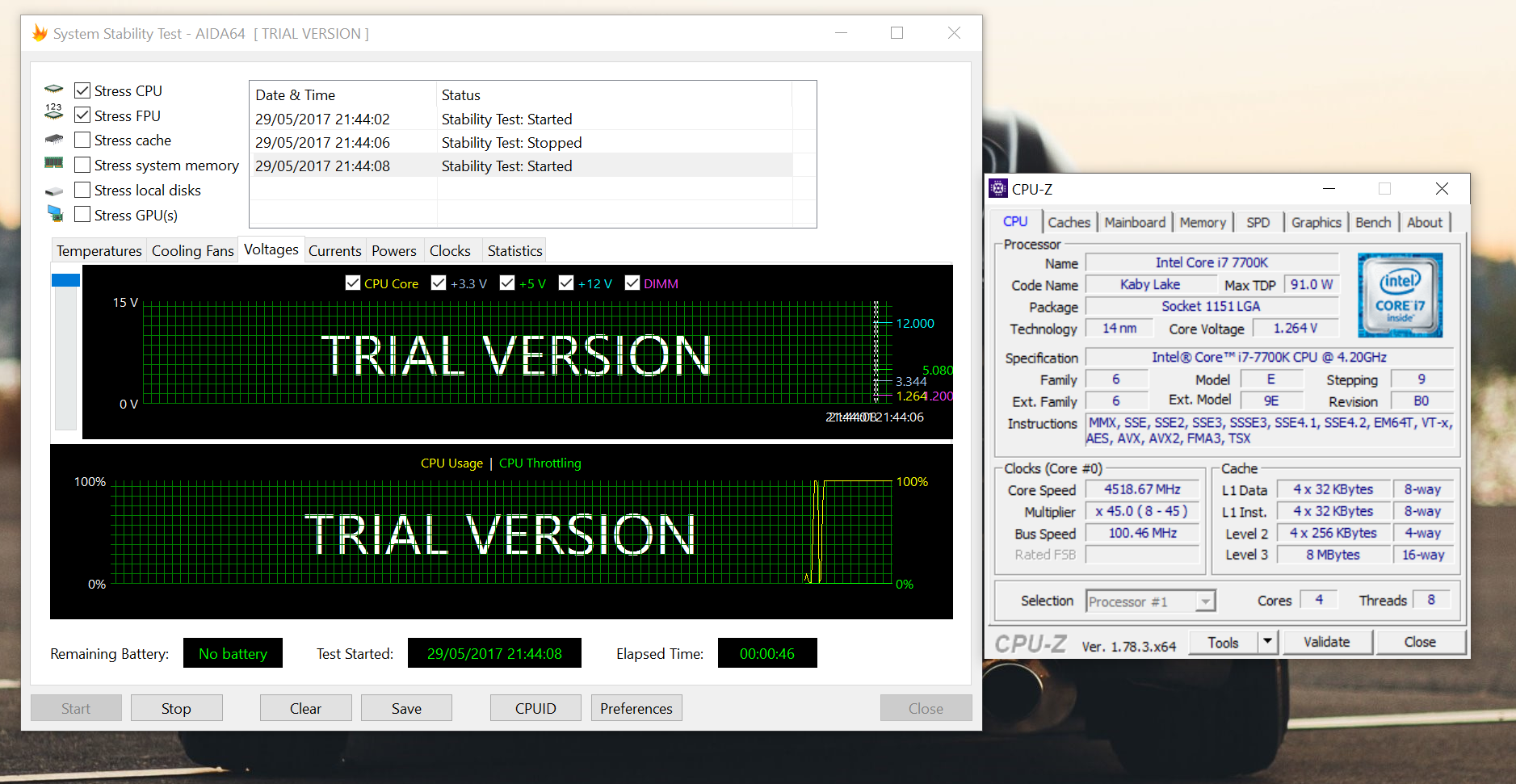

Fiz um teste abaixo tudo bem estava com ar ligado a 24 graus, mais porém mesmo sem o ar, só renderizando videos a 100% ou estressando ele, na temperatura ambiente de 35 graus ele faz os 65 graus a 70 em full load na temp ambiente, somente na hora que vou jogar que ele da essa loucura, será que devo comprar a GC-Extreme e colocar no processador ?, qual é sua opinião sobre esse caso.

25 minutos atrás, Andeer Henrique disse:
porém eu ativei aquele negocio do windows para quando eu nao usar ele, ele nao ficar no performace direto.
Você precisa voltar para o "Equilibrado". Essa opção do Windows é embuste e só faz a CPU esquentar à toa. O próprio processador tem o gerenciamento de clock. Ele sobe de acordo com o uso, e não vai dar diferença nenhuma deixar em desempenho ou equilibrado. Isso é um hoax da Microsoft - dizem que ajuda para laptops porque mantém a placa de vídeo habilitada, mas para desktop só atrapalha.
Eu trocaria a PK-3 pela MX-4. Essa PK-3 pode ser falsificada (acho difícil, pois não é uma pasta conhecida) ou pode estar velha. Ou pode ser ruim mesmo.
Com a troca da pasta e a volta para o equilibrado deve melhorar. Porque está alto para um water cooler custom. Mas eu não mexeria em nada do BIOS. Depois, se você quiser aumentar o desempenho, faça um overclock como é para ser, manual, pelo BIOS, sem nenhum aplicativo nem nada. Na mão mesmo.

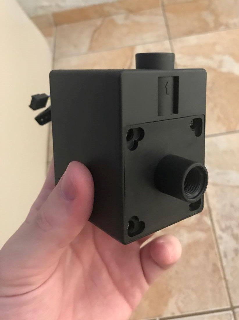

Comprei um radiador novo Alphacool Nexxos Ut60 Full Copper 360mm:
Comprei uma das bombas mais tops do mercado DP1200 JINGWAY super forte mesmo:

Ainda estou achando um pouco alto. Um H60 com 1.212V a 4.4Ghz vai bater nos 68ºC aqui em casa. A diferença de clock e tensão do seu pode mais ou menos igualar as coisas. O que indicaria que você pode estar tendo o desempenho de um H60. Mas o seu gabinete deve estar fechado e eu não sei a temperatura ambiente da sua casa (aqui está 25.5ºC).
De qualquer forma, dá para usar assim. Só fique ligado no verão, pois com o gabinete fechado e a placa de vídeo funcionando, pode esquentar mesmo em jogos.
Você está usando qual pasta térmica? Isso é importante.
@Contiusa Estou usando a pasta termica Thermal Grizzly kryonaut, no caso eu to usando ele a 1 dia e tudo ok, e rodei jogos em 4K com 80% do uso dele e por enquanto ele manteve legal sem dar gargalo ou tela azul será que é necessário fazer o teste em outros programas sem ser o AIDA64 ou voce acha perigoso deixar nesse VCORE, cara nao entendendo gastei muito caro nas peças e nada muda nem abaixando o VCORE no caso teria que partir pro delid então
