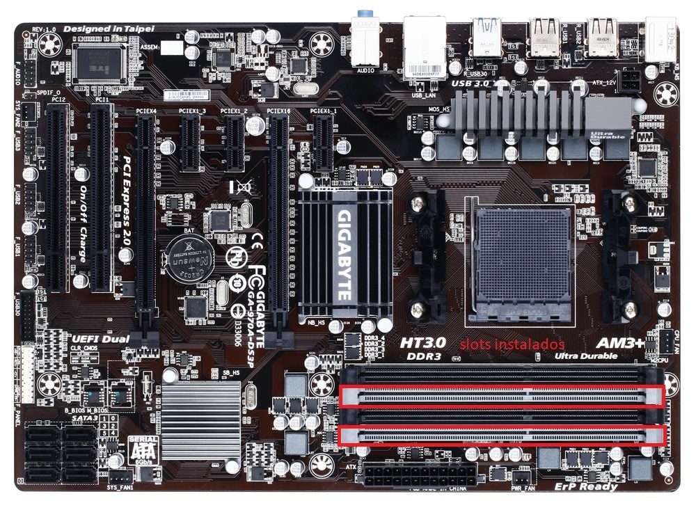

Olá pessoal, tenho um Kit FX 8350 + GA-970A-DS3P Rev. 1.0 + 2 pente de memória DDR3 Corsair 1600mhz e não consigo habilitar o dual channel.

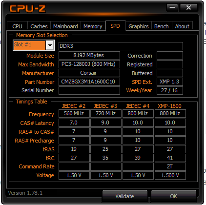

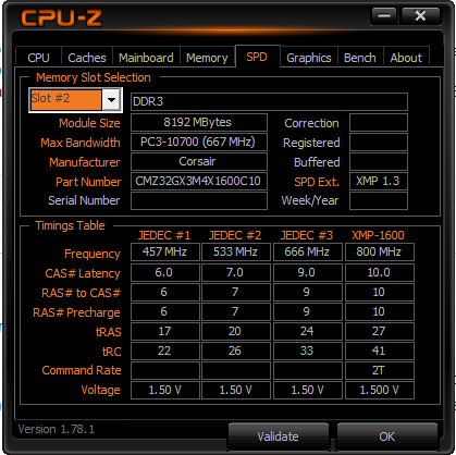

Acontece que possuía um pente 8gb do modelo cmz32gx3m4x1600c10 (um modelo que é vendido em 4x8gb), por não encontrar outro pente desse mesmo modelo, acabei por comprar um pente de 8GB do modelo cmz8gx3m1a1600c10. Mesmo reconhecendo 16GB, as memórias não estão trabalhando em dual-channel, já tentei trocar de slot e baixar a frequência para 1333mhz mesmo assim não funcionou, segue algumas SS.

Os pentes não são exatamente iguais por isso o Dual não funciona. Mas se está funcionando normalmente, não está perdendo nada significativo.
Observe o "Part Number" do CPU-Z é vai comprovar o que o @NascarBR disse, enfim, pequenos detalhes que passam despercebidos e que podem causar contratempos como esse..
