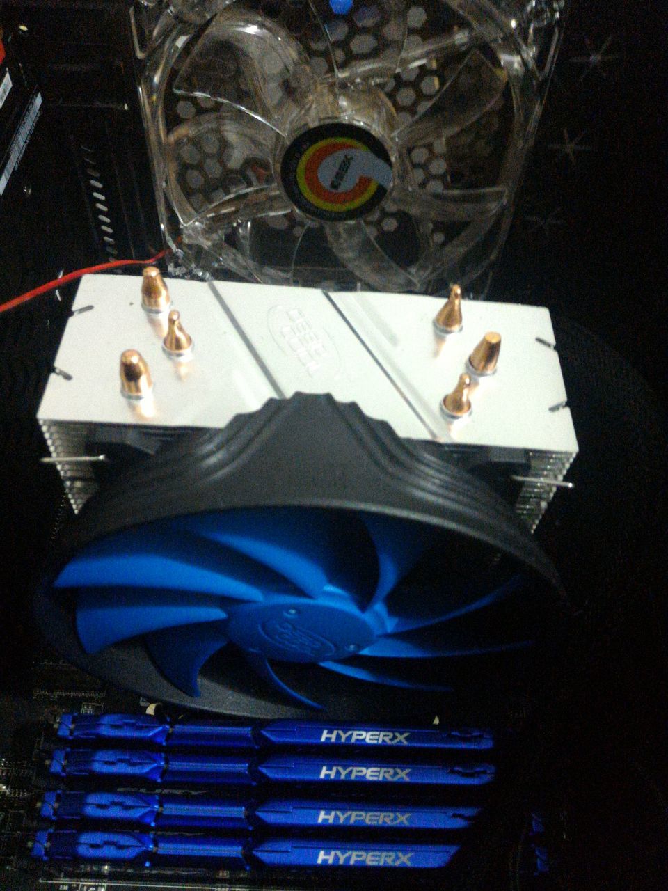

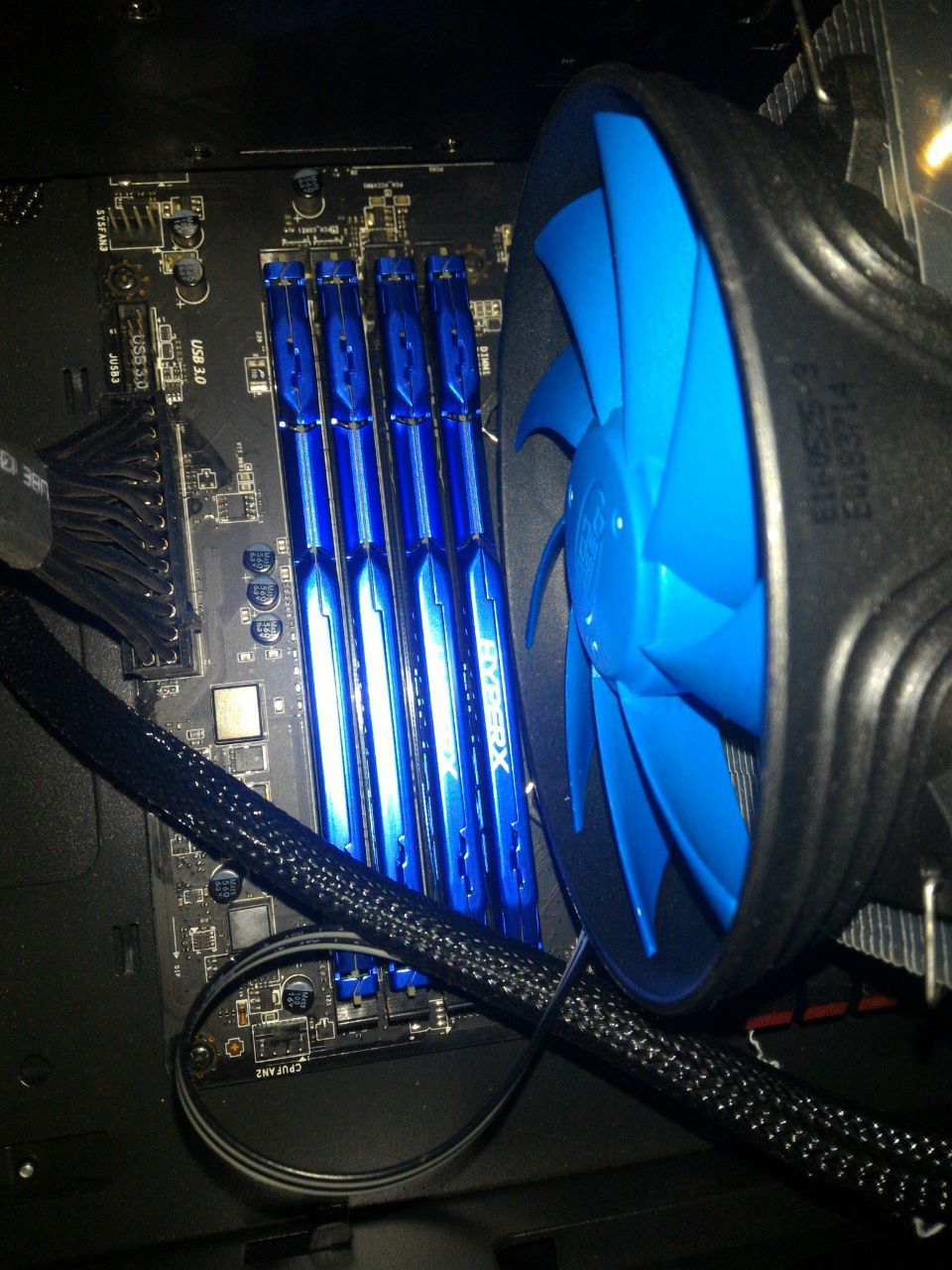

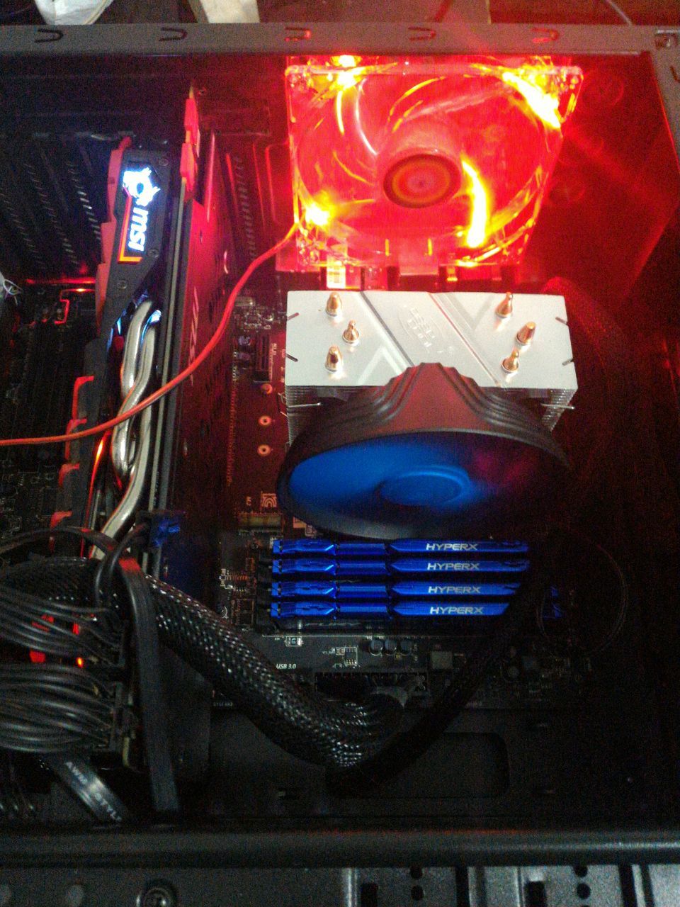

@PedraX, instalei o Gammaxx 300 e realmente ficou muito bom. Paguei R$ 96 reais e valeu a pena.
Em Idle, meu CPU fica entre 29 e 32, com menos de 900RPM. Em full load, não passou nenhuma vez de 64 C.
Jogando, ficou na faixa de 54. Ele ficou bem próximo das memórias, e na altura, ainda sobrou espaço.
Muito obrigado pela indicação. Seguem algumas fotos dele montado.
