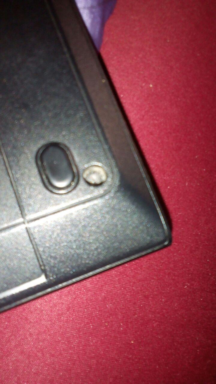

Meu brother!
Estava com o mesmo problema agorinha para o mesmo modelo de notebook. Espero que tenha conseguido resolver, mas para os outros que virão atrás da solução, aqui vos digo. Sabe aqueles pezinhos de borracha marotos que ficam debaixo do notebook? Encontrei parafusos debaixo deles, por isso que a bandida da tampa não abria kkkkkkkkk
A imagem em anexo eu peguei da net só pra detalhar mais.
