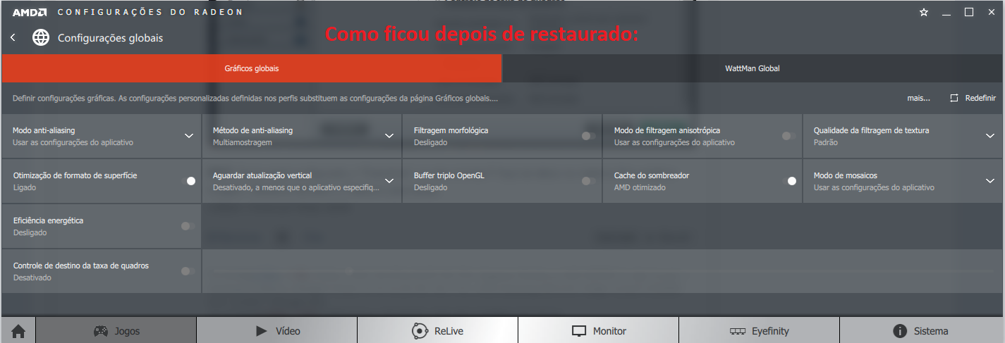

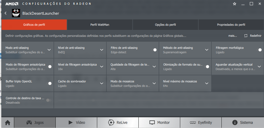

Nas configurações do Radeon volte tudo para o padrão, coloque as filtragens todas como gerenciadas pelo aplicativo e altere pelo jogo (print de como está aqui, lembro que uma vez andei alterando e dava uns bugs em jogo).

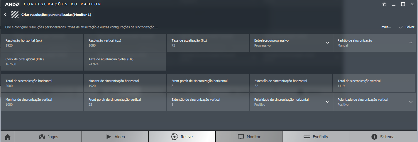

Outra coisa, abra o Catalyst, vá em "Meus monitores" -> "Propriedades" e manda um print, algo como no anexo.

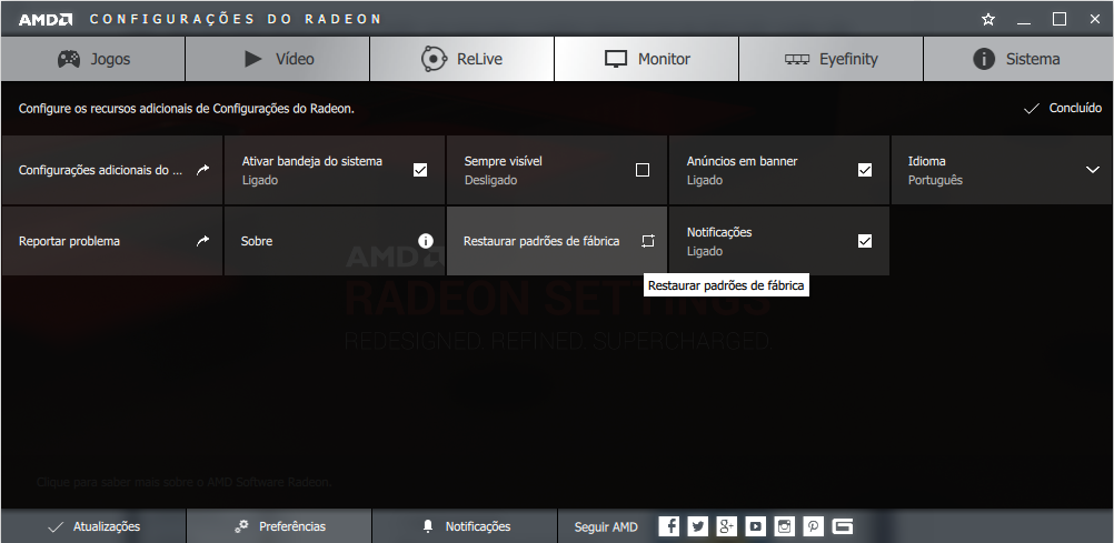

Restaurei os padrões de fabrica e deixei configurado como ficou. (1º e 2º imagem)
Aqui não é o catalisty acho que esse é um driver antigo né? (Se for preciso vou desinstalar esse e reinstalar o catalisty)
Acho que no driver atualizado é isso (3º e 4º imagem)monitor.thumb.png.e4af4e547ee2c925a13a0daf7636326c.png
As configs de vídeo: (5º imagem)

As configurações de video estão ok, apenas altere o seguinte no Radeon, "Escala da GPU" -> desligado, "Modo de escala" -> Dimensionar imagem para a tela inteira.
Caso não mudar nada, teste com o Freesync desativado (desativa no Radeon e se não mudar tem uma opção no menu do monitor também) e também no menu no monitor Overdrive-> desativado.
