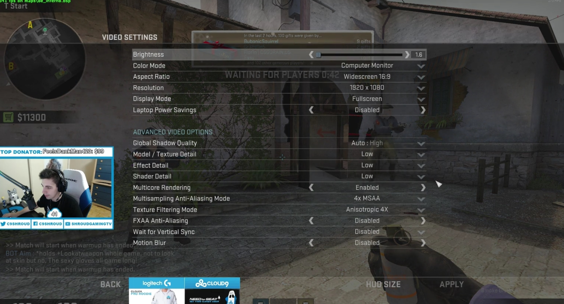

As configs de vídeo que coloco são iguais as do Shroud, só mudo pra 1440p (e não vou jogar abaixo de 1440p nem fu..., comprei o PC pra isso).

algum conselho para as configs?
Sim, o Shroud é um *****, colocou as sombras em high e o resto em Low.
Coloque global shadown em medio, e shader em high ou medio, voce decide
