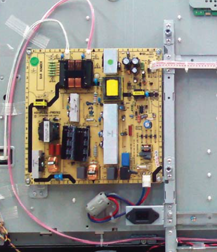

Vide a primeira foto/ a sua placa da fonte é parecida com isso (pode ter algumas diferenças).

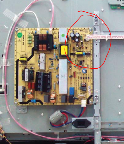

Na segunda foto deverá ir no conector circulado e medir as tensões nos pinos alí (com muito cuidado!!!) Coloque a ponta preta do multímetro no terra enquanto que com a ponta vermelha você vai colocando sobre os outros terminais/ buscamos as tensões de 3,3V e 24V. Na própria placa existe o valor das tensões impressas ao lado de cada pino.
As tensões dos controles de sinais PS-on e BL-on devem ser informados seus valores na condição de TV ON ou ligada. (no mesmo ponto indicado na segunda foto)
Multímetro ajustado na escala de tensão DC e maior que 50V. Apenas isso e muito cuidado pra não encostar em nada.
Apenas meça as tensões e dê um retorno. Se tiver igual ao informado na placa e não notar nada de anormal visualmente nela (como parte muito enegrecida ou capacitor estufado) você deve desligar a tv da tomada e conferir se todos os cabos estão perfeitamente encaixados e se os parafusos das placas estão bem apertados.
Depois disso feche a tampa traseira e prossiga com a atualização da TV./
Para demais informações acesse o site do fabricante https://www.philips.com.br/c-w/support-home/support-software-e-drivers.html
Se encontrar algo de errado na aparência de capacitores ou outro componente, assim como tensões com muita variação, retorne com a informação e mande uma foto da placa e outra foto dando mais destaque ao conector pra lermos a serigrafia da placa.

Boa noite!
Fiz conforme solicitado.
Meu multímetro não possui a escala de 50V e como na placa não há informação de tensão superior a 20V fiz as medições nessa escala.
Em anexo seguem as seguintes fotos:
A- Uma foto da placa fonte
B- Duas fotos com informações das tensões:
1- A primeira foto mostra as tensões com a tela de LCD funcionando normalmente, ou seja, ligada;
2- A segunda foto mostra as tensões com a tela desligada, pois apresentou o problema.
A informação de tensão BL-ON não encontrei na placa apenas PS-ON.
Cabos perfeitamente encaixados e parafusos reapertados.
Muito obrigado pela ajuda.
Pelo que entendi,
sua TV não desliga, apenas desliga o Back light.
adicionado 5 minutos depois
outra coisa, cadê os 5V?
desconecte esse conector/ Sua TV não irá ligar. Mas o objetivo é verificar se esses 5V dos últimos pinos irão aparecer.
Caso não apareça, recomendo que siga essa linha/ provavelmente vai dar num capacitor.
Meça com ajuda de um capacímetro/ na dúvida - troque.
Sempre que for fazer algum procedimento de conectar/desconectar alguma coisa na TV, lembre-se de retirar o cabo de alimentação da tomada.
agora, Classificados Mineiro disse:
Pelo que entendi,
Assim que é ligada ela sintoniza em um canal, passa alguns minutos e reinicia mostrando a logo da Phillips ( não mostra mais nenhuma emissora) e reinicia novamente e depois apaga de uma vez. Então não sei se  é apenas o back light.
Desconectei o cabo e verifiquei a tensão nos últimos pinos que deveriam dar 5 volts. Apresentou a mesma variação de tensão, menos de 1 volt.
vale a pena conferir os capacitores do secundário da fonte. Principalmente da linha de 5V.
Retirei a placa e verifiquei que os dois pinos 5v estão na mesma trilha, porém essa trilha não leva a nada.
Não há jumper ou qualquer componente ligado a ela. Os componentes que supostamente fariam contato caso existissem seriam: C9306 e L9301 e na parte traseira outros componentes, mas não há nada.
23 horas atrás, Auricley Ramos Carneiro disse:
Em algum ponto esses 5V deveriam aparecer.
Se tivesse como você retirar essa placa e levar pra um técnico da uma olhadinha seria ótimo.
Caso o defeito seja ela, aí poderia optar em conserta-la, se o preço for camarada...
ou se o técnico te passasse um diagnostico certo de que realmente ela estivesse ruim, aí você teria outra escolha que seria comprar uma placa nova.
