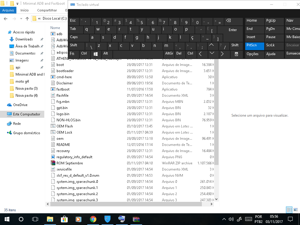

bom eu estava com esse erro da footo, ele nem ligava no começo do problema vendo diversos  videos consegui liga, ae ficou desse jeito em fastboot tentei diversos comandos diversas room mas nada dava certo pareciaa que nao tinha mais o que fazer com o aparelho, nao sei o porque do modelo xt1626 e estão difícil resolver em alguns sites li que nao tinha mais jeito que ja era pro celular kkk.... então a unica room que deu certo e consegui foi essa http://gestyy.com/wez9Bm baixe instale o abd http://gestyy.com/wexuc0 e extraia os arquivos da room onde o abd foi innstalado igual a foto, com tudo na mmesma pasta voce iira  abrir o oem lock com usb  conectado no meu apareceu alguns erro mas no final ira reinicia  e seu celular sera recuperado . lembrando  abra o arquivo oem lock e so, nao precisa abra janela de comando nem nada apenas abrir esse arquivo....23192077_1145053305629087_1175123900_o.thumb.jpg.34e766ae71aa27c91e0e303b04e88263.jpg23191967_1119299354872931_1761271897_o.thumb.png.8700dc237b463db3dfa491f38da22c87.png
Fiz o processo exatamente como o Everton room mencionou. Realmente é a única room que funcionou comigo também, mas meu wifi e Blut. aparecem desativados e não consigo colocar outra room, essa não sai por nada! Já fiz milhões de procedimentos. Solução?
