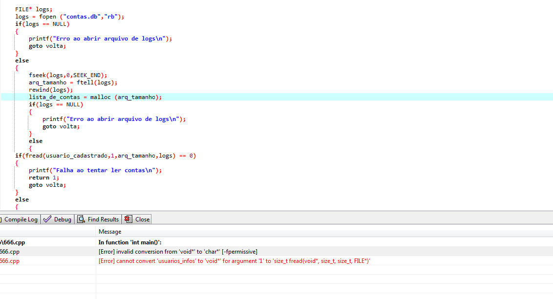

@Anonymous Programmer  Então bora lá...
#include <stdio.h>
#include <stdlib.h>
#include <string.h>
#include <conio.h>
struct usuarios_infos{
char login[30];
char senha[30];
struct usuarios_infos usuario_comp,usuario_cadastrado;

 Ficou assim mais ainda me da o mesmo erro:
#include <stdio.h>
#include <stdlib.h>
#include <string.h>
#include <conio.h>
char login[30];
char senha[30];
int main()
	volta:
	char * lista_de_contas,login[30] = "\0",senha[30] = "\0";
    int ponteiro_contas = 0,total_contas = 0,arq_tamanho = 0;
	printf("USUARIO: ");
	scanf("%s",login);
	printf("SENHA: ");
	scanf("%s",senha);
	memset(&usuario_cadastrado,0,sizeof(struct usuarios_infos));
	memcpy(&usuario_cadastrado.login,&login,strlen(login));
	memcpy(&usuario_cadastrado.senha,&senha,strlen(senha));
    FILE* logs;
	logs = fopen ("contas.db","rb");
	if(logs == NULL)
		printf("Erro ao abrir arquivo de logs\n");
		goto volta;
	else
		fseek(logs,0,SEEK_END);
		arq_tamanho = ftell(logs);
		rewind(logs);
		lista_de_contas = malloc (arq_tamanho);
		if(logs == NULL)
			goto volta;
		else
	if(fread(usuario_cadastrado,1,arq_tamanho,logs) == 0)
    	printf("Falha ao tentar ler contas\n");
    	return 1;
	else
		total_contas = arq_tamanho / sizeof (struct usuarios_infos);
    while(1)
    	memset(&usuario_comp,0,sizeof(struct usuarios_infos));
    	memcpy(&usuario_comp,&lista_de_contas[ponteiro_contas],sizeof(usuarios_infos));
    	if(memcmp(&usuario_cadastrado,&usuario_comp,sizeof(struct usuarios_infos)) == 0)
    		printf("logado");
		else
			printf("negado");
			goto volta;
		fclose(logs);
	free(lista_de_contas);
