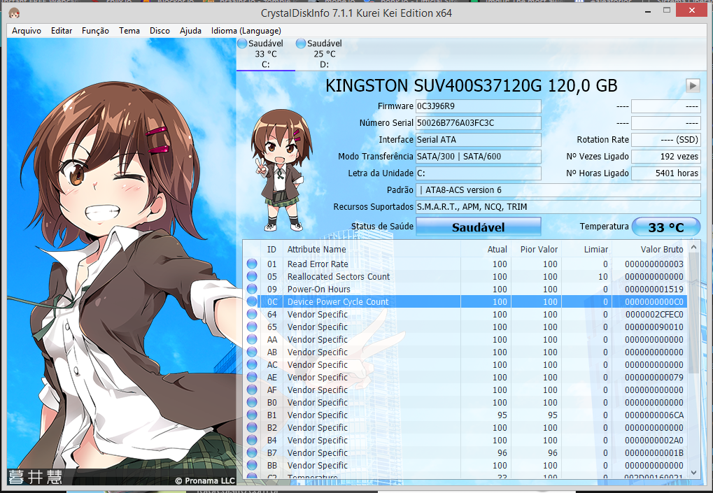

Isso mesmo. Eu gostaria de ver o resto dos atributos, mas só ali no primeiro já há algo estranho. Read Error Rate (3) é um sinal de que o ssd não está mais em perfeito estado.
Meu HD com 11632 horas de uso tem 0 erros, meu outro HD com 4887 horas também, assim como meu SSD com 226 horas.
Entretanto, tenho um HD com 8960 horas está com read error rate (266) e está exatamente com o mesmo problema desse seu SSD! De repente ele trava por vários segundos e não consigo fazer nada até voltar.
Tem quantos GB ocupados atualmente nesse ssd?
OFF: NÃO relacionado ao problema, mas ele está conectado num SATA 2 >.<!!!!! Isso está cortando muito o desempenho dele.
Passei a usar o hd só pra guardar vídeos, músicas etc e comprei o outro que hoje está com 4887 horas pra ficar com o Windows e programas. Resolveu o problema.
Mas enfim, preciso saber quantos GB estão ocupados.
Pois é, não sei mais o que fazer então =/.

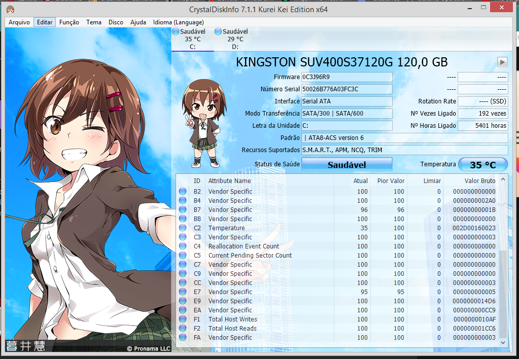

O pdf com a tabela de atributos SMART do teu ssd aponta o atributo E7 como sendo a vida restante do SSD (indo de 100 a 0, em porcentagem). O teu está em 95%. Deveria durar muito ainda. O ssd tem só cerca de 4.2TB de escrita total até hoje, sendo esperado que aguente muito além disso. Está com >25% do espaço livre (é recomendado pelo menos 20%, e no MÍNIMO 10%), então desde que você tenha mantido ele sempre assim ao longo de sua vida, deveria estar okay também.
Não há nada que eu possa recomendar que tenha grande chance de resolver o problema. Mas você pode tentar:
1. Mudar o ssd pra outra entrada (aproveite e ponha numa SATA 3), mas duvido muito que seja isso.
2. Formatar o pc; preciso nem falar que duvido também que isso resolva algo, mas...
3. Esperar que outra pessoa que entenda mais do que eu tente te ajudar.
