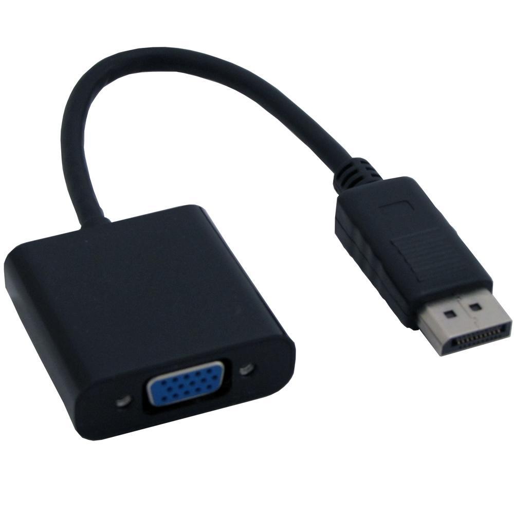

@Edson C. Melo  @Reb0rn e galera, Depois de muito ler sobre adaptadores e esta placa de vídeo RX 550, o único adaptador que funcionaria seria mesmo o Cabo Adaptador Conversor Vídeo Displayport Para Vga como um colega aí em cima citou o @Reb0rn.
https://produto.mercadolivre.com.br/MLB-793806935-cabo-adaptador-conversor-video-displayport-para-vga-dell-hp-_JM?quantity=1#redirectedFromSimilar
Não existe conversão de HDMI digital para VGA que é analógico e nem DVI-D para VGA analógico. Se este adaptador não funcionar, vai ter que comprar um monitor com a porta HDMI ou DVI - D 24+1. Eu estou com este mesmo problema porém conversei com muita gente que tem esta placa de vídeo com monitor VGA e só funcionou desta forma. Ainda não tive como testar porque o adaptador ainda esta pra chegar pra mim, atraso, por causa da Covid-19. Posto aqui se funcionar o Cabo Adaptador Conversor Vídeo Displayport Para Vga.

Não existe adaptação*
Por isso o conversor.
6 minutos atrás, CibeleSlackware disse:
O Conversor Vídeo Displayport Para Vga, também não funciona? Vish
O conversor sim. O adaptador não. Mesmo alguns conversores podem dar incompatibilidade.
