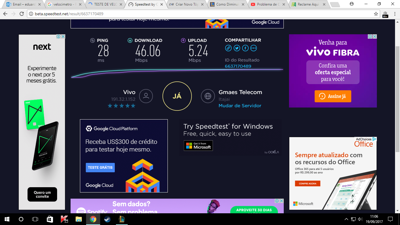

A algum tempo venho sofrendo com latência alta nos jogos, cerca de 40ms, sendo que minha internet é de 50mb, e antigamente era de 15mb, mas a latência ficava em 20ms.
Fiz os testes dos servidores dos jogos e ambos deu como resultado final problema em minha rota, fiz um teste do velocímetro e o resultado também deu Latência de 40ms.
Liguei para a operadora pedindo para trocar minha rota, mas a moça informou que não fazem este tipo de serviço, não podendo me ajudar e que a culpa era dos servidores do jogo, daí disse para ela que sempre joguei esses jogos e não dava este tipo de problema.
A questão é.... realmente ela não pode alterar? Tenho que me contentar com isso? O que posso fazer? Alguém já fez um procedimento semelhante e conseguiu?
E eu li que sempre que se desliga o modem ele reseta o ip e troca de rota, isso é verdade? Eu uso o Power Box GVT.
Trouxe anexo alguns arquivos de testes, mas eles não dão os mesmos resultados, porém no jogo permanece os 40ms.
Desde já, Obrigado!

Rota da vivo é uma me***, já tive vivo fibra aqui e desencanei por causa disso, qualquer servidor no Brasil é uma maravilha, na hora que sai do Brasil vem o problema, fora a maior parte das vezes sei lá porque os pacotes passam pela espanha primeiro.
Resetar IP não muda isso, única coisa que consigo pensar é usar uma VPN que tenha servidor no Brasil e façam uma rota melhor para fora.

- Primeiramente que pessoal do Suporte não possuí Ferramenta para Alteração de Rota  e mesmo que tivesse  envolve diversas Empresas, pois cada Hop é um Equipamento diferente (Roteador), (Firewall) de diversas Empresas no Mundo todo e por isso que é extremamente impossível da Operadora mudar uma Rota ...
- Quanto ao trocar IP a Rota mudar, pode acontecer de a Operadora utilizar determinada Range com Rota diferente...
