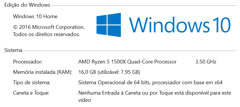

Memória instalada (RAM) 16,0 GB (utilizável: 7,95 GB)
print: https://prnt.sc/h21nub
Bom, como podem ver, eu estou com esse limitador, o problema é que eu tenho 1 pente de 8 gb e outro de 4 gb (ou seja, era pra eu ter 12 gbs) com memórias da mesma frequência, mesmo cl e marca... Ás vezes eu inicio o windows e aparece que está utilizando 12 gbs, mas na maioria das vezes não. Minha placa-mãe é a Mortar b350m, não encontrei configuração para remap.

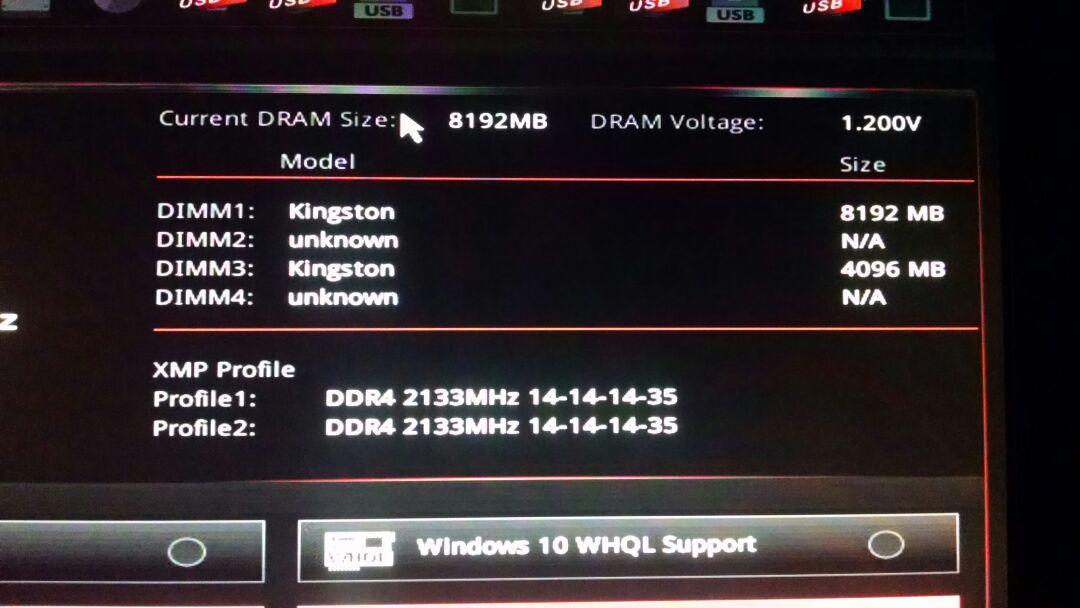

Obs: na bios aparece as 2 memórias, mas nem sempre ele aparece que está utilizando o pente de 4gbs, geralmente aparece que está usando apenas o de 8, esse pente de 8 foi um upgrade que fiz a pouco tempo, antes eu usava apenas a memória de 4gb.

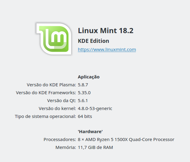

Então, eu já tentei trocar os slotes, é engraçado porque só funciona às vezes, eu reparei que sempre que eu salvo alguma config na bios (nem que seja alterar a velocidade de alguma fan) ele entra com o valor certo, mas eventualmente volto a ter esse problema.
Por exemplo, olha fotos da minha bios antes de eu alterar a velocidade de uma fan, depois olha como ficou no meu mint 18, ele ficou exibindo os 12 gbs normal, mas tem vezes que ligo o pc e volta pra 8

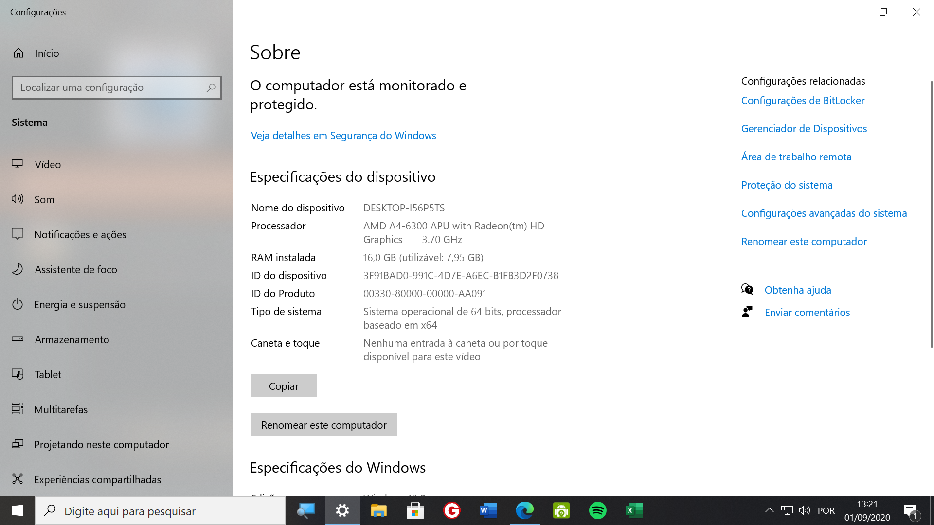

Estou com o mesmo problema. RAM instalada: 16,0 GB (utilizável: 7,95 GB)
Já troquei os pentes (há apenas 2 slots). Também atualizei a BIOS, que estava na versão de fábrica, para a última versão disponível (lançada em 2016).
São duas DDR3 Kingston HyperX 8Gb 1600Mhz que comprei e instalei neste mês. Uso placa de vídeo GPU
AMD Radeon R7 200 Series, de 2Gb de VRAM, que consome parte da memória. Antes de fazer o upgrade de RAM, a memória estava 8Gb (disponível 6Gb). Achei que, ao comprar os pentes novos, ficaria com, pelo menos, 16Gb (disponível 14Gb).
Minha placa-mãe é uma ASUS A58M-A/BR.
