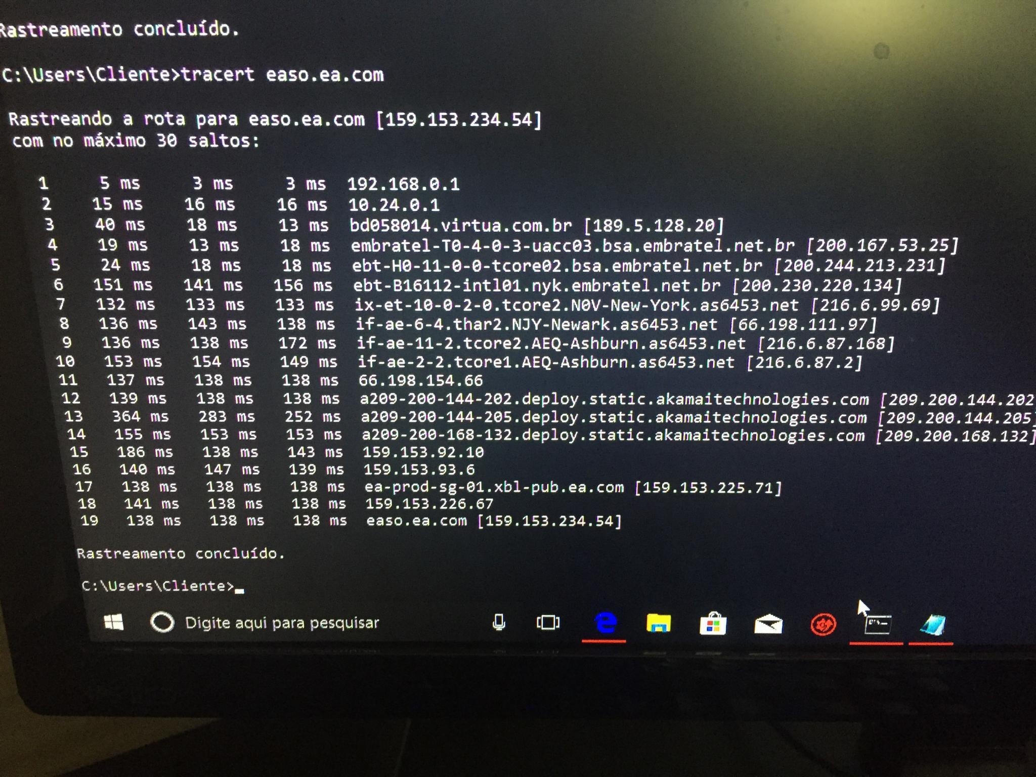

Troquei o provedor da Gvt pela net e ai comecaram todas as minhas dores de cabeça. Jogo fifa online competitivo e invisto dinheiro no jogo comprando fifa points buscando melhorar sempre. Desde que mudei para net, mesmo me entregando maior velocidade de down e up notei o jogo com um delay maior e ping alto! Pois bem, sendo assim pensei ser problema no console ps4 e acabei vendendo e trocando no xone novo na caixa e de nada adiantou! Vejam que gastei dinheiro buscando melhorar a minha performance alem de ter trocado tambem tv por monitor gamer enfim... Deixei durante um ano de jogar o fifa pois o atraso no jogo me desfavorecia em relação aos adversarios. Fui pesquisar e encontrei em diversos foruns inclusive neste falando acerca do teste de rota e encontrei um problema na net em seu trafego. No teste de rota mostra que ao passar por um determinado servidor o ping sobe demasiadamente... Nao sei o que fazer e estou buscando a ajuda dos colegas ja que na net o unico procedimento que sabem fazer é pedir para tirar o modem da tomada... nao possuem um setor avancado e os atendentes sao pessoas comuns que nao entendem nada de internet. Segue anexo os teste realizados mostrando que ao passar por um determinado servidor o ping aumenta

- @Lucas Domiciano, o problema ocorre somente para Jogos Online ou até para coisas mais simples como apenas Navegar por Sites ?
- Se o problema é específico para Jogos, sinto lhe dizer mas não tem muita coisa que você possa fazer, a não ser tentar procurar por Servidores mais estáveis, pois a <(NET)> não irá fazer nada a respeito, principalmente em se tratando de Rota, pois além do Equipamento dela, outros Equipamentos de outras Empresas e até em outros Países que eles não tem como mexer...
- Algumas vezes o que pode ser feito é tentar pegar um outro IP de outra Range e verificar se chega a pegar outra Rota, mas não é garantido...

então Naldo o que mais me incomoda é o ping alto no fifa que jogo no xone... sinto que o atraso pra mim nao é o mesmo para meus adversarios fazendo com que tenham vantagem... tive gvt vivo anteriormente e isso nao ocorria mesmo com uma internet com velocidade menor que possuia... acontece que parece nao ser problema apenas do fifa especifico, jogo esse que utiliza conexao p2p( conectando diretamente ao adv) ja que a ea nao possui server dedicado pro fifa. Quando realizei testes pelo cmd notei que no trafego de dados ao passar por determinadores servidores que a net pre determina o ping aumenta demasiadamente...
