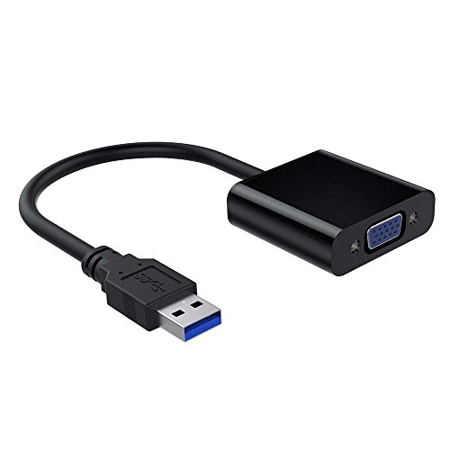

@Brunocgmaciel você quer ligar 2 monitores VGA. Podes tentar usar igual o da foto.
Ressalto que adaptadores de padrão (HDMI-VGA, USB-VGA, etc) reduzem a qualidade da imagem, e pode gerar 'riscos' na imagem, igual quando o monitor está desfocado.
Para um melhor desempenho, ambos monitores devem trabalhar na mesma resolução.
Qualquer dúvida, estou pronto a ajudá-lo.

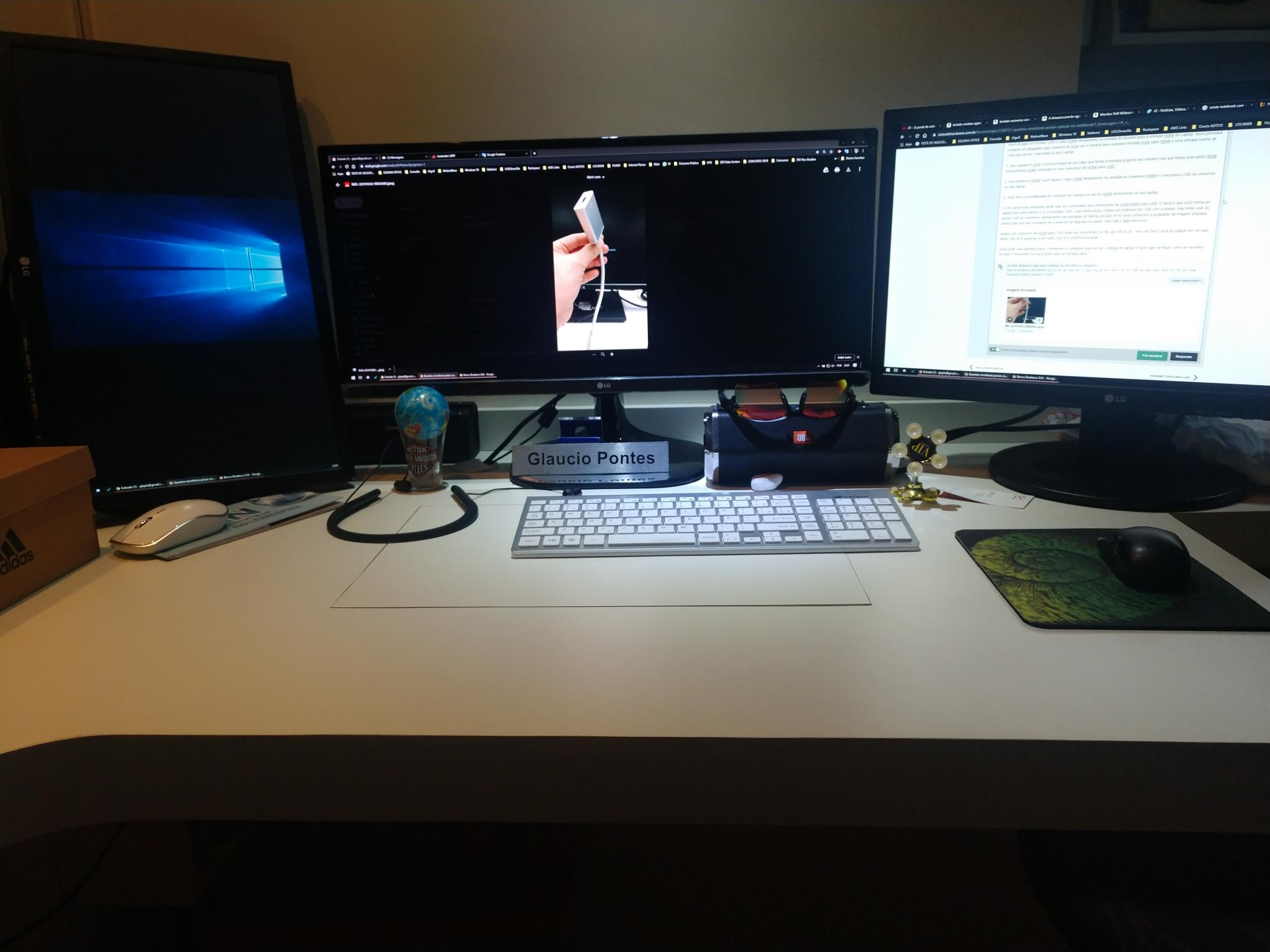

Você irá ligar um monitor com o cabo HDMI diretamente na entrada do Monitor para a porta HDMI do Laptop. Você precisará comprar um adaptador que converta de VGA (se o monitor tiver somente entrada VGA) para HDMI e uma entrada macho de USB que vai ser conectada no seu Laptop.
1. Seu monitor é VGA? você precisará de um cabo que tenha a entrada VGA do seu monitor mas que tenha uma saída HDMI essa porta HDMI conectará no seu conversor de HDMI para USD
2. seu monitor é HDMI? você ligará o cabo HDMI diretamente na entrada do conversor HDMI e conectará o USB do conversor no seu laptop
3. Você terá a possibilidade de conectar um monitor se ele for HDMI diretamente no seu laptop, apenas 1 eu não conheço laptop que tenham 2 entradas HDMI isso resolveria os nossos problemas...
4. Os outros dois monitores terão que ser conectados via conversores de VGA/HDMI para USB. O ideal é que você tenha um laptop com pelo menos 3 ou 4 portas USB, caso tenha duas compre um extensor de USB com 4 portas, mas tente usar as portas USB do conversor diretamente nas entradas do laptop por que se for pelo conversor a qualidade da imagem degrada ainda mais por que a imagem do conversor já degrada os pixels, mas não é algo horroroso..
abaixo um conversor de HDMI para USB pode ser encontrado no ML por R$ 60,00.. tem uns bem caros eu paguei em um que tenho 180,00 e queimou e em outro 250,00 e está funcionando.
Você pode usar também para 3 monitores e configurar para fechar a tampa do laptop e fazer que ele fique como um servidor.. fechado e funcional e ai você pode usar um teclado para não ter que usar o laptop de forma aberta, uma outra maneira de economizar é usar apenas dois monitores + a tela do laptop eu uso assim no trabalho mas em casa tenho 3 monitores.. ai vai do gosto de quem ta usando e como quer usar...
Abaixo deixo uma imagem de um conversor e da minha desktop, como eu configurei... o laptop fica fechado embaixo da mesa.. é uma opção para montar um escritório do seu jeito...e embutir os fios para que nao fiquem aparecendo ou aparecendo menos...

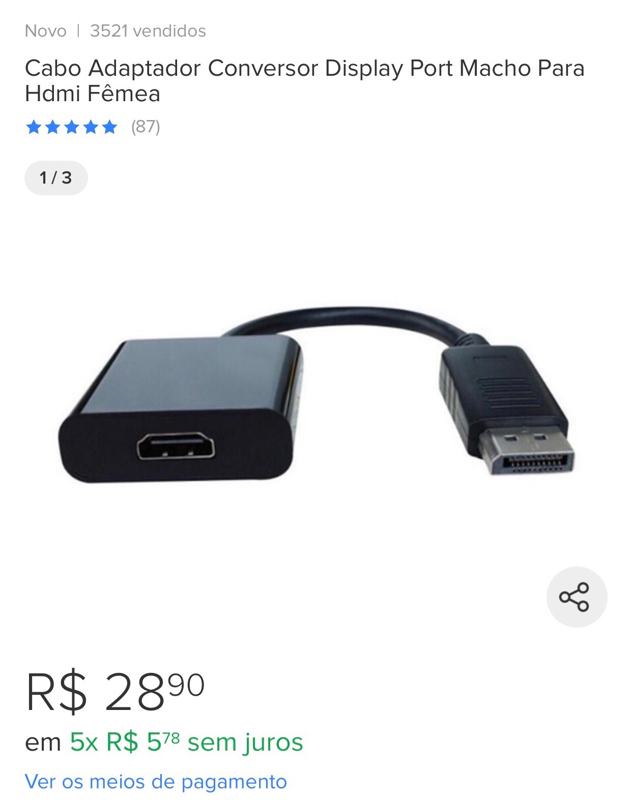

Ola, ja utilizo meu notebook conectado a um monitor e queria utilizar um 3º monitor, meu notebook tem apenas uma porta HDMI e outras duas usb DisplayPort, consigo utilizar o novo monitor nessa entrada? (Vou mandar a foto das entradas do meu note e do adaptador que estava pensando em comprar)
Em 12/03/2021 às 17:20, Thales Braga disse:
Então, vamo lá, primeiro que, até onde eu sei, não existe USB displayport, displayport é uma entrada de video como hdmi, o que você tem ai no seu notebook são duas portas USBs sendo uma 2.0 e a outra 3.0 ou 3.1, o que da pra fazer é comrar um adaptador usb-hdmi, ou usb-vga, depende da sua necessidade, e tentar colocar o terceiro monitor, não posso garantir que vai funcionar, os adapatadore não sao caros, mas não é garantia de que funcione.
meu notebook por exemplo tem uma porta HDMI e duas entradas mini displayport, sei que posso conectar até 3 monitores nele, mas isso o fabricante me assegura que eu posso fazer isso, nunca tentei via usb
