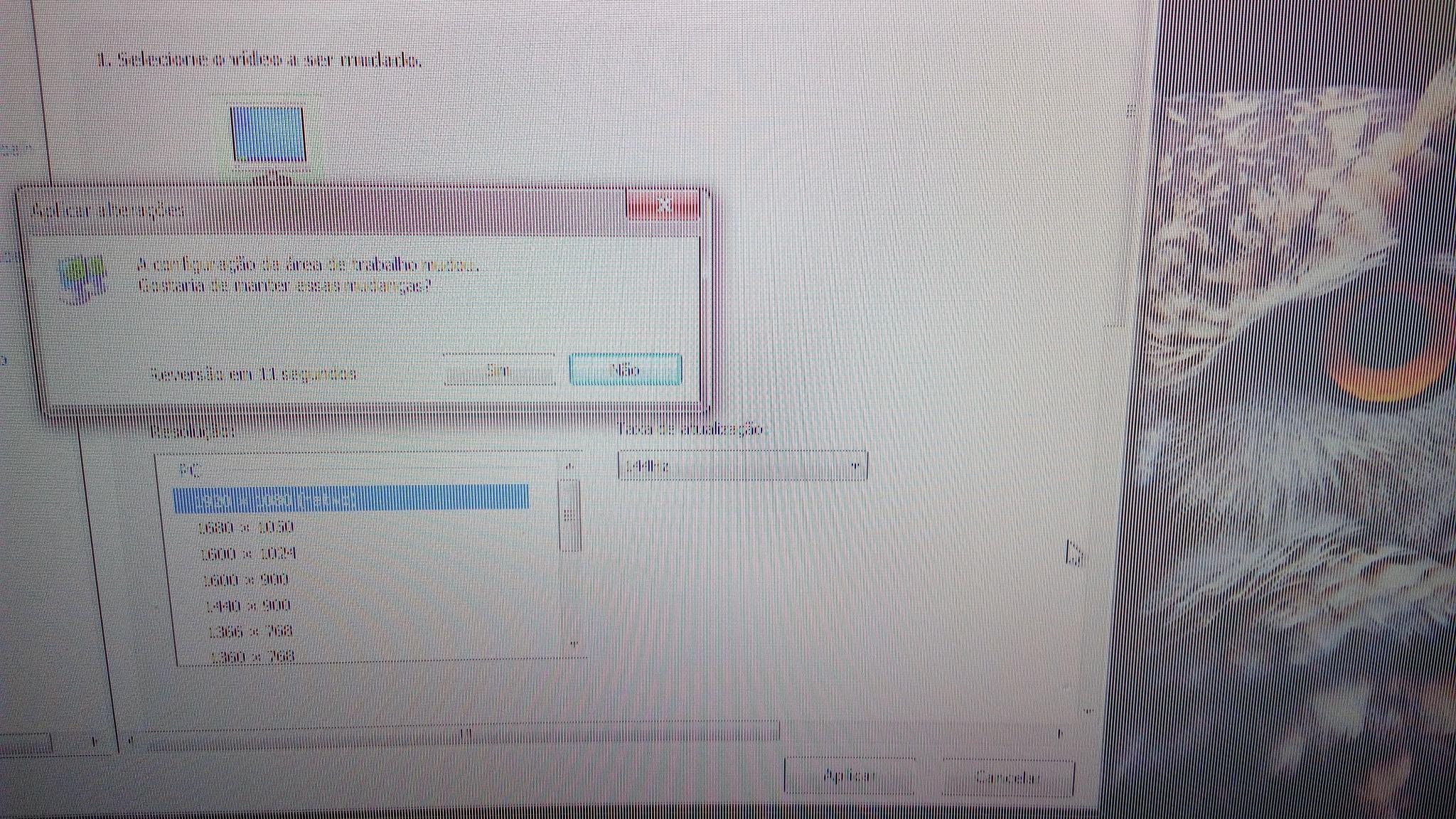

Pessoal, recentemente comprei um Monitor MTek m24c144, ótimo monitor. Então comprei um cabo DVI-D, quando liguei apareceu uma imagem esbranquiçada, como se tivesse várias  linhas brancas na vertical, mudando para 60hz a imagem fica normal... Por enquanto estou usando um cabo HDMI, mas aí a frequência capa em 120hz. Estou usando o cabo DVI errado ou tem alguma config que não estou achando? Imagens em anexo.

Sim, testei com o cabo do monitor antigo que estava funcionando, mas dava o mesmo problema, achei que era porque o cabo antigo não era o DVI-D 24+1, aí comprei esse cabo novo e mesmo assim não funciona a 144hz
Se não for DVI-D Dual Link não pega nem por decreto 120Hz.

E tem que ser dual link do começo ao fim, no monitor, no cabo e na placa de vídeo e também vai capar em 120Hz.
Aliás, já deu sorte que o HDMI capou em 120 não em 60Hz, pois não é todo cabo HDMI que dá conta, as vezes deu downgrande no chroma sampling só para fazer isso.
144Hz só DP.
Agora que me dei conta de uma coisa, minha placa de vídeo é uma GTX670FTW, é uma placa que ainda quebra o galho, mas é bem antiga, será que ela só suporta até 120hz?
