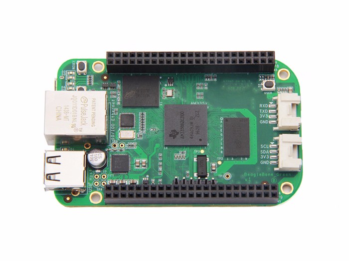

Tenho um projeto e preciso controlar/armazenar as atividades de um portão eletrônico.
Para isso, estou utilizando uma beaglebone green e um conector reed switch:
Tenho 2 jumpers que vou ligar nas 2 saídas que vão monitorar os do reed switch (que altera quando o portão abre/fecha). Para instalar a placa, comprei uma caixa patola PB-102:
O problema é que estou tentando usar um conector p4 DC, mas ele não funciona. (Se ligo o reed switch diretamente nas entradas, ele funciona):
Agora, estou à procura de um plug/tomada/conector que funcione para meu projeto. Como não sou do mundo da eletronica, não sei nem por qual nome procurar.
Alguém tem uma ideia de como montar a beaglebone com essa caixinha e com uma tomada/plug/conector/etc para plugar o reed switch?
Ta soldando o conector certo? acredito que não puxe muita corrente essa plaquinha não. o da ponta é positivo e da frente e lateral é negativo/ terra.
tem que ver se o conector macho serve também pois apesar de encaixar pode ser que a abertura do positivo seja maior e não feche contato.
