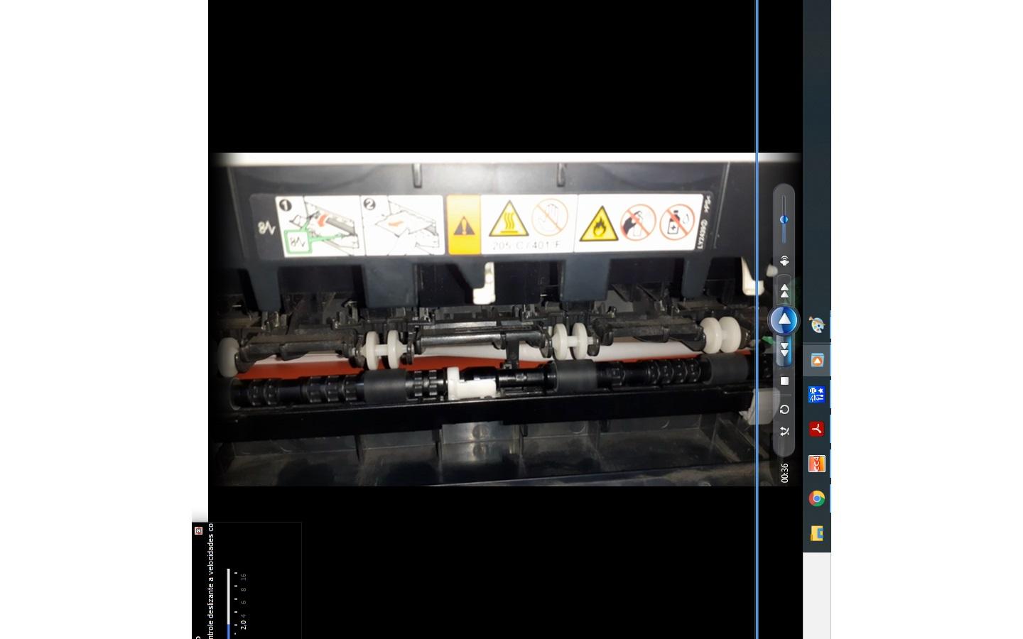

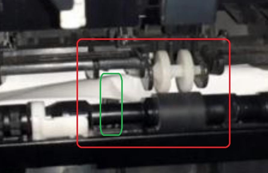

Esta é a imagem do defeito que de repente começou a aparecer na folha, falhas na frente, sujeira no verso e amassados no papel, semelhantes a um relevo do tipo usado em chancelas, muito parecido com as marcas ao se colocar a folha no chão de cimento e pisar em cima.
Me desculpem a qualidade, é que estou usando o Tablet Multilaser M7-3G Plus e a câmera dele é muito ruim, se olhar com bastante atenção dá para perceber as ondulações na folha.

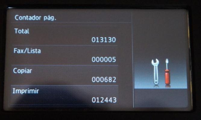

A impressora em questão é a multifuncional Brother MFC-9330CDW contando com nove mil impressões hoje, comprada usada em julho de 2016 contando a época com 7850 impressões, o transporte dos correios foi ruidoso e ela chegou com várias partes da carcaça trincadas ou quebradas, neste período foram utilizados apenas toners originais e papel Chamex.

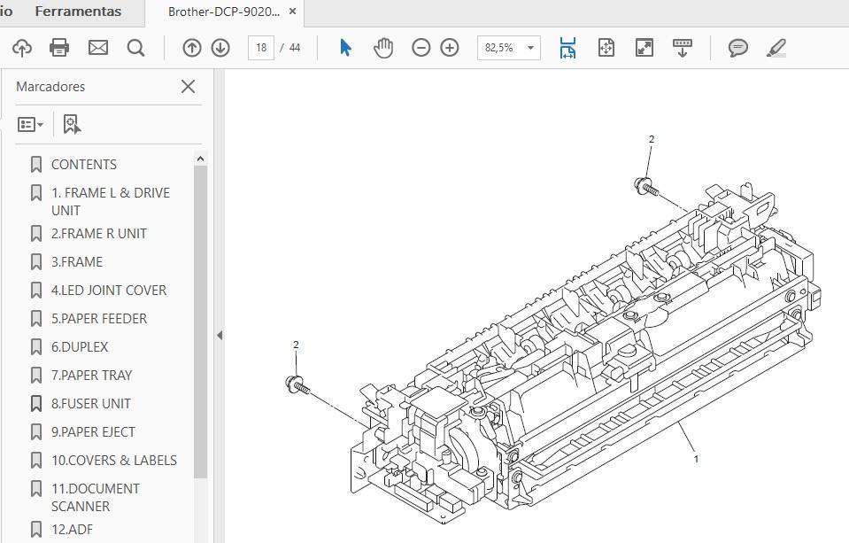

Na internet tem um bom material sobre ela.
https://www.edvdrucker.de/Downloads/Explosionszeichnungen/Brother/Brother-DCP-9020-9022-Ersatzteile.pdf
Para chegar neste link pesquisei por “MFC-9330CDW parts reference list”
https://www.manualslib.com/manual/842730/Brother-Mfc-9130cw.html
Neste outro pesquisei por “MFC-9330CDW Service Manual”

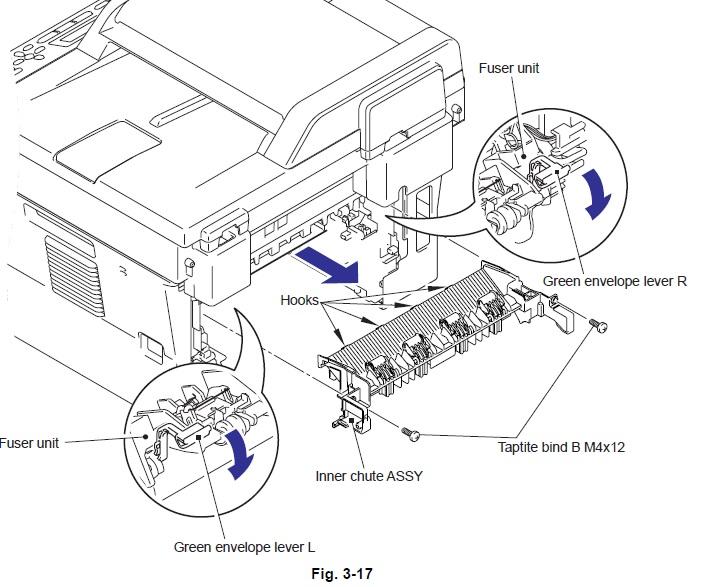

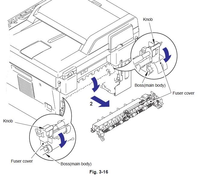

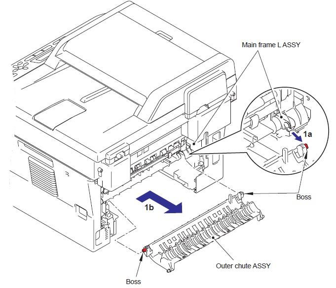

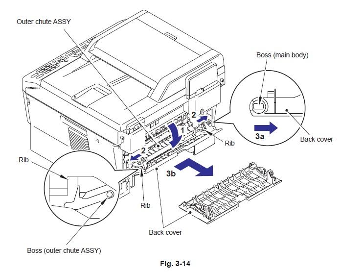

Da página 193 a página 198 deste segundo manual tem as figuras que demonstram como se remove o Fusor ou unidade fusora, no qual acredito estar o problema que causa a falha de impressão.

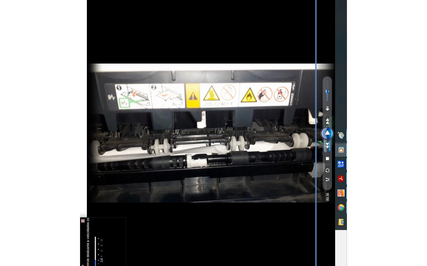

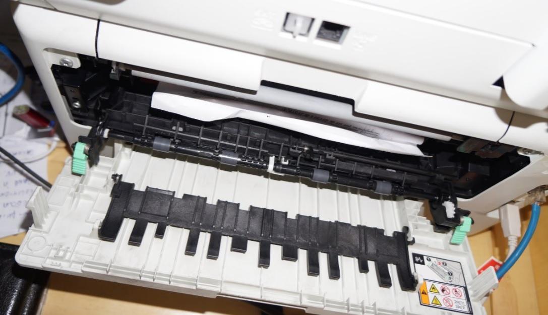

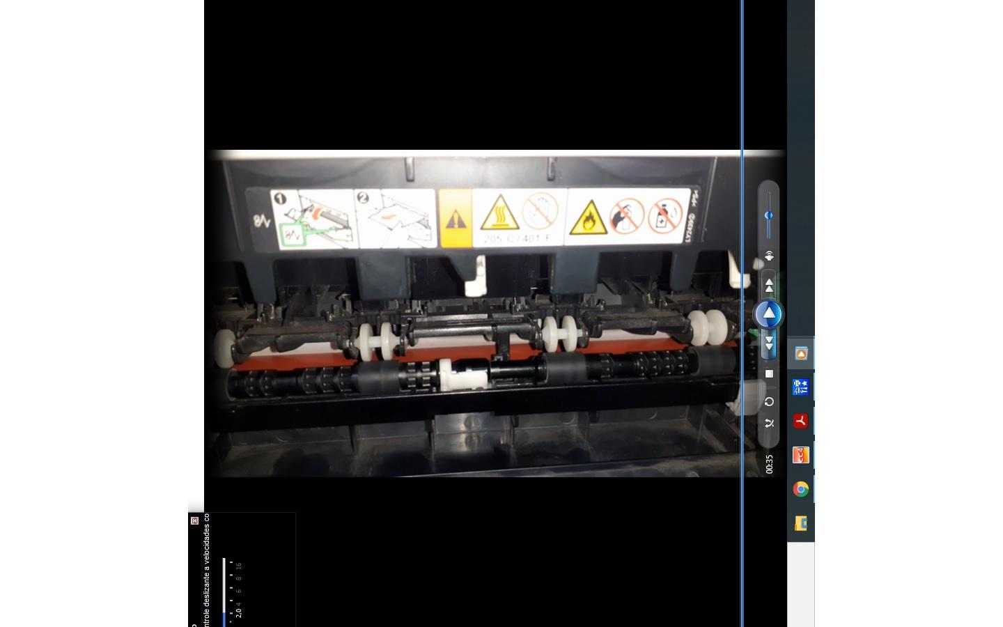

Ao abrir a tampa traseira logo de cara observei que a posição da alavanca estava diferente de quando comprei:
A do lado direito estava em “envelope” e a do lado esquerdo estava em “A”.
O certo acho que deveriam ser as duas em "A".
O usuário relatou que não mudou a posição das alavancas entretanto, anunciou que anteriormente três folhas se enroscaram e foi preciso remover pela parte de trás, tarefa bem difícil devido a posição da impressora, próxima à parede, com a tampa traseira fora da vista do operador que apenas debruçou o corpo sobre ela e tateou a tampa para abrir, e em seguida tateou e puxou as folhas sem soltar as travas verdes.

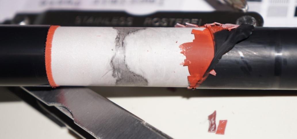

Também notei uns pedaços do que parece ser uma tinta descascada.

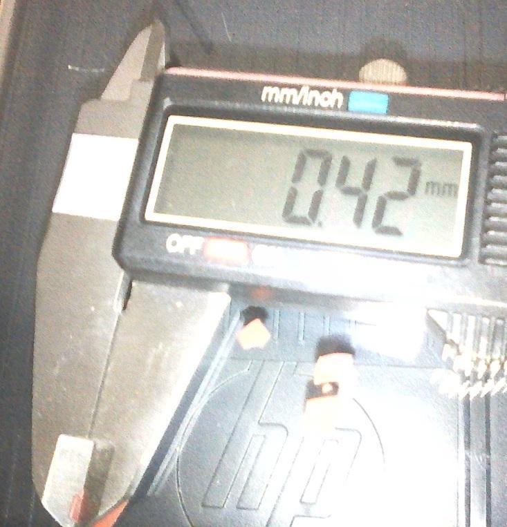

Recolhi uns pedaços, segue abaixo a imagem mais detalhada que pude fazer com o scanner, note que conforme o lado a cor é mais clara ou mais escura:
A medida da espessura deles deu no paquímetro 0.41 mm e por incrível que pareça, no momento exato do clique da fotografia ele mudou para 0.42 voltando em seguida ao 0.41.

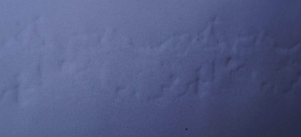

Outra medida realizada é o padrão dos amassados no papel que se repetem a cada 6,7 cm.
Foi a melhor imagem que pude conseguir, o scanner não consegue capturar o relevo que ao olho nu fica bem visível.

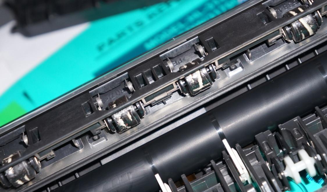

Outro detalhe observado é o aspecto dos roletes:
Parecem derretidos ou dissolvidos, um aspecto muito feio mesmo, a foto está ainda horrível e os roletes do fusor da MFC-9330CDW não estavam tão ruins, estavam com um aspecto melhor.
De qualquer forma todos giravam livremente e subiam e desciam conforme a pressão em cima, não aparentavam qualquer outro defeito.

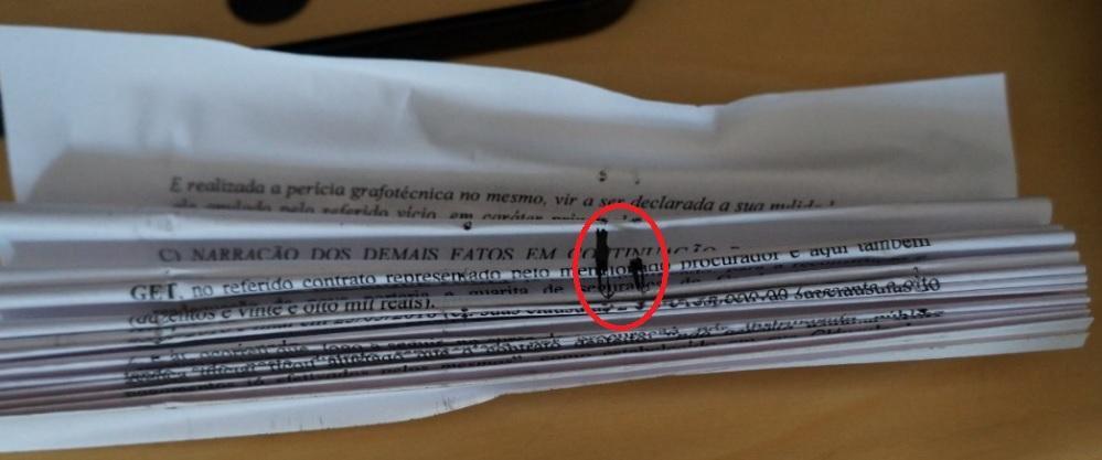

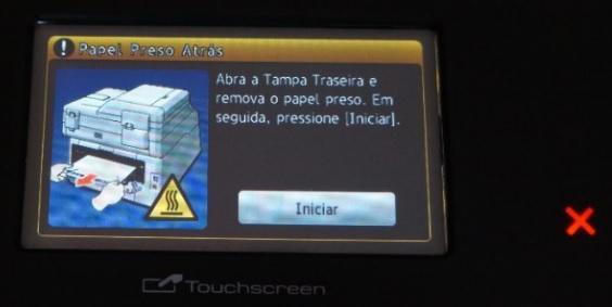

A impressora travou com o aviso de papel preso na parte de trás, este tipo de coisa nunca acontece quando a pessoa que consertou está por perto, sempre acontece quando está longe, como já estou acostumado a esta situação, fingi que fui embora e voltei rapidinho! Abri a tampa e vi a folha enroscada:Defeito2.thumb.jpg.7aa7cef8008e58f052d5e7aacedcfe6d.jpg
Soltei as travas verdes e removi o que parecia ser uma espécie de origami de papel:
Com um detalhe interessante, parece com um pedaço de plástico derretido, grudado na folha, abaixo o detalhe dele:
Pela posição em que ficou no papel, posso arriscar que é uma parte da carcaça do fusor, exatamente a parte queimada que observei acima, como isto está acontecendo? Por enquanto mistério, um dia eu descubro.
Só tenho certeza que o usuário teria removido a folha sem se atentar para este detalhe que pode ser algum aviso importante.

Aproveitando, uma correção na quantidade de páginas impressas da MFC-9330CDW:
Não eram 9 mil eram 13 mil.

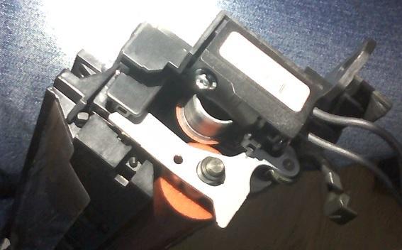

Próxima fase agora é observar a unidade fusora que estava amassando o papel e apresentando falhas, assim que tiver resultados eu publico.

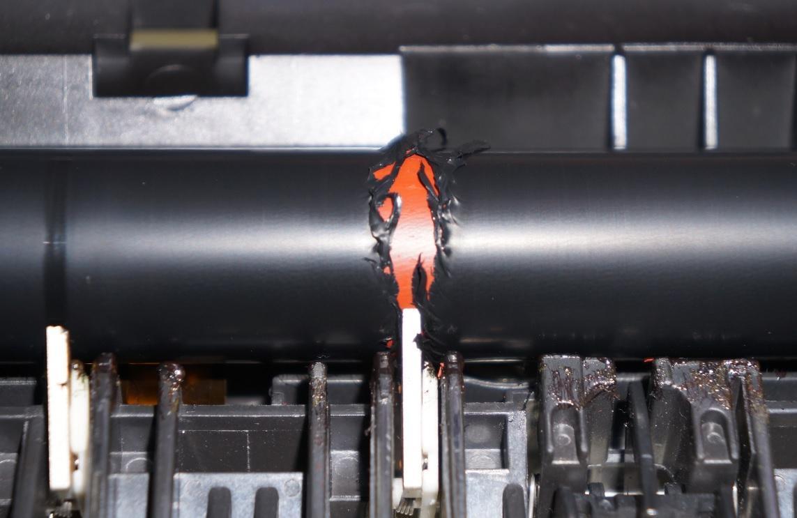

Continuando, ao observar a unidade fusora, ficou claro que parte da camada do rolo fusor se desprendeu:
Grande estrago, na foto acima dá para perceber um pedaço de camada vermelha, aquela que se desprendeu e ficou em pedaços.
Consegui uma visualização melhor das ondulações no papel:
Se acompanhar o formato no rolo fusor fica claro que o amassamento foi causado por ele, combina a distância do repetimento do erro com o diâmetro do rolo.
O rolo pressor, o vermelho, não apresenta nenhum dano aparente.

Como última observação, um lado do rolo pressor tem uns números escritos, é o lado que tem os plugs vermelho e branco:
Também importante observar que tem uma bucha preta que se encaixa no pino do rolo.

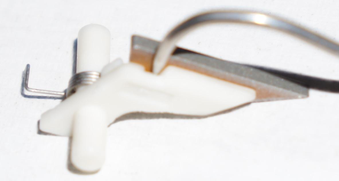

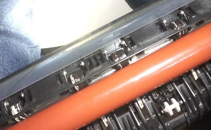

Porém, entretanto, ainda não estou satisfeito porque observei outros detalhes, notei que o defeito do rolo coincide exatamente onde passa uma das "unhas":
Resolvi comparar com outra unha:

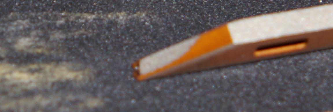

Olhando bem de perto, deu para notar que a primeira unha tinha uma espécie de descascamento por oxidação, enquanto que a segunda unha não tinha.
Olhando o mais perto que consegui, notei que a primeira apresenta um desgaste em sua ponta, exatamente aonde entra em contato com o rolo fusor:
A parte prateada é a pintura dela ou a sua camada de proteção, a parte preta está sobre a proteção, creio que sejam restos da película preta da superfície do rolo fusor.
A parte amarelada, na realidade a olho nú é vermelha, na fotografia sai amarelo, e é possível perceber que está ausente a camada de proteção prateada, dá até para notar pequenos riscos decorrentes do atrito com o rolo.
Abaixo o detalhe da outra unha:
Segue o mesmo padrão, onde é prateado trata-se da camada de proteção, aonde é preto são restos da película do rolo e aonde é amarelo, bem na ponta e bem menor que a anterior, é a parte desgastada.

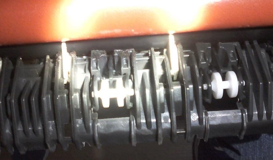

Outro detalhe que me chamou a atenção foi perceber que uma parte da carcaça estava quebrada:
Em comparação com o outro lado que está bom:
É exatamente aonde vai a haste que regula a pressão do rolo pressor, a haste que pode ser regulada em "A", "B" ou "envelope".
Camparando com uma das primeiras fotos do post, lembrei que uma das astes ficava mais inclinada para fora do que a outra, desalinhada.
Ao contrário da outra impressora em que as duas astes estavam alinhadas.

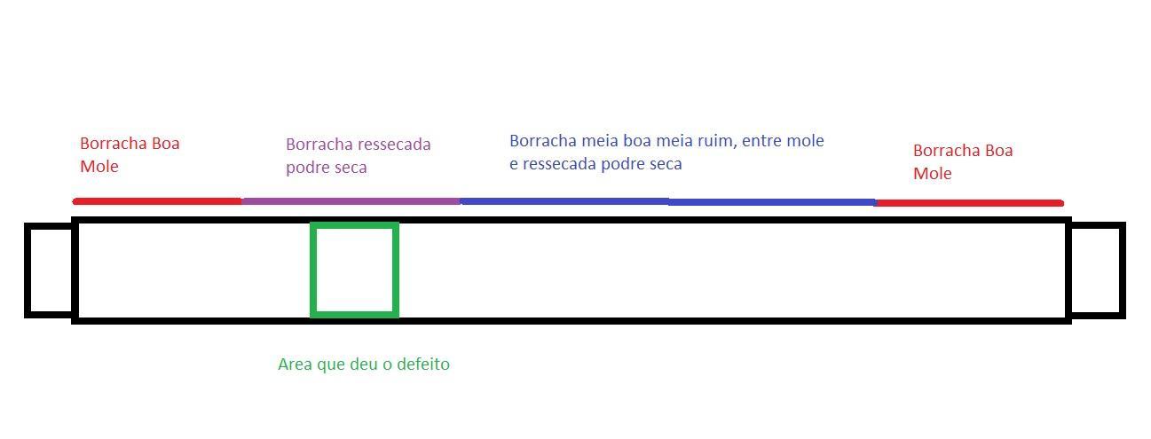

Não consegui dormir, tive que desmontar tudo até chegar no cilindro isolado, descasquei como se descasca uma banana:
E cheguei a conclusão que mais um gato entrou neste balaio, percebi que na área afetada a borracha vermelha estava ressecada, podre, sem flexibilidade, dura, se desfragmentando em pedaços, enquanto que nas laterais a borracha estava molinha, boa, com aparência de nova e em toda a área centro à direita estava meia boa, meia ruim, a parte colada ao alumínio estava ressecada, dura e a parte próxima a película preta estava mole, boa, conforme o diagrama abaixo:
Dai surgiu mais um fator determinante, ou suspeita a ser considerada, o cilindro pode ser de má qualidade e parte da borracha se ressecou antes das demais, pode ser por causa da lâmpada que esteja gerando mais calor em um ponto do que no outro, ou pode ser apenas defeito de fabricação.
Como também pode ser que a película se desgastou na área de atrito da unha e em decorrência disto a borracha ficou exposta ao calor e a umidade e foi ressecando naquele ponto especifico, se expandindo, e ainda as laterais por serem mais suscetíveis de deterioração, foram fabricadas com um reforço especial, enquanto que o meio ficou mais frágil.
Abre também a teoria de que a falta de pressão nesta área, decorrente do alinhamento incorreto do rolo pressor, fez com que o material ficasse menos resistente, se expandisse mais que o normal, por falta da compressão e assim cedeu mais rápido ao calor.
Já tomei minha decisão, vou comprar o rolo fusor e realizar a troca, mesmo que ele não dure muito não vai fazer diferença, creio que não conseguirei imprimir 13 mil folhas nos próximos dois anos, devo levar pelo menos uns quatro anos para atingir esta marca, até lá a impressora já levou algum raio ou quebrou algum outro componente que a deixe inutilizada.
Sobre a compra do Rolo Fusor, aqui no Brasil saiu muito caro (R$ 180,00) e optei por comprar da China. Fiz a compra no dia 04Fev18 e o vendedor disse que não tinha em estoque e acertamos que se eu iria esperar o ano novo Chinês acabar para que ele consultasse seu fornecedor e então fiquei sabendo que não havia nada no estoque, devolvido o valor, fiz nova compra de outro fornecedor no dia 06Mar18 ( R$ 42,00 + eventual imposto de 60%) com previsão de chegada no Brasil lá pelo dia 10Abr18, liberação pela alfandega em uma duas semanas e mais 60 dias para ser entregue, deve chegar em 24Jun18.
Enquanto espero, resolvi recuperar o rolo em empresa que trabalha com Teflon, ocorre que ao tentar contratar o serviço fiquei sabendo que no caso das impressoras coloridas não funciona porque dá erro de repetição após imprimir algumas folhas, nas primeiras até que funciona, eles não dominaram a tecnologia e não sabem porque isto acontece, eles acreditam que o problema está na camada emborrachada ou então na diferença de diâmetro.
Na minha opinião, acredito que seja por causa da dissipação do calor, com a camada de borracha o calor vai na medida certa para derreter e grudar o pó na folha e sem ela o calor emitido ultrapassa o limite fazendo com que o pó não se resfrie e estabilize na folha, acabando por parte dele se fixar no cilindro, esta é a minha teoria, se eu tivesse como controlar a temperatura faria alguns testes.

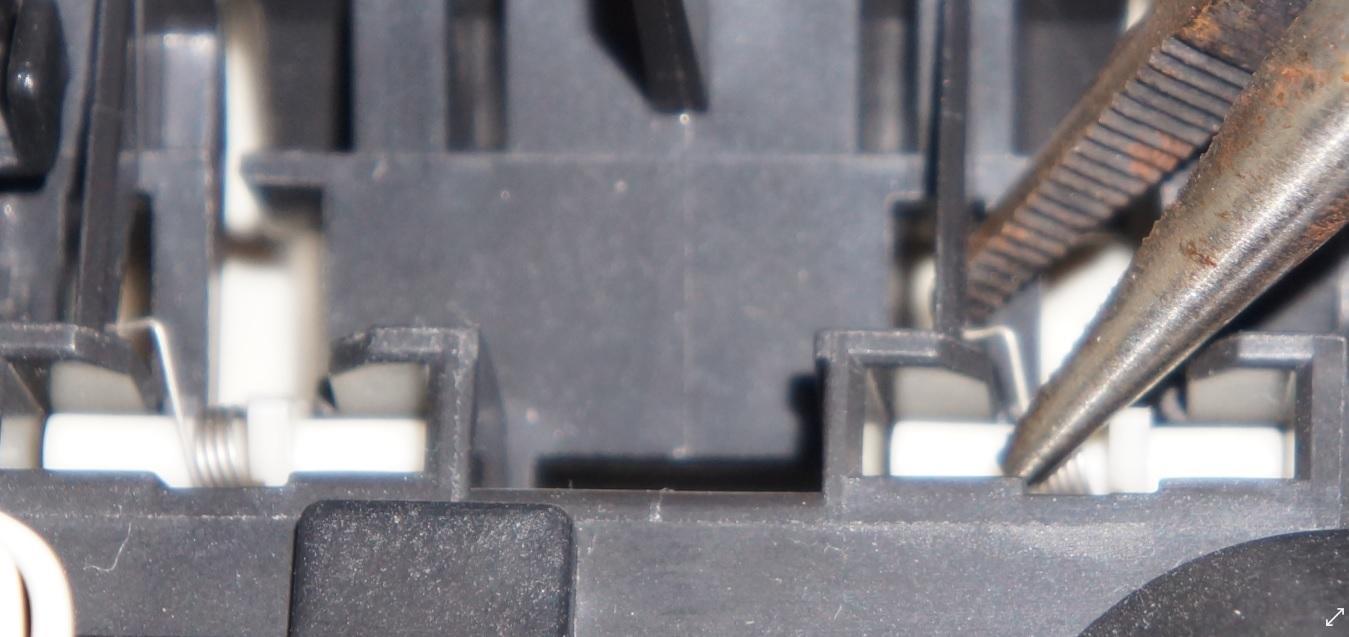

O primeiro foi a remoção das unhas e imprimir sem elas para ver o que acontecia, eu apostei que ocorreria um atolamento:
Usei um alicate de ponta para deslocar a mola que faz a dupla função de travar e de manter pressionada a peça, dá para tirar com qualquer objeto pontiagudo, a força dela é muito fraca. Após soltar, a peça inteira desliza para fora.

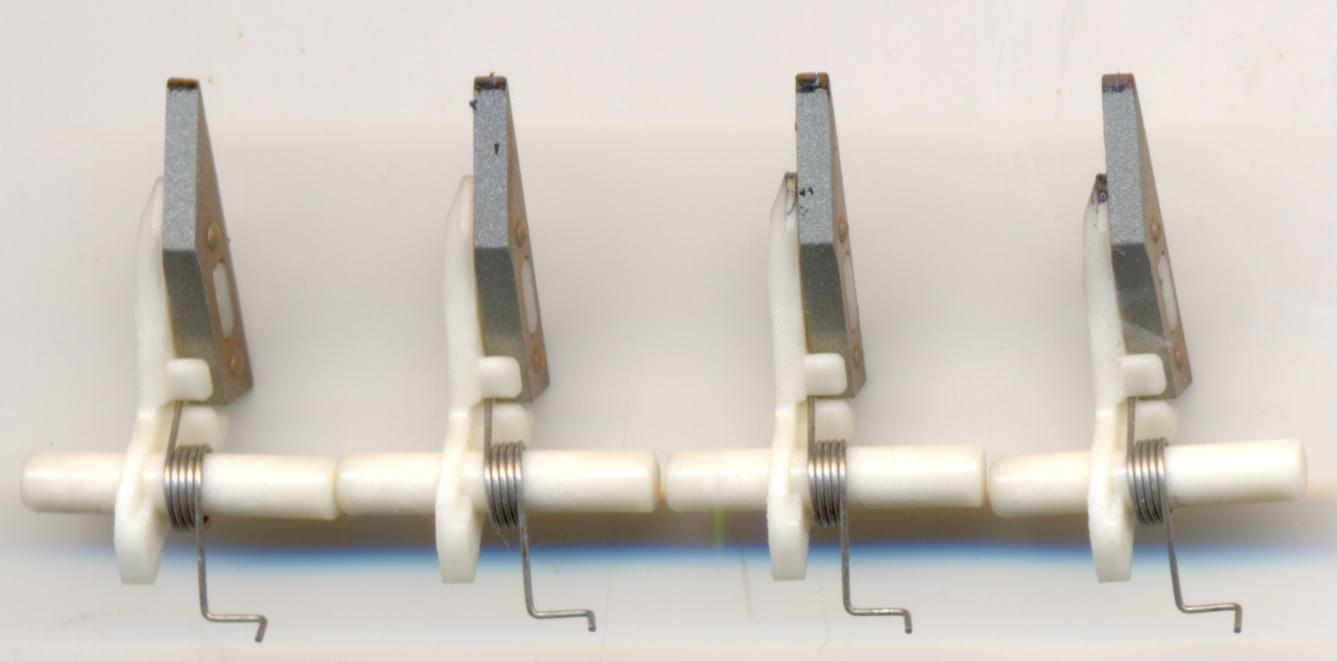

Aqui um detalhe delas já soltas fora da unidade Fusora, observe que nas pontas tem um sinal de desgaste.
Depois de remontado, sem as quatro unhas, fiz uma impressão e ocorreu tudo normalmente, a folha não atolou nem ficou presa na impressora, perdi mais uma aposta então, fica a dúvida cruel, para que servem estas unhas?
Procurando respostas no manual de serviços, não existe menção direta à elas, o mais próximo que se comenta é sobre a substituição da unidade Fusora, não tem nada mais detalhado a não ser uma figura geral do percurso da folha de papel pela impressora:
Num detalhamento mais perto, dá para observar a figura do que seria a unha:
Destacada no circulo verde.
Tentando simular como é o papel passando por ela:
Seria algo assim, parece que passa longe e a unha nem chega a tocar no papel:
Eu pensava que o papel passava entre a unha e o rolo Fusor, que neste caso está prateado porque a camada de borracha foi removida.
Passei a pensar que a função da unha é evitar que o papel entre o espaço errado e seja direcionado para o próximo conjunto de roletes, justamente para evitar que enganche como no exemplo abaixo:
Onde forcei a passagem do papel no lugar errado.

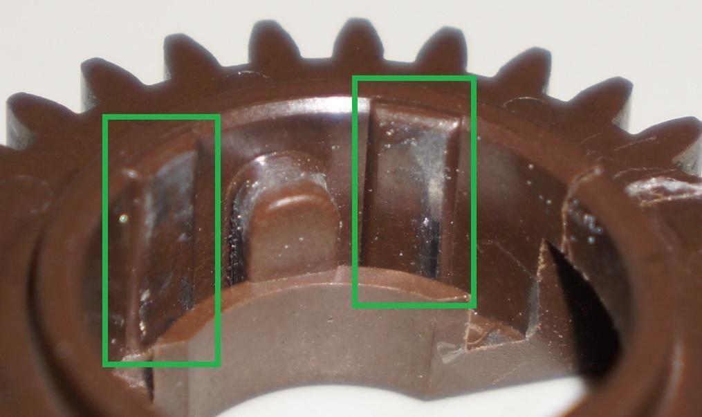

Resolvi desmembrar em partes as unhas que tenho:
Forcei uma ponta entre as partes e elas se soltaram:
São apenas encaixadas. Deu para notar que a peça se divide em três partes:
O plástico branco eu posso chamar de dedo, alavanca ou seletor, a parte dourada eu chama de unha mesmo e por fim tem a mola.
Olhando em detalhe a unha:
Deu para notar também em comparação com outras fotografias que conforme a série de impressoras, a unha parece ser a mesma enquanto que a alavanca e a mola mudam de uma série para outra.
Passados mais alguns dias achei anúncio da série que quero, a 9330, só que custa R$ 30,00 cada unidade e se comprar as quatro vai sair R$ 120,00 fora o valor do frete, um valor de certo modo exorbitante se for somado ao custo do rolo Fusor, por exemplo de R$ 180,00. Nesta brincadeira dá mais de R$ 300,00 num reparo de uma impressora que pode ser encontrada usada em torno de R$ 600,00 o que já é suficiente para condenar ela, sem realizar os reparos porque compensa comprar outra nova e ter uma certa garantia.
Como estamos no Brasil e brasileiro sempre dá um jeito, vamos as nossa alternativas disponíveis:
A primeira é aproveitar as unhas de outra série que é mais barata a oferta, afinal de contas pelas fotografias parecem ser idênticas as peças de série diferentes, pelo menos na parte da unha em separado da alavanca, comprei um jogo da 8085 a R$ 12,00 cada e quando chegar vou ver se dá certo.
Outra alternativa é recuperar a unha danificada, fazer um serviço de manicure, do tipo assim, pintar com tinta teflon ou com tinta de alta resistência ao calor.
Se observar bem o detalhe, a peça é de uma espécie de plástico de cor marrom, recoberta por uma camada de teflon de cor prateada, como se tivesse sido pintado por spray ou aerógrafo.
Este é o detalhe das pontas que entram em contato com o rolo Fusor:
Do outro lado não tem dano algum.
Para tirar a prova da possível recuperação realizei o seguinte experimento:
Lixar uma peça:
Com a lixa mais fina que encontrei:
Veja a diferença do detalhe acima em que parte do teflon foi removido e abaixo com a remoção completa do teflon:
Feito isto, deixei duas peças sem intervenção e duas peças lixadas, das peças sem intervenção eu pintei uma delas com a tinta que tinha disponível:
Um restinho de tinta automotiva que sobrou, também pintei uma peça lixada e ficou assim, depois de esperar secar por um dia:
Ficou com bolhas. Remontei a unidade Fusora com as unhas trabalhadas e fiz uma impressão:
Ficaram assim as unhas:
A peça sem intervenção continuou como estava, a peça apenas lixada ficou com uma camada de resíduo de pó de Toner e em ambas as peças pintadas a tinta não resistiu e se soltou, sendo que na parte do teflon se soltou mais, enquanto que na peça lixada, sem a camada de teflon, a tinta resistiu um pouco mais.
Eu sei que a tinta utilizada não é própria, bem como a forma de aplicação por pincel não proporciona o mesmo acabamento de se aplicar por spray, e ainda que o rolo Fusor está só no alumínio, sem a camada de borracha e por causa disto age como uma lixa, mas, é isso, foi mesmo para se ter uma ideia do que pode acontecer ao tentar recuperar a unha, pelo resultado, parece ser totalmente inviável.
Eu não sei como esta camada original de teflon foi aplicada, nem sei mesmo ao certo se é teflon mas, o que posso dizer é que sem ela o desgaste pelo atrito é grande.
Infelizmente, meu sobrinho pentelho entrou na área de testes e pisou na unidade Fusora, quando eu estava escrevendo este post e como resultado, ao remontar, apareceu a terrível mensagem de diagnóstico automático na impressora, pelo jeito deu um novo defeito do tipo quebrou a lâmpada ou soltou uma solda ou rompeu algum fio, vou ter que voltar no manual para saber como realizar o diagnóstico pela combinação de teclas e deixar que a própria impressora indique o erro ou defeito.

Desmontei tudo de novo e passei uma lima no alumínio:
Observe que após a primeira impressão, uma parte da engrenagem se quebrou também.
Eu desbastei o alumínio com base na parte plástica que encosta nela, destacado em verde na imagem abaixo:
Deixei a peça com uma pequena folga no encaixe, nem justo, nem frouxo demais, igual a folga do original onde a engrenagem ao girar se desloca um pouco antes de forçar o cilindro a girar. de forma que com a peça montada a rachadura ficou pequena.

Percebi que a folha impressa estava com um amassado sutil, igual ao primeiro do inicio deste tópico, imediatamente já imaginei que se tratava do rolo fusor e ao abrir a tampa traseira pude confirmar a suspeita:
Lá se foi o rolo fusor da HL3140CW que estava funcionando na MFC-9330CDW.

Observando de perto as unhas:
Deu para notar que uma delas estava desgastada, faltava um pedaço, minha dedução lógica é que esta pontinha quebrada foi a causa de estragar o rolo fusor, já que a parte de borracha vermelha estava boa e não apresentava os sinais de ressecamento que estavam no outro rolo, enquanto que a película preta se apresentava rasgada exatamente aonde a unha percorria, a conclusão à que chego é que a grande vilã da história é a unha, ela é a culpada e o rolo fusor foi totalmente inocentado, passou de suspeito a mera vítima.
Para corroborar esta tese, resolvi montar a unidade fusora sem as unhas, o marcador da impressora mostra 14733 páginas impressas, hoje é 26 de julho de 2018 e firmo compromisso comigo mesmo de ver quanto tempo este novo rolo fusor vai durar.

Removi a unidade fusora da HL-3140CW e a instalei na MFC-9330CDW e achei interessante publicar o feito em outro tópico, por acreditar ser assunto mais específico:
Quando realizei a remoção do fusor da HL-3140CW eu notei algumas partes do plástico queimadas ou derretidas:
Coisa estranha, que não observei no fusor da MFC-9330CDW, este não tinha estas partes derretidas.

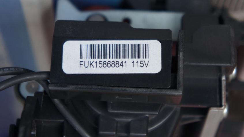

Aproveitei para fotografar a etiqueta de identificação, abaixo a da MFC-9330CDW:
Agora, abaixo a da HL-3140CW:
Nem tudo é como a gente quer, não percebi que saiu ilegível, eu esperava ver se eram iguais ou se tinham códigos diferentes, para comparar com o código que consta no manual do fabricante e a pesquisa do código na internet:
Quem sabe eu identificava se um deles não é original, do tipo compatível ou peça do paralelo.
De qualquer forma o único código legível não conferiu com a relação de peças e nem sequer obtive resultado na busca pelo google.

Principe boa noite...
Observando seu post, único proximo que achei do meu problema, me identifiquei na questão do papel enroscado na tampa de traz, ocorre que tenho uma MFC 7360 e estou com este problema de sanfonamento do papel, porém o papel sai dos rolos perfeito e dobra quando chega nas aletas, não encontrei problema algum nelas, pode me ajudar neste problema? Segue foto em questão
@Senarmm Monte Mor São muitos os fatores que combinados ou não podem estar causando o sanfonamento:
1-Qualidade do papel
2-Sujeira nas borrachas e/ou partes móveis
3-Sensor do papel enroscado ou preso
4-Alta temperatura do fusor
5-Ajuste inadequado da pressão regulada na alavanca verde
6-Resto de papel preso
7-Engrenagem quebrada ou trincada
8-Umidade do ar
9-Eixos empenados etc.
Além de tudo isso tem que ver se é sempre ou se é eventualmente que ocorre.
Pelas fotos, eu arrisco dizer que é algo na área destacada em vermelho:
Parece muito ser culpa da alavanca preta, destacada em verde.
Dê uma olhada com mais atenção nesta peça, parece que ela força o papel a sair da área onde deveria passar.

Agradeço sua atenção, pensei exatamente nesta questão da alavanca, mas ela está bem leve.
Se as alavancas do fechamento dos rolos e feita para os papeis normais, todos sanfonam.
Se coloco a esqjerda fechada e a direita aberta 60% dos papeis passam...
estou pensando em substituir o conjunto

@Senarmm Monte Mor Sobre a questão das alavancas verdes, elas servem para dar maior ou menor pressão no rolo, no meu caso existem três posições para elas "A", "B" e "Envelope" Dê uma conferida no conjunto:
Veja se os encaixes estão corretos:
Se tiver segurança no que está fazendo, tente desmontar estas partes:
Observe elas à procura de empenamentos:
E cheque se a posição das alavancas verdes estão ambas na mesma posição, pode ser que tenha acontecido o mesmo que aconteceu comigo, a alavanca da esquerda não entrava na posição "A" e assim ficava a esquerda na "B" e a direita na "A", desta forma, de vez em quando a folha enroscava.
Também cheque as partes móveis, veja se elas se movimentam sem ficar presas ou sem alguma dificuldade, elas tem que se movimentar livres igual a alavanca do sensor, sem resistência.
Quando tive problemas assim na minha, eu passei uma escova de dentes levemente úmida para limpar o pó incrustado, também tinha sujeira na lubrificação da base da alavanca verde, onde ela entra em atrito quando se movimenta, depois de limpar eu pus um pinguinho de graxa de silicone.
Caso não tenha a graxa, não use nada a base de petróleo, pois com o tempo tende a corroer o plástico.
Procure no cartucho de toner, sempre tem um excesso de graxa nas engrenagens, remova um pouco do excesso com um palito de dentes ou de fósforo e aplique na alavanca.

Nobre companheiro, venho lhe informar que todas estas ações descritas acima eu já havia realizado, trabalhei alguns dias com a maquina aberta na parte de traz (utilizando se das aba baixada para aumentar a distancia entre os rolos.
Não sei explicar, após 5 dias trabalhando desta forma, fechei a maquina e ela voltou a funcionar normalmente, não troquei nenhuma peça, nem mesmo o papel. Não sei o que lhe dizer alem de agradecer a tua atenção a mim despendida.
