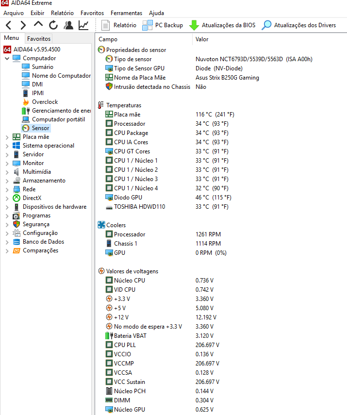

Boa noite @Contiusa!
Então uma duvida aqui...
Olha as tensão ali, eles raramente vai pra 1.2v (é aconsalhavel fica em 0.7v não sei muito bem) mais ele varia
Chasis fan esta conectado a bomba do WC
e Processador ta o da ventoinha...
voce acredita que tem algo de errado? ou ruim? algo pra melhorar? não sei se estou perdendo desempenho ou sei la..
2 minutos atrás, Contiusa disse:
@Eduardo Thomaz essas tensões aí são da fonte, não é de fan nem de bomba. Como eu disse, não existe aplicativo para ver a tensão dos conectores.
