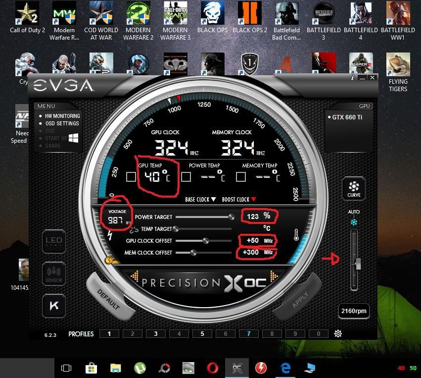

9400Olá amigos. Quero fazer um over na minha GTX 660 TI (EVGA) 2 Gb que faça alguma diferença. Fiz um com o EVGA precision, mas não melhorou em nada. Meu processador Core 2 QUAD (Q9400) está com um pequeno over e seguem abaixo a configuração da máquina. :
CORE 2 QUAD Q9400 (3.06 Ghz) stock (2.66 Ghz)
cooler - Hyper TX3 EVO Cooler Master com 2 fans
Fonte Corsair VX 550 w
Memos: G.Skill 8Gb trabalhando a 1066 Ghz (Stock 800 Mhz)
Motherboard: Asus P5Q Deluxe
Refrigeração: 7 fans de 120 mm
Gabinete: Cooler Master CM-690
Armazenamento: SSD Sandisk 128 Gb + HDD Samsung 320 Gb Sata 2 + HDD 2,5mm 1 Tb
desde já, agradeço a quem puder ajudar pois esse over da imagem não mudou absolutamente nada.

@Hugo Stiglitz Olá, não sou expert, mas tenho a mesma placa.
E digo que um over significativo nela talvez nem seja tão possível,  se você trocasse o modo de cooling dela por exemplo usando um watercooler com back plate para placas de vídeo.... pode ser que consiga aumentar mais o overclock
A placa é boa , apesar de ser antiga.
Minha opinião:  Não faça overclock.
Veja este vídeo:
O cara conseguiu menos de 10 fps a mais com o overclock.

@Hugo Stiglitz A Placa GTX 660 Ti é uma placa mid-end que permite fazer um pouco de overclock, mas é um processo perigoso. Um erro você pode queimar sua placa.
Se você tiver uma refrigeração adequada, por exemplo um watercooler  de tubo rígido com os backplate para placas de vídeo aí você pode tentar se aventurar em fazer um over nela.
Além disso, como mencionei no post anterior, você terá um ganho só de uns 10 ou 12 fps nada além disso.
Instale o MSI afterburner e configure o monitor para indicar em tela os dados de consumo do procesaador + temperatura,  Placa de vídeo  + temperatura e Consumo de memoria ram.
Geralmente você vê se tem gargalo da seguinte maneira:  Se o processador estiver com baixo uso e a placa de vídeo alta quase 100%  é sinal que sua placa  de vídeo está dando o gargalo.
Lembrando que os valores são voláteis e depende do modelo, tanto da placa de vídeo quanto do processador.
Particularmente eu,  deixaria tudo em stock e configuraria o jogo até o limite que ele aguenta sem prejudicar o gameplay.
O overclock é uma faca de dois gumes. Ele pode melhorar o desempenho, mas diminui a vida útil das peças.
Faça o OC somente se estiver usando uma boa refrigeração. :thumbsup:
