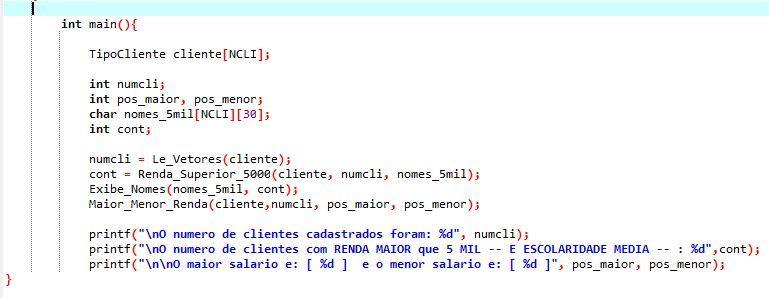

		int main(){
			TipoCliente cliente[NCLI];
			int numcli;
			int pos_maior, pos_menor;
			char nomes_5mil[NCLI][30];
			int cont;
			numcli = Le_Vetores(cliente);
			cont = Renda_Superior_5000(cliente, numcli, nomes_5mil);
			Exibe_Nomes(nomes_5mil, cont);
			Maior_Menor_Renda(cliente,numcli, &pos_maior, &pos_menor);
			printf("\nO numero de clientes cadastrados foram: %d", numcli);
			printf("\nO numero de clientes com RENDA MAIOR que 5 MIL -- E ESCOLARIDADE MEDIA -- : %d",cont);
			printf("\n\nO maior salario e: [ %d ]  e o menor salario e: [ %d ]", pos_maior, pos_menor);

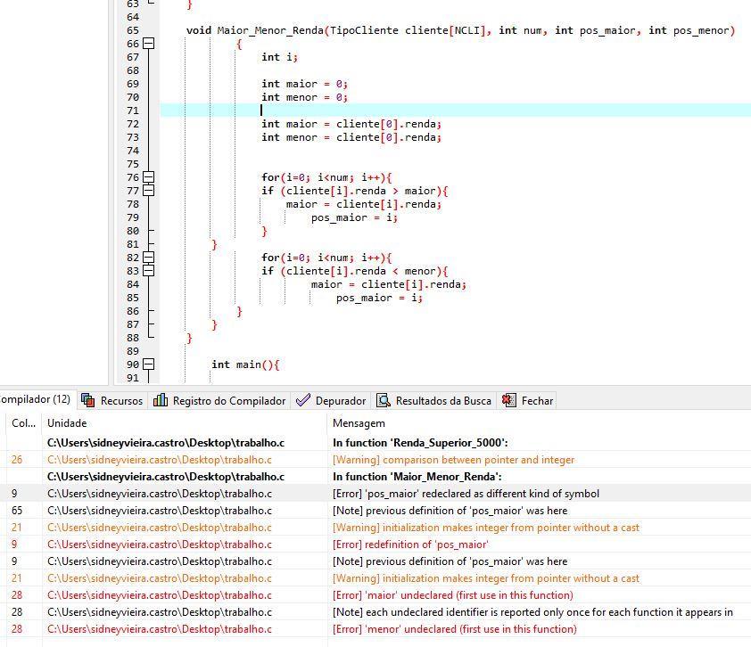

Ocorreu esta mensagem, baseada na minha função main

	void Maior_Menor_Renda(TipoCliente cliente[NCLI], int num, int pos_maior, int pos_menor)
				int i;
				int maior = 0;
				int menor = 0;
				int maior = cliente[0].renda;
				int menor = cliente[0].renda;
				for(i=0; i<num; i++){
				if (cliente[i].renda > maior){
					maior = cliente[i].renda;
						pos_maior = i;
				if (cliente[i].renda < menor){
							pos_maior = i;

			Maior_Menor_Renda(cliente,numcli, pos_maior, pos_menor);
adicionado 1 minuto depois
Se voce me ajudar nesta, vou te agradecer pessoalmente cara kkkkkkkkkkk (:
@Sidney Vieira  Então, vamos lá... Eu copiei seu código pra consegui ler melhor, após você ter atualizado, algumas coisas me passaram despercebido.
1 hora atrás, Sidney Vieira disse:
float renda[10];
Esse vetor de float é realmente necessário?
int maior = 0; int menor = 0; int maior = cliente[0].renda; int menor = cliente[0].renda;
Não precisa inicializar com 0, já que você está inicializando com os valores definidos logo abaixo.
fflush(stdin); scanf(" %s", cliente[i].escolaridade);
A função fflush(stdin) já não é mais necessária com a utilização do scanf. (para armazenar strings com espaço no scanf, utilize "%s[^\n]" )
Veja se resolve seu problema...

void Maior_Menor_Renda(TipoCliente cliente[NCLI], int num, int *pos_maior, int *pos_menor)
    int i;
    int maior = 0;
    int menor = 0;
    for(i=0; i<num; i++) {
        if (cliente[i].renda > maior) {
            *pos_maior = i;
        if (cliente[i].renda < menor) {
            *pos_maior = i;
int main() {
    int numcli;
    int cont;
    return 0;
