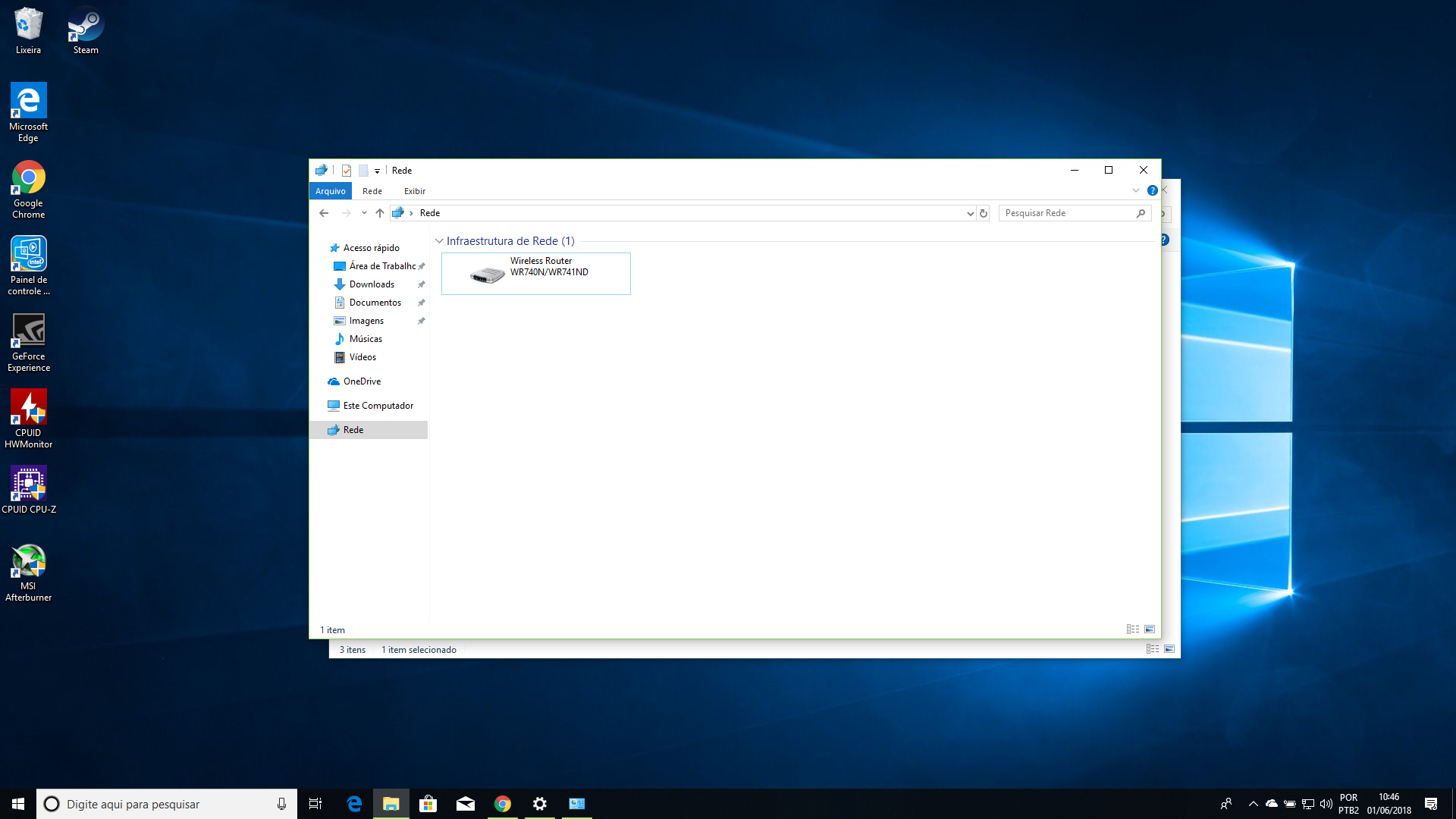

Ola, boa tarde, eu criei uma rede interna, através de um roteador, mas não havia criado um grupo doméstico, apenas tinha colocado os ips nas placas de rede(A rede é cabeada), e tudo funcionava normal, eu acessava os 3 hds da outra maquina tranquilamente. Depois da atualização 1803, uma das minhas maquinas não enxerga a outra na rede e inclusive nem ela mesma aparece na pasta rede. Mas em contrapartida a outra maquina que esta com os meus 3 hdds, enxerga a outra e eu consigo acessar normalmente. Ja desativei o firewall, o defender pra testar e depois reabilitei, inclusive até restaurei o windows e mesmo assim não mudou nada. Desde ja agradeço.

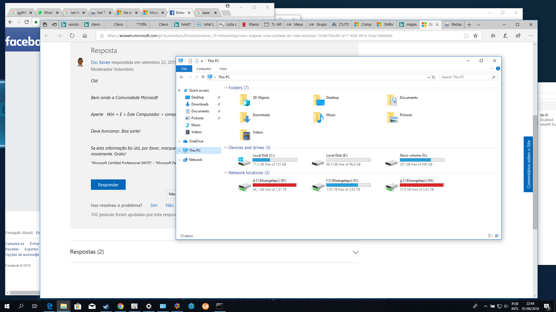

Obrigado Fokas, mas nenhuma dessas soluções resolveu o problema, eu já havia mapeado as unidades antes de fazer a atualização pra testar nesta ultima vez que restaurei o Windows, curioso que as unidades mapeadas antes da atualização ainda estão la. Mas o pc na pasta Rede sumiu, e quando eu tento mapear a unidade de novo elas não aparecem. Por enquanto não me atrapalha, mas eu pretendo comprar outro HD e colocar no Pc, e desse jeito eu não vou conseguir mapear a nova unidade.
Segue imagem

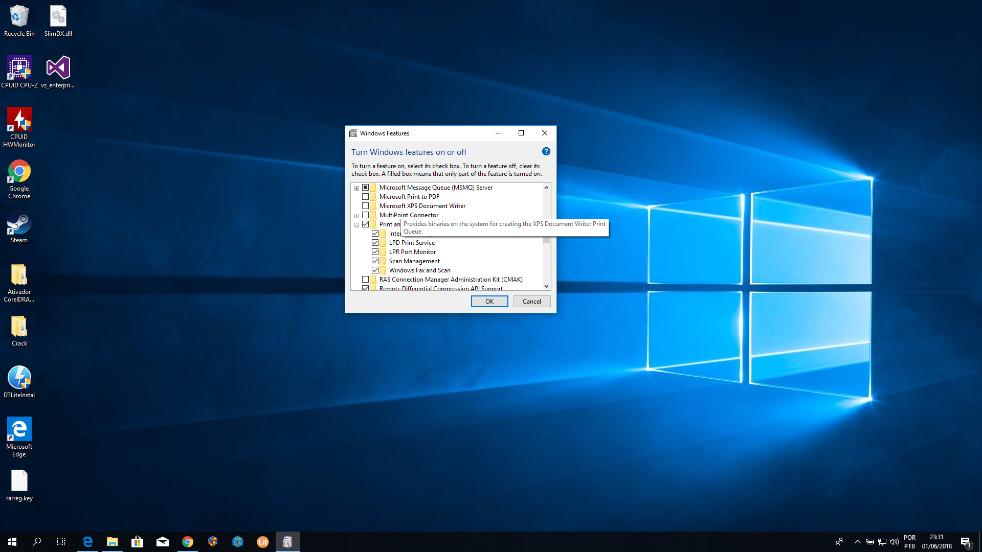

Galera consegui resolver na **********, só ir na barra de busca e digitar Ativar ou desativar recursos do Windows, dentro dela tem de habilitar tudo de Serviços de Impressão e Documentos. valeu
