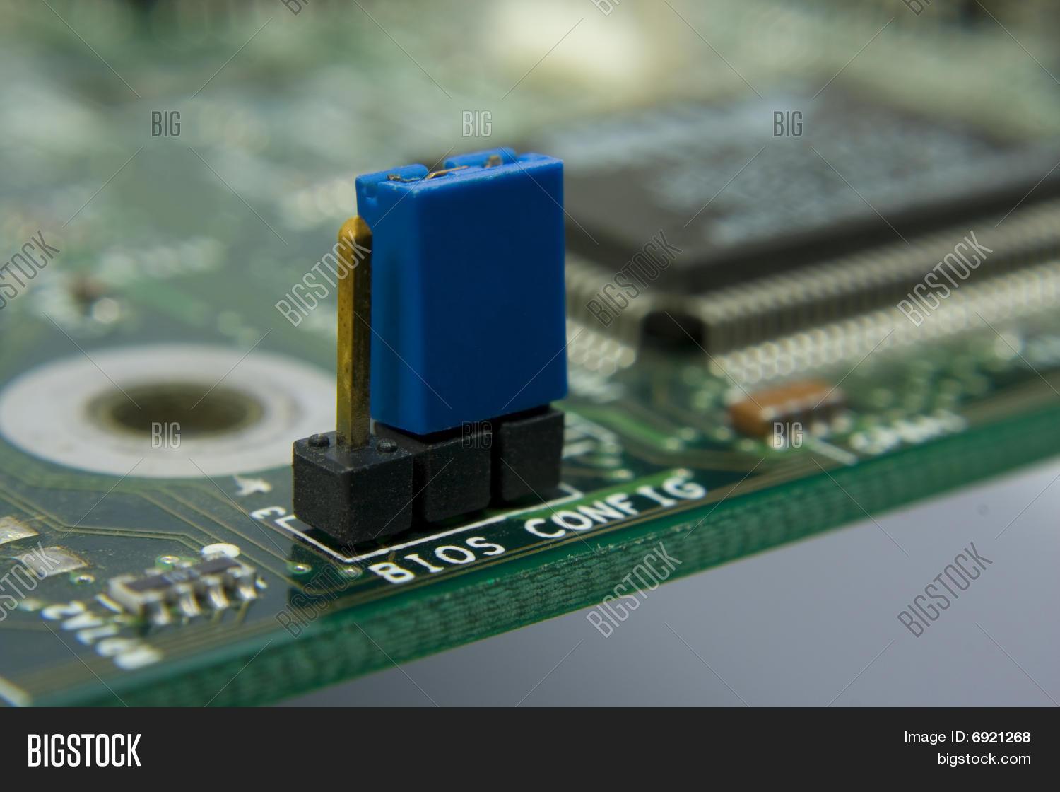

Tem um jumper próximo a bateria, tire e coloque em 2 e 3 espere 30 segundos retire e coloque onde estava entre 1 e 2
Fiz novamente, continua sem funcionar
