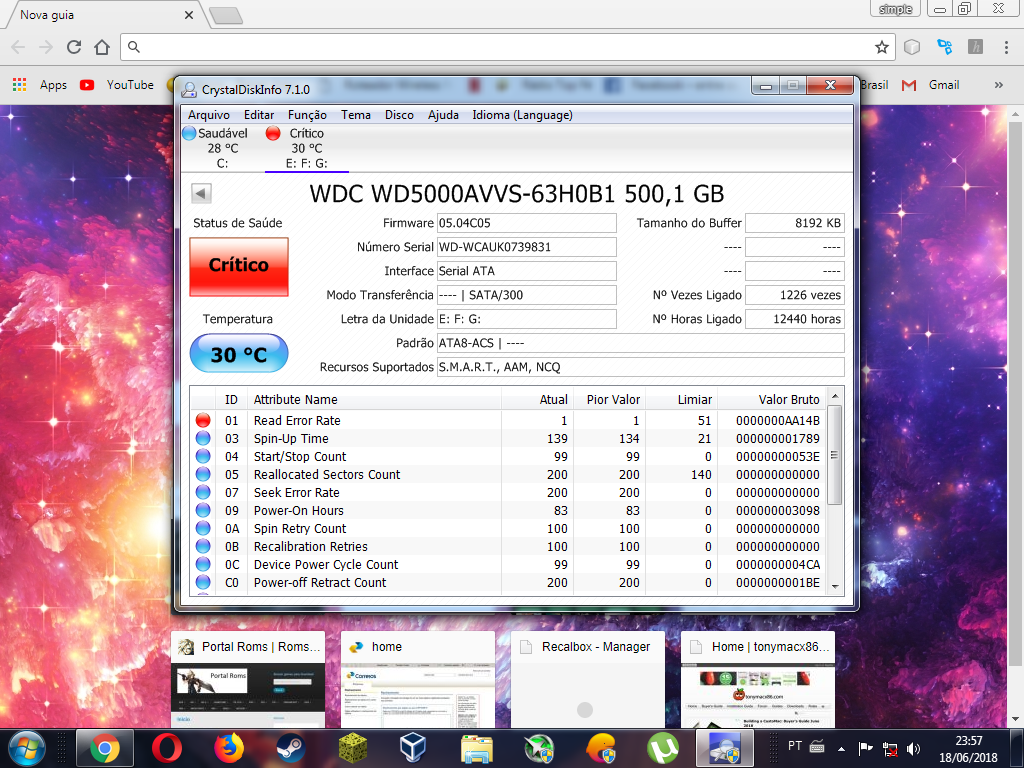

abaixo o print do crystal info,será que um HD em nesse estado tem alguma volta? é que com a pouco de espaço que estou cada MB conta...

provalmente nao,
O parâmetro read error rate indica a taxa de erros de leitura de hardware que ocorreram ao ler dados de uma superfície de disco. Qualquer valor diferente de zero significa que há um problema com a superfície do disco, cabeças de leitura / gravação (incluindo rachaduras na cabeça, cabeça quebrada, contaminação da cabeça, ressonância da cabeça, má conexão ao módulo eletrônico, danos no manuseio). Quanto maior o valor do parâmetro, mais a falha no disco rígido é possível.

Esse HD está apresentando algum defeito ?
Acredito  que ele está estavel eu não estou sobrecarregando ele por enquanto somente lendo os arquivos que tinha nele e já salvei,na época ele até estalava mas era por uma fonte muito ruim no pc que fez isso,na época a fonte estava entregando tensão errada então eu deixe o hd fora e trocando de pc com uma fonte boa resovi testar ele novamente e ele está sendo reconhecido agora não sei o quão estável ele pode permanecer acho que vou usar ele mas não vou colocar nenhum dado seguro nele,quem sabe ele dure uns meses vou testar mais ele hoje,acho que não tem risco pra placa-mãe e pra fonte né?
@felipe honorio
Pode usar que está funcionando sem problema para a placa-mãe.
É por isso que o CrystalDiskInfo colocou teu HD em estado crítico ou seja, o item 01 ( Read Error Rate ) da tabela do SMART estourou o seu limite mínimo ( coluna " limiar " ) dado pela indústria exatamente por causa daquela fonte ruim que estava antes.
Esse HD ainda deve durar muito mas é sempre bom manter uma cópia de suas coisas importantes.

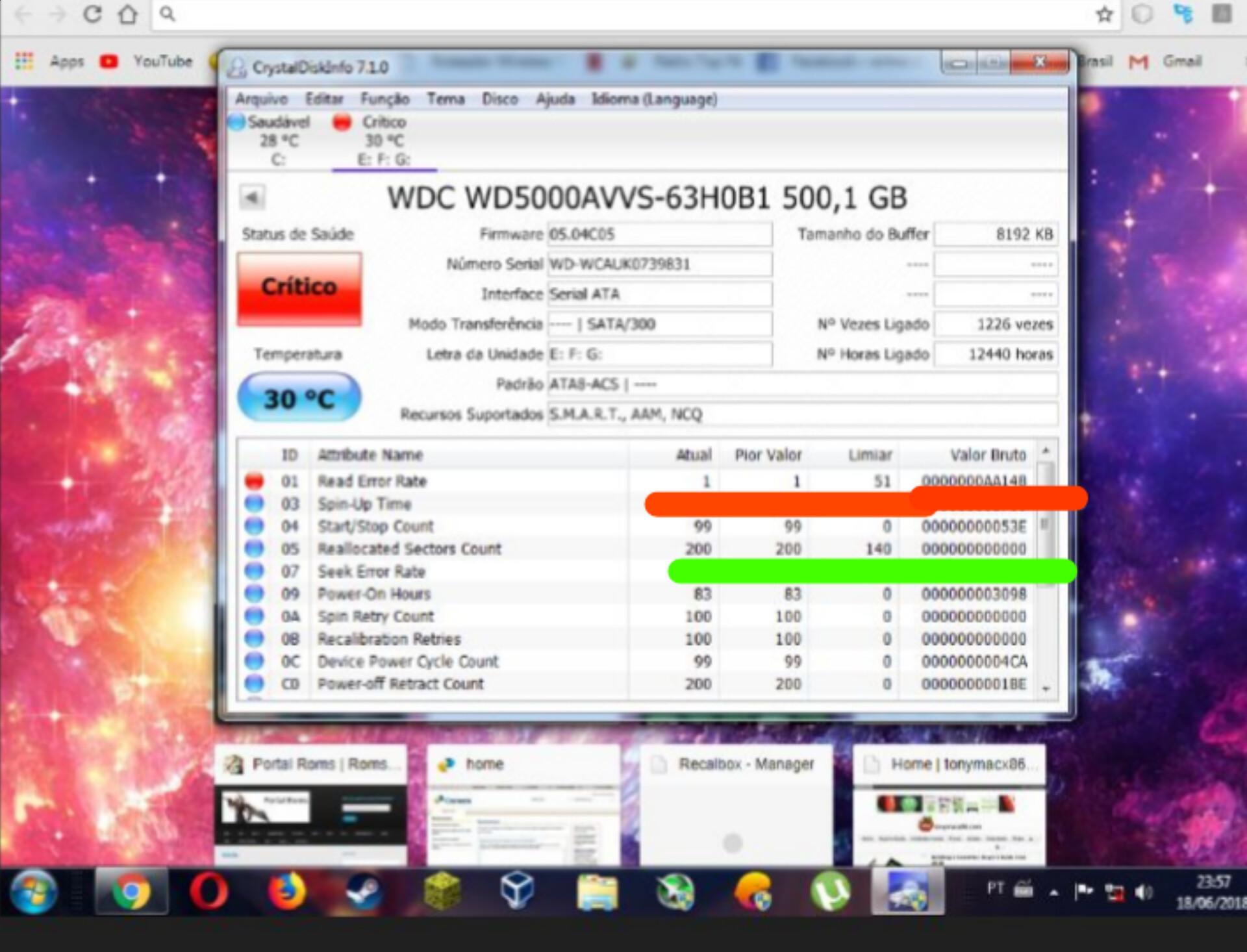

Em 19/06/2018 às 00:10, rodrigo.dcvieira disse:
provalmente não,
Valor acima de 0, não, porquê é normal acontecer erros de leitura, muitos erros como tá aí, é gravíssimo. Observe que: existe a coluna Atual. Pior valor, Limiar e valor bruto. Os valores padrão geralmente são 200, que é uma pontuação interna do HD, mas de acordo com os erros ees vão abaixando, até chegar no zero, mas quando ele aproxima do limiar, ele emite um alerta amarelo, e se encostar no limiar, crítico. Observe o atributo Read Error Rate, crítico e sublinhado em vermelho: Atual: 1, Pior valor: 1, Limiar: 51. O Read Error Rate está esgotado(falha prevista). Observe agora o 05 - Reallocated Sectors Count, saudável(bolinha azul) e sublinhado de verde. Ele está intacto, por isso o valor atual dele é 200, o pior valor é o menor valor, no caso 200 também porquê está intocado e o limiar dele é 140, se o valor atual descer até 140, ele vai alertar crítico, mas se tiver 1 no valor bruto ele já alerta amarelo porque Reallocated Sectors Count são bad blocks que são realocados para setores reservas, 1 já é preocupante.
