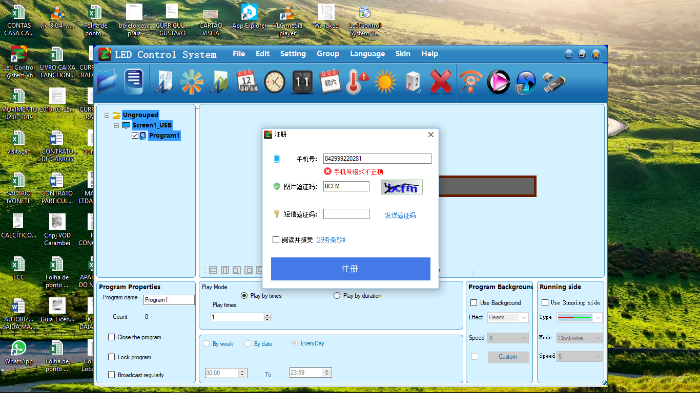

até deu certo de ele ser instalado mas já de cara pede um numero de telefone em chinês, aí solicita que copie cactere para dizer que não é robô e aí pede a senha que este enviaria para o numero do telefone que pede no início, mas como é um programa chinês, o número que coloco não dá certo.
adicionado 1 minuto depois

Em 31/07/2019 às 17:50, Reginaldo Fittkau disse:
CONSEGUIU INSTALAR? ESTOU COM O MESMO PROBLEMA.
estou com esse mesmo problema

Em 23/06/2020 às 21:17, Nano Informatica E Tecnologia disse:
bom dia ! alguém conseguiu descobrir o numero que pede?
