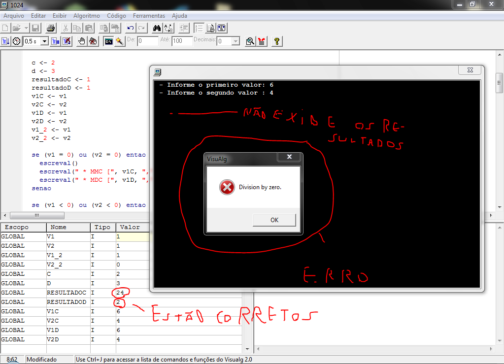

O programa calcula o MMC e o MDC de dois números informados pelo usuário. Ele calcula e tudo, mas não exibe pois da o erro: Divisão por zero.
Os valores das variáveis de resultado estão corretos, porém na parte de exibir na tela os resultados aparece:

Olá.
1#
11 horas atrás, Lucas Da Silva Aleixo disse:
Esse erro deve está relacionado que, em algum momento, está tentando dividir um número por zero... Na matemáticas, isto resulta ou em "indefinido" ou em "indeterminado"... o Visualg não aceita nenhuma das possibilidades e retorna erro.
Terá que revisar a lógica do algoritmo... Sugiro que faça uma coisa de cada vez, ou seja, primeiro faz só o MMC... revisa até deixar pronto. Depois faz só o MDC... revisa até deixar pronto... depois junta os 2.
2#
Não, não estão. Desde quando o MMC de 6 e 4  é 24? ou seja, antes de revisar o algoritmo, é necessário revisar os conceitos... revise sobre o que é MMC e o que é MDC... ai reajusta o código.
No aguardo.

- Porém agora está ocorrendo um erro:
. VisuAlg encontrou o seguinte problema em seu algoritmo, na linha 154:
Era esperado encontrar FIMPARA
Me certifiquei de todos os comandos PARA que coloquei tinham um FIMPARA. Saberia me dizer porque está ocorrendo este erro?
