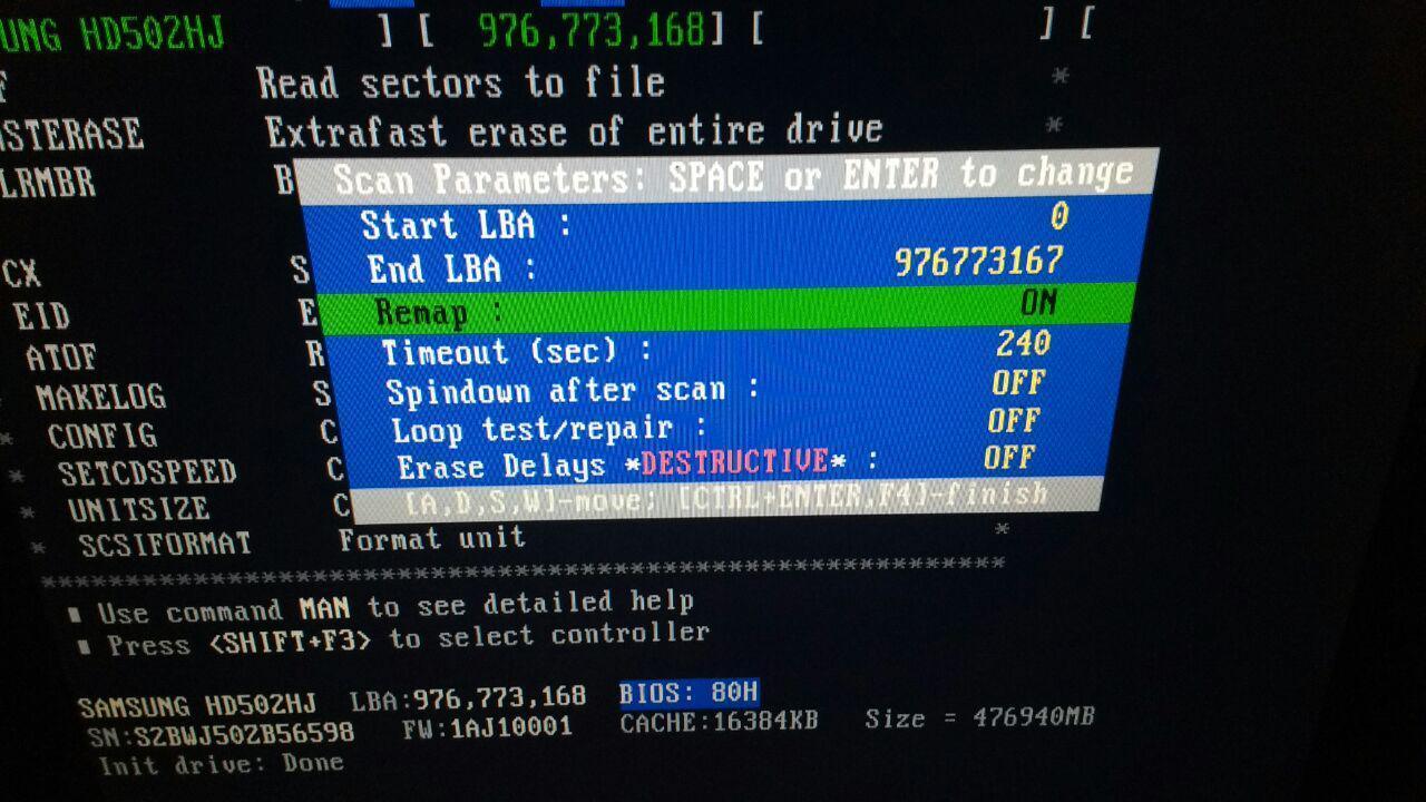

Gostaria de fazer uma verificação com o MHDD e reparar os clusters defeituosos caso existam.
Estou com dúvidas em relação ao parâmetros da opção SCAN. Alguém saberia me esclarecer o que significa cada um desses parâmetros:
- Start LBA
- End LBA
- Timeout (sec)
- Spindown after scan
- Loop test/repair
- Erase Delays *Destructive*
Obs.: Remap vi que significa remapear (fazer o reparo de clusters defeituosos)

@Patrick Teixeira Fonseca
Quer saber, parabéns, é assim que se aprende.
Em português acho que não vai encontrar nada que te informe tecnicamente.
Vou tentar te passar o que eu entendi de alguns desses itens por leituras que fiz de sites traduzidos e de experiências que tive.
Start LBA
Entendo como o setor do disco de onde se quer começar o escaneamento. Tem HD de alta capacidade e ás vezes não interessa escanear desde o setor zero pois demora demais. Então o usuário determina o setor de onde quer que comece.
End LBA
Aqui você determina qual o último setor a ser escaneado. Novamente você pode escolher até onde irá o escaneamento.
Timeout (sec)
Entendo como o tempo em segundos que o programa fica tentando ler/escrever um setor. Isso pode ser útil para tentar reanimar um setor com dificuldade de leitura/gravação. Deixando ajustado para 1 segundo por exemplo, caso encontre algum setor deficiente, o MHDD fica tentando ler/escrever por 1 segundo o que pode dar em mais de uma centena de tentativas.
Spindown after scan
Aqui é caso você queira que o programa desligue o HD após o escaneamento.
Loop test/repair
Você pode querer que o programa repita o escaneamento automaticamente após terminar.
Neste caso, se ativada esta função, acredito que o MHDD irá apagar o dado do setor que apresentar demora na leitura/gravação como tentativa de reativá-lo ( para caso de bad blocks difíceis de remapeamento ).
Remap
Se ativado ( ON ), o programa irá tentar substituir o setor deficiente do disco por outro de reserva caso consiga ler o dado gravado nele. Caso não consiga ler esse dado desse setor ( 4KB ) o programa não fará o remap ( daí a importância de ajustar o "Timeout" para 1 ou mais segundos que desconfio que fará aumentar as tentativas de recuperação ).
Esse programinha russo é muito bom para tratamento de HDs com bad blocks que teimam em ficar mas não faz milagre.

Eu havia me esquecido de comentar sobre a primeira tela que aparece ao inciar o programa. Ao iniciar o MHDD, aparecem as seguintes opções: "start computer with adaptec scsi adapter support" ou "start computer without scsi support". Segue imagem (a opção abaixo não dá pra ver - está escrito "start computer without scsi support"). Meu HD é SATA. Escolhi a segunda opção.
5b5f485572566_start_computer_with_adaptec_scsi_adapter_support_ou_start_computer_without_scsi_support.thumb.jpg.9832aa096a017a5865a08947da84b261.jpg

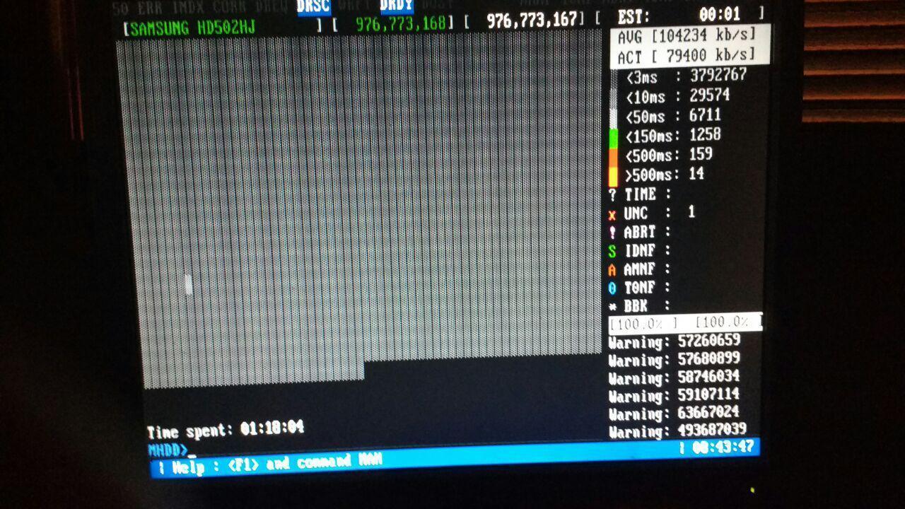

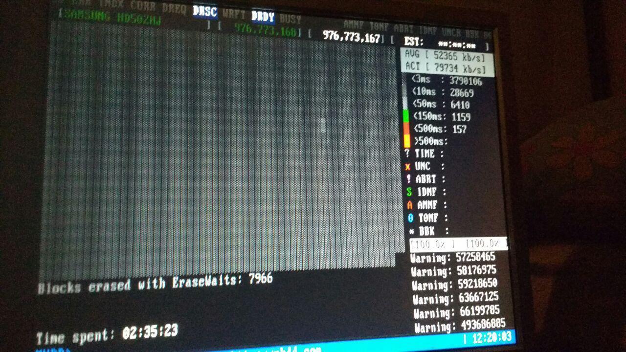

Em relação aos "scans" tive diferentes resultados. (Em todos os scans deixei o tempo padrão em "Timeout (sec)": 240 e habilitei a opção "Remap").
Seguem imagens dos resultados.
resultado_um.thumb.jpg.0e4a0fc5985c73f2bf32e5fd65f6073f.jpgresultado_dois.thumb.jpg.18ce9edf86acd8b34ce2926bd833bb8d.jpg
(Antes do terceiro scan, deixei ativada a opção "Erase Delays *Destructive*". Dessa vez não apareceu nada em "UNC")
Pelo que encontrei em "UNC" aparece o número de clusters que não puderam ser lidos.
BBK acredito ser Bad blocks.
Os tempos que aparecem à direita na parte superior se referem ao tempo que determinados números de clusters demoraram para ser lidos. Ex.: no scan 1, 3792072 clusters demoraram menos de 3ms para serem lidos.
Corrijam-me se eu tiver interpretado errado.
Quanto aos itens "Time" (sim, tempo - porém o que apareceria aqui?), "ABRT", "IDNF", "AMNF" e "TONF" não sei o que significam. Alguém saberia me dizer?
Se puderem me deem principalmente uma explicação em relação ao terceiro resultado.
Será que dessa vez não apareceu nenhum erro de leitura (UNC) porque habilitei a opção "Erase Delays *Destructive*"?
Meu HD está OK devido ao procedimento feito com o MHDD?
Obrigado pela atenção!
