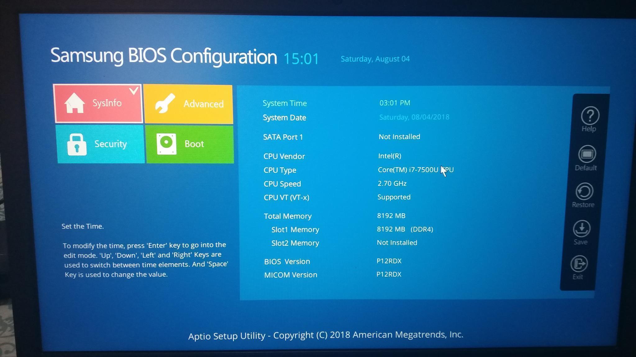

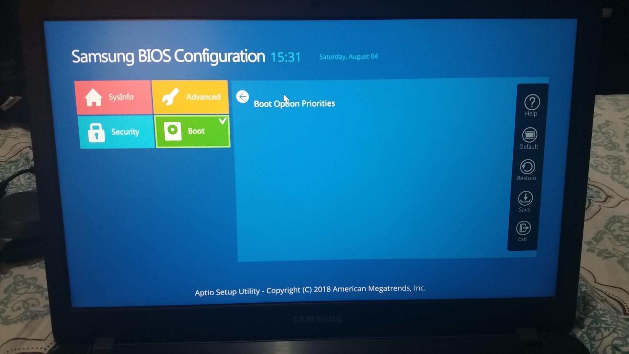

Tenho um notebook Samsung x51 modelo NP500R5M-XW2BR (2017),   comprei um ssd M.2 Pcie Nvme da Kingston A1000 para fazer o upgrade, abri, instalei, tudo certinho, coisa linda. Mas quem disse que a Bios reconhece? Nem a pau! Na tela da Bios só aparece 1 HD, o outro nda..
Já desconectei o hd e tenteei dar boot somente com o M.2, também não rodou.
A bios desse note é bem limitada, não dá muitas opções. infelizmente. Passei horas procurando informações a respeito, vi bastante gente com esse problema, mas referente ao modelo x51 2016, agora esse novo modelo, não vi informações precisas ou soluções.
Alguém poderia me ajudar? Saberia se é incompatibilidade ou algo do tipo ou se tem algum vodoo que eu possa fazer para isso funcionar?

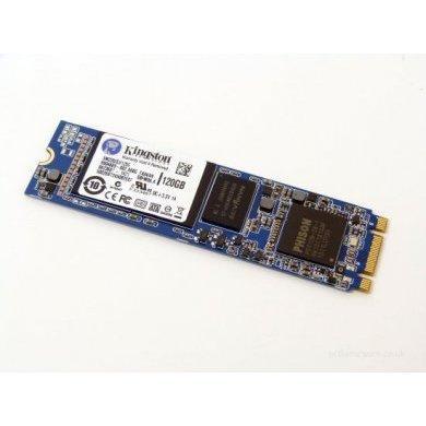

bem, por serem parecidos pode ser que você tenha comprado um ssd do tipo nvme pci-e e o slot apesar de ser do mesmo tamanho só suportar ssd's do tipo sata
exemplificando:
você comprou esse
porém, se esse notebook nao suportar esse tipo de ssd, já era.. você vai ter q comprar um que seja padrão sata m.2, que tem a mesma forma
apesar de terem e se encaixarem no mesmo slot, sao diferentes e nao compativeis..

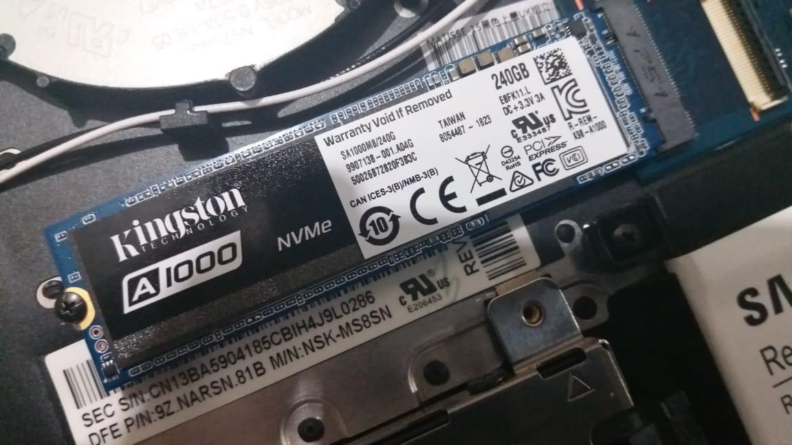

Eu tive essa dúvida antes de comprar esse da Kingston. Dei uma pesquisada e o modelo antigo do x51 não reconheceria realmente, p modelo de 2016, esse que eu tenho há é o compatível com pcie nvme, de 2017. Até fiquei em dúvida se pegava o evo da Samsung. Mas acabei indo no mais em conta, benchmark t3vr até bons resultados.

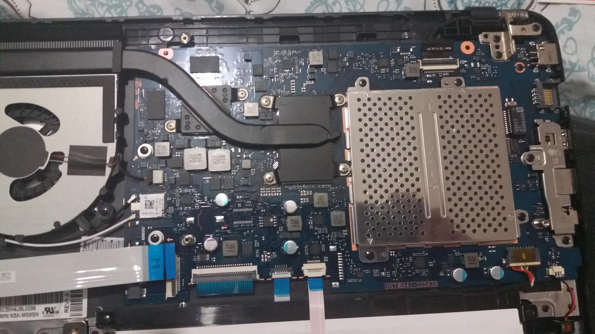

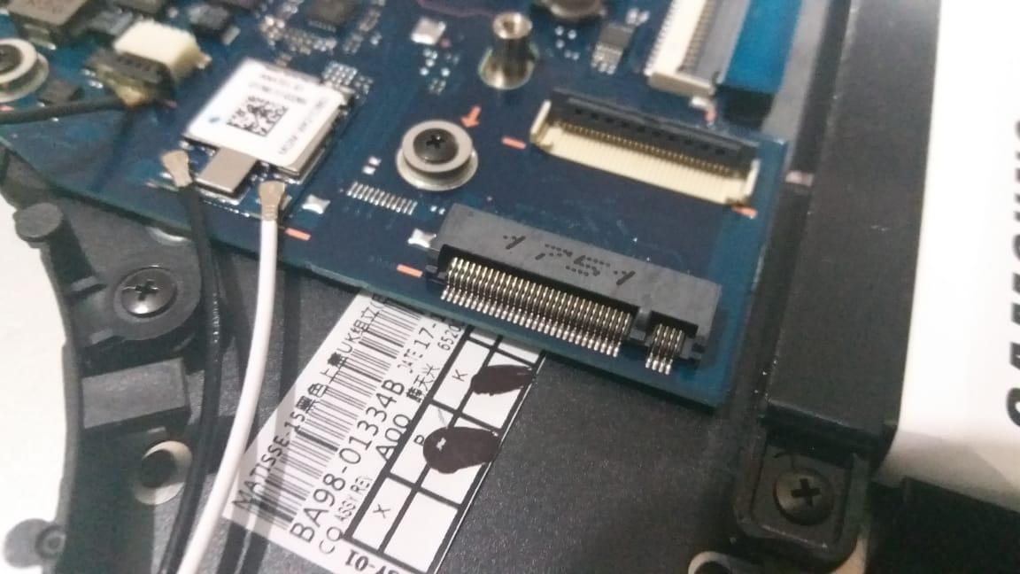

Estou com o note aqui aberto e  até tirei umas fotos. Mas eu não saberia avaliar a olho. Também puxei uma listagem das entradas dele pelo aida64, mas também não sei fazer a leitura de forma eficiente. Não tenho conhecimento exato.
Tenho até uma lista de pcie express que estão sendo usadas em paralelo por outras funcionalidades do note.
Em um forem americano algo sobre entradas m.2 requerer disponibilidade de alot equivalente a 2 sata, mas para mim que não entende bem disso, é mesma coisa que nada.

tire uma foto do slot onde está o ssd.. e tente postar as infos do aida64
é, pelo report do aida64, me parece que esse teu notebook de fato tem esse slot para nvme, mas tem algo ai esquisito

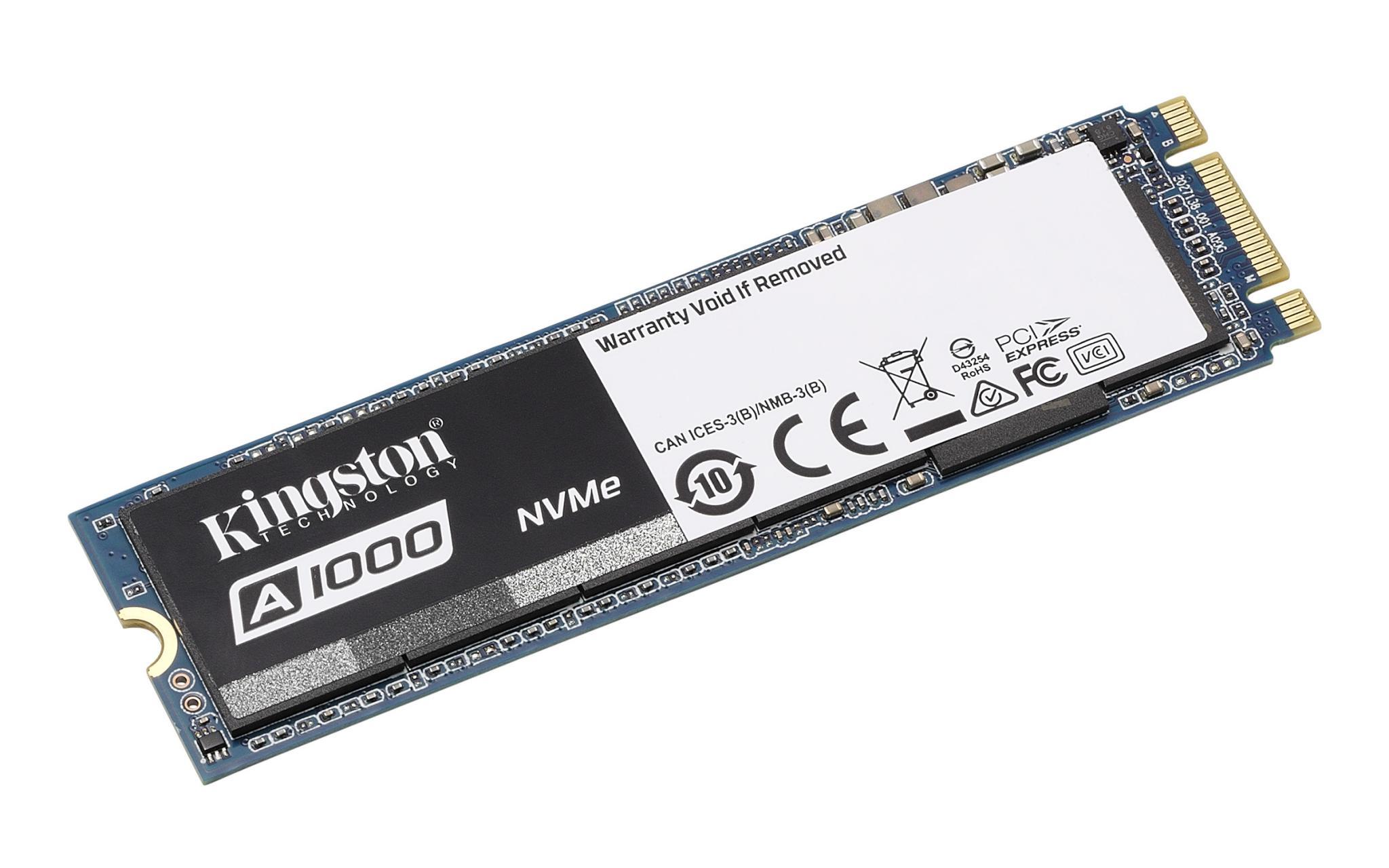

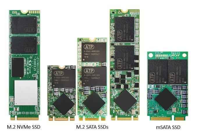

parece q o ssd nao é pcie nvme e sim sata.. até onde eu saiba os nvme só tem um chanfro, enquanto os sataIII tem 2.. veja essa imagem
agora porque esse a1000 da kingston tem 2 chanfros e diz ser pcie, ai eu nao faco ideia..
a priori parece q o ssd é do tipo m.2 sata comum e o slot pcie, se assim fosse, a incompatibilidade estaria exposta..

realmente, esse da kingston, embora diga que é NVMe, não corresponde, pois senão ele teria somente uma cavidade.
e para uma placa como a do meu note, que tem chave M, deveria estar especificado em algum ligar do universo que ela aceita sata m.2.

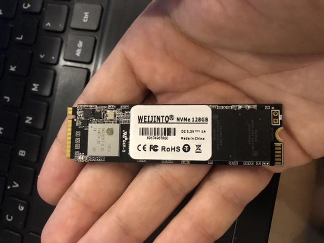

Eu comprei o X51 NP500R5M-XW2BR 2017, igual a @mileine siqueira, mas o meu era usado e já veio com o SSD NVMe funcionando. É um Weijinto NVMe 128GB. Ele funcionava bem, até que fiz um update da BIOS (pra versão P13RDX) e comecei a ter problema e tive que reinstalar o Windows 10. Consegui usar ainda o SSD por duas semanas, até que ele deu problema de vez, e a BIOS parou de reconhecer. Instalei o Windows 10 no HDD pra tentar descobrir o que tava acontecendo. Pra ser mais preciso, a BIOS as vezes reconhece as vezes não, mas no Disk Management aparece que o SSD tá RAW e não aparece a opção do disco no diskpart.
Não sei dizer o que aconteceu: a atualização da BIOS não tornou meu NVMe incompatível imediatamente, pois ainda consegui usá-lo bem por 2 semanas. Mas sei que agora não consigo fazer nada com ele.
Como já falaram anteriormente, o suporte da Samsung informa que o modelo só é compatível com SSD SATA, mas ouvi relato do @phyrexio que ele usou o X51 com o SSD EVO 970 de 250gb da Samsung por mais de ano, sem problema.
Não sei agora se compro o Evo 970 ou se tento reverter a minha versão da BIOS, ou se desisto do NVMe como a @mileine siqueira e pego um SSD M.2 2280 SATA 3 de uma vez.
Alguém conseguiu resolver o problema de rodar um NVMe no X51 de forma confiável e entendeu o que precisa ser feito?

O mais doido desse Kingston com o formato do SATA é que se ele fosse SATA mesmo, era pra funcionar no notebook da @mileine siqueira. Provavelmente não funcionou exatamente porque era NVMe. Alguém sabe dizer se realmente existe SSD M.2 NVMe com dois chanfros, como esse Kingston?
