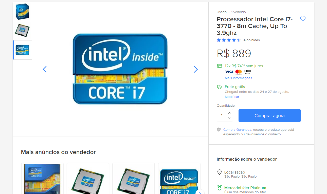

1 minuto atrás, Jackson Schwingel disse:
Sera q é seguro comprar la kkk sera q vem? e usado é mesmo coisa?
Se quiser arriscar... Sempre verifique a reputação do vendedor antes de comprar, isso geralmente é um bom sinal de que "ele" faz um negócio legal.
Exemplo
Com o Mercado Pago você tem garantia total. Se o vendedor não te enviar o produto ou ele chegar com defeito, você poda aciona-la imediatamente.
@Jackson Schwingel Olha, está bem caro na verdade. Faz o seguinte, teste os jogos com sua configuração atual e veja o desempenho... Se ficar ruim, recomendo que guarde uma grana e invista em algo atual. Eu sinceramente acho que vale mais a pena você investir seu dinheiro em hardware mais novo...
