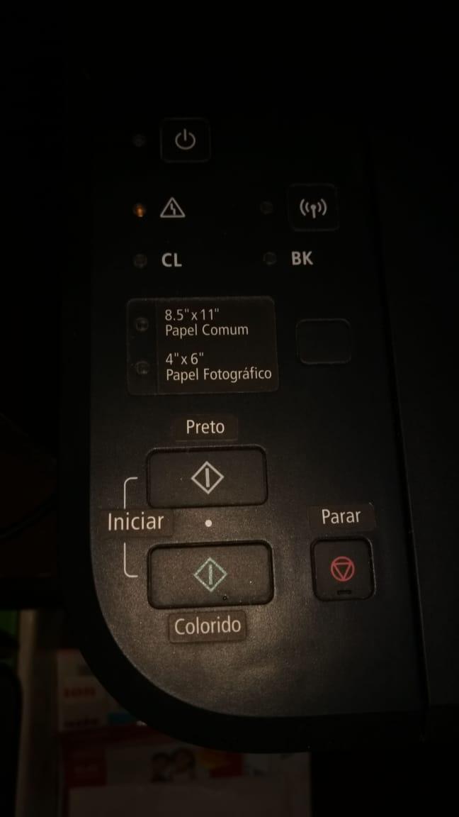

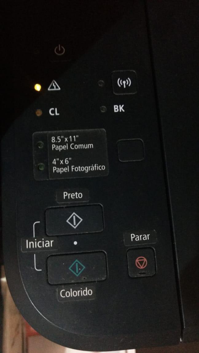

A minha impressora depois de 6 meses de uso, em um dia ela parou de ligar e so fica com a luz do Alerta acesa, não liga e não faz nada
acabou a garantia e não sei o que fazer, alguem sabe como resolver, vou mandar uma foto para tentar entender

Na verdade ela estava ligando é só ver o led aceso da foto. Nesse caso, depois de conhecer melhor essa máquina e de me malhar bastante, o que o autor do tópico tinha que fazer é abrir a tampa de acesso aos cartuchos e depois ligar a impressora que ela mesma posiciona os mesmos para serem trocados. Na foto não tem o led aceso do cartucho que esgotou a tinta. É só retirar o cartucho, recarregar ele com uma seringa sem deixar excesso e colar a tampa com alguma cola que permita reabrir ele novamente.( eu uso silicone em bisnaga ). Depois fecha as tampas e liga a impressora que o led vai continuar piscando quando então aperta o botão " parar " observando o pisca do alerta piscar 5 vezes e soltar e em seguida pressionar o botão que corresponde ao cartucho com problema ( se preto apertar o botão dele ).
Resumi rápido essa coisa mas é por aí que sempre faço lembrando que isso é impressora para imprimir pouca coisa pois a tinta acaba rápido e você terá que repor novamente ( eu controlo o nível de tinta do cartucho pelo peso com uma balança de precisão dessas baratinhas mas não pode encharcar de tinta o feltro que tem dentro nem se que um pouco senão parece que vaza; paguei 10 pratas por 100 ml de tinta preta aqui no Rj/RJ ).

Então amigo eu li tudo que foi comentado a cima desde o topo da coluna, mas os cartuchos não se movem pra que eu possa retirá-los mesmo tentando ligar a máquina (impressora) a luz de alerta não pisca, se mantem acesa estáticamente!!

A minha aqui ta apresentando o mesmo problema. quando tiro ela da tomada que coloco depois ela ja acende a luz do alerta e não apaga, daí eu ligo e o alerta continua aceso.
Consegui resolver colocando o cabo nela e ligando ela ao computador. Com o cabo USB conectado tirei da tomada e religuei (não funcionou de primeira, religuei e tirei o cabo algumas vezes) e ela voltou a funcionar.
