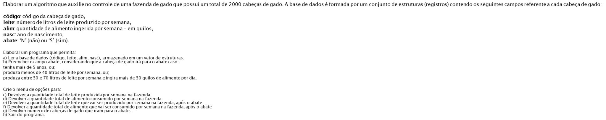

image.thumb.png.ba7cbab329676773a0199a3c4cd55803.pngElaborar um algoritmo que auxilie no controle de uma fazenda de gado que possuí um total de 2000 cabeças de gado. A base de dados é formada por um conjunto de estruturas (registros) contendo os seguintes campos referente a cada cabeça de gado:
código: código da cabeça de gado,
leite: número de litros de leite produzido por semana,
alim: quantidade de alimento ingerida por semana - em quilos,
nasc: ano de nascimento,
abate: ‘N" (não) ou ‘S’ (sim).
Elaborar um programa que permita:
a) Ler a base de dados (código, leite, alim, nasc), armazenado em um vetor de estruturas.
b) Preencher o campo abate, considerando que a cabeça de gado irá para o abate caso:
tenha mais de 5 anos, ou;
produza menos de 40 litros de leite por semana, ou;
produza entre 50 e 70 litros de leite por semana e ingira mais de 50 quilos de alimento por dia.
Crie o menu de opções para:
c) Devolver a quantidade total de leite produzida por semana na fazenda.
d) Devolver a quantidade total de alimento consumido por semana na fazenda.
e) Devolver a quantidade total de leite que vai ser produzido por semana na fazenda, após o abate
f) Devolver a quantidade total de alimento que vai ser consumido por semana na fazenda, após o abate
g) Devolver número de cabeças de gado que irão para o abate.
h) Sair do programa.
codigo em c
