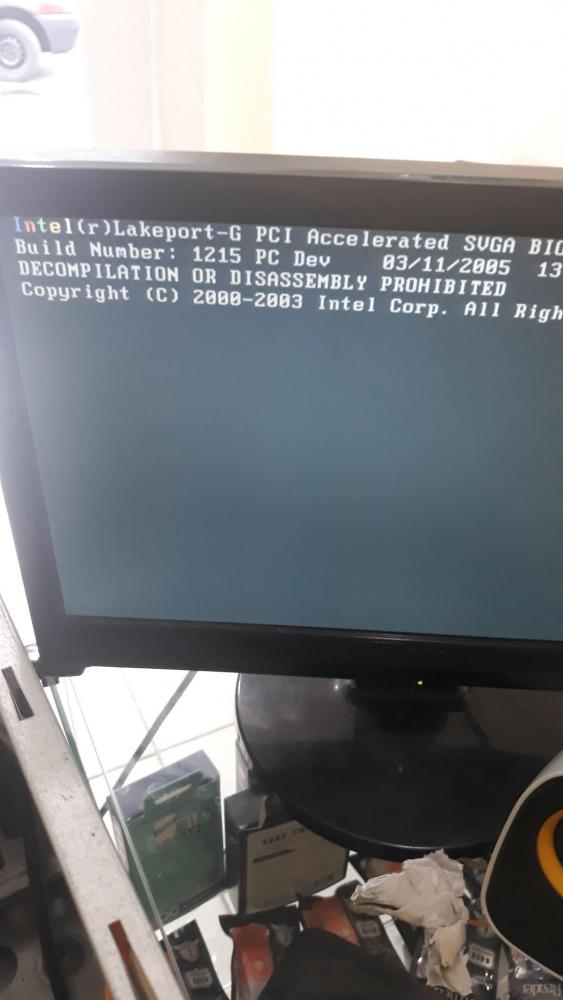

Meu PC esta com o seguinte problema, hora ele liga normalmente e hora aparece um erro na tela (irei por uma foto), ja atualizei a BIOS e nada de resolver. placa-mãe Gigabyte GA-945GCM-S2C
Bom dia 😂😂, eu ja resetei a bios, removi a pilha e toda alimentação da placa e apertei power várias vezes, tentei também resetar através do jumper mas n sei se fiz certo, a mensagem aparece bem aleatória, as vezes o pc liga normal mas  vezes nao, removi o cabo HD e do Leitor, e consequentemente o Pc nao conseguil iniciar o sistema, e esta mensagem costuma aparecer antes da iniciação do sistema.
Ok. Quero saber se sem o HD e drive óptico ele também congela nessa tela ou se chega na mensagem "Reboot and select proper boot device or insert boot midia in selected boot device and press a key"
Caso trave na mesma tela, descartamos problema no HD ou drive óptico. Caso apareça a outra mensagem e não apareça mais a primeira tela, então pode ser um problema em um desses 2 componentes ou no cabo.

@Math.Pi o que torna mais  difícil diagnosticar o problema é que ele n é algo direto, ao ligar o pc hj pela manha pela primeira vez ele apresentou  o erro, mas até agora as 11:45 da manhã ao ligar e desligar ele com hd e sem hd, com leitor e sem leitor, o problema n apareceu mais so que eu sei que ele esta la.
