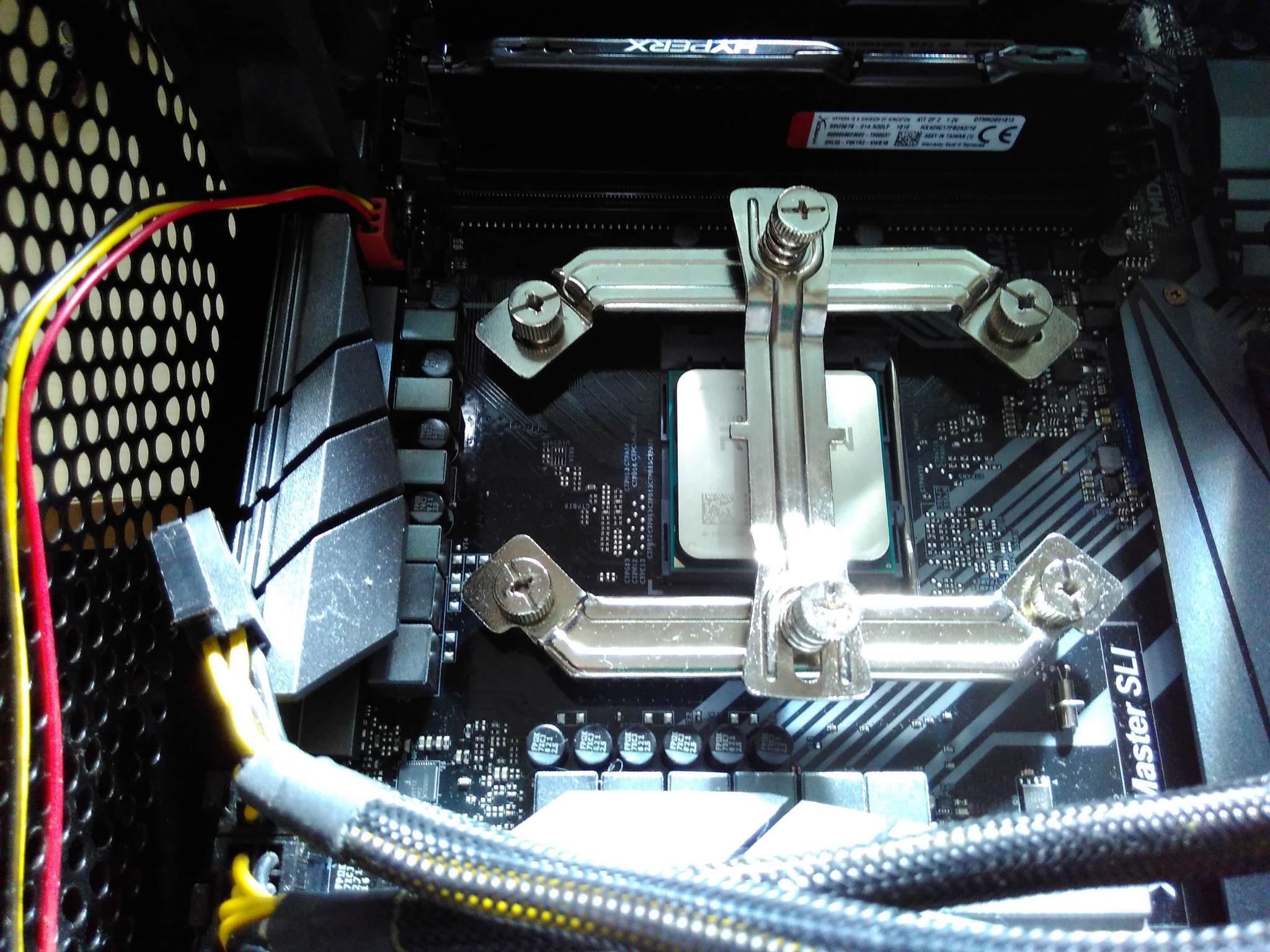

O que atraiu no V.2 foi o grande potencial de retirada de calor, declara 300W deTDP e a superficie da base, que segundo o folheto é polida com máquina, realmente é bem espelhada conforme dá para ver na foto.

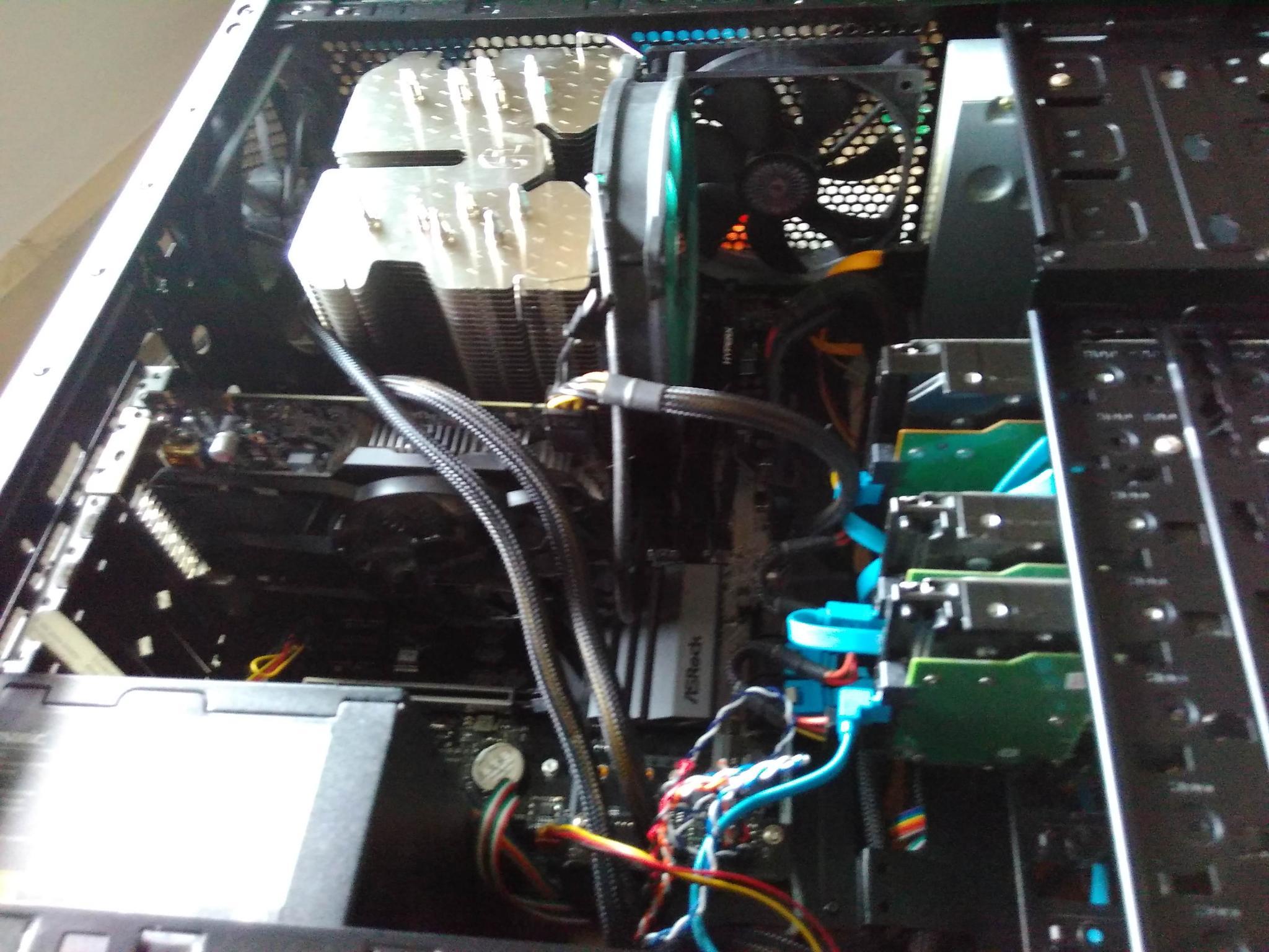

1) é imenso. Como tem 17 cm de altura e 14 de largura, sendo o FAN de 14cm precisa de bastante espaço no gabinete .
Por isso o gabinete deve ser largo: pelo menos 21 cm de largura e suportar cooler de 17cm.
Não recomendo usar MB mATX e deve ter pelo menos um slot livre entre o slot da VGA e o encaixe da CPU, senão o radiador ficará "grudado" na VGA.
2) deve-se tomar cuidado com a altura das memórias, caso contrário o FAN deve ser colocado na parte traseira puxando o ar
3) achei a montagem complicada no inicio porque além de usar aqueles "clips" de arame no FAN, existe um detalhe na parte do suporte que não é usual: fica uma folga entre a placa-mãe e a chapa de suporte(é usada a original que vem na MB), pelo menos na ASRock X470 SLI
Tudo montado, constatei a eficiencia do conjunto, no momento a temperatura  do Ryzen 1800X fica em 50 graus.
Fica então mais uma opção para montar os Ryzen 7, lembrando que deve-se escolher bem o gabinete para dar certo.
