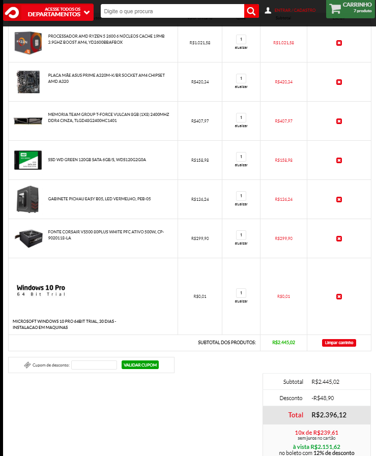

Montado:
Pelo link de "monte do seu jeito" da Pichau eu consegui fazer esse:
Se atente que esse Ryzen 5 2600 não tem vídeo onboard. Talvez alguém da Pichau informe que você precisa instalar uma placa de vídeo. Só avisar que você já tem. Se mesmo assim ficarem de mimimi, pode colocar uma GT 710 mais barata e depois que chegar, troca ela e vende. Parcelado ficou bem mais barato do que ele pretende pagar. Pode manter o Windows no SSD que é bem mais rápido, e usar o HD para arquivos/documentos.
Sobre a fonte, pegue uma de 500W caso ele pretenda futuramente colocar uma placa de vídeo de consumo maior, mas pode optar também pega CX450 que é mais nova e possui melhor qualidade.
O gabinete é questão de gosto.
Sobre o frete, como essa loja fica no Sul, pode ficar um pouco alto.
Vou ver agora o orçamento peça por peça em outra loja aí você compara.

E as peças chegam na caixa. Terá que montar o pc.
