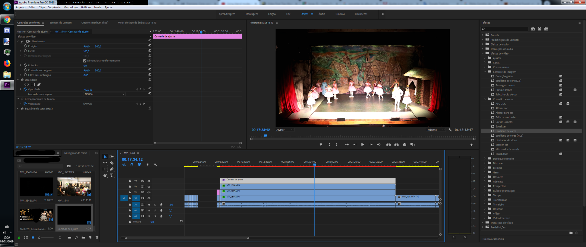

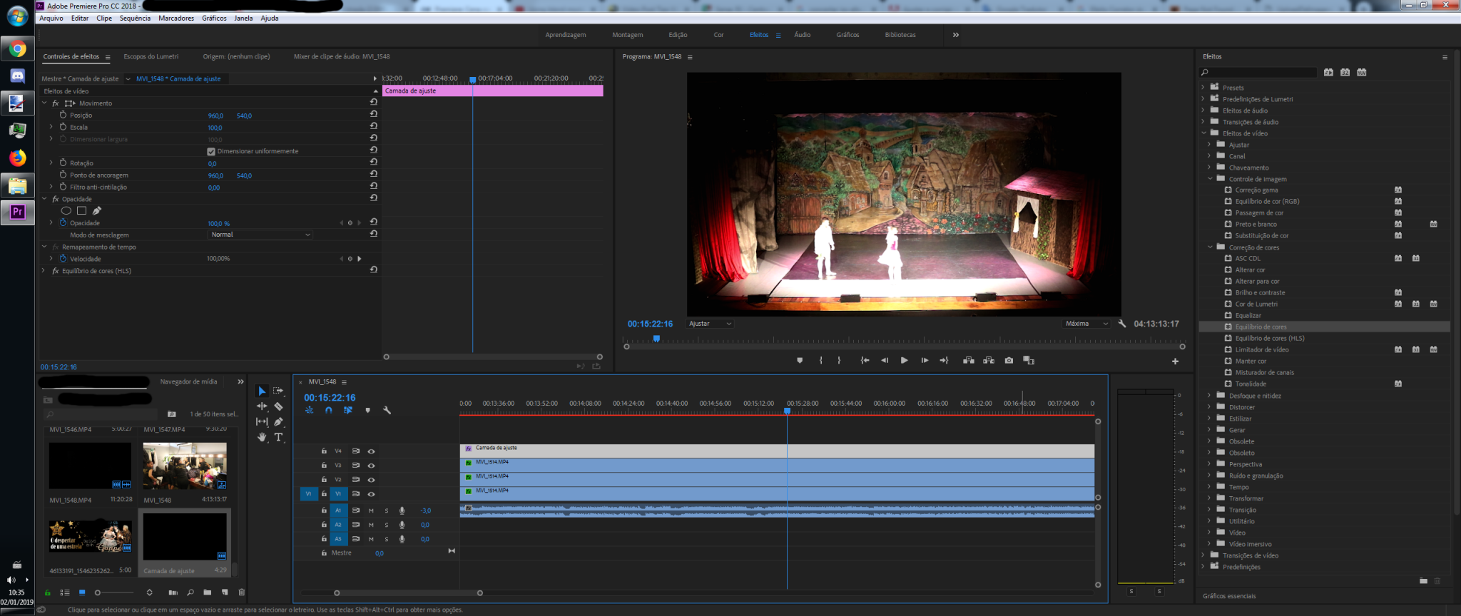

Olá pessoal, sou novo aqui no fórum e gostaria de tirar uma dúvida. Estou com um problema de branco estourado. É que filmei uma peça de teatro e uma parte do palco tava com iluminação branca estourada e toda vez que um ator vai para aquela parte do palco fica todo branco. A iluminação do palco inteiro tá normal, mas aquela parte está estourado. Existe alguma função que eu consiga resolver este problema?
Obrigado pela ajuda Henrique, mas não resolveu meu problema.
Melhorou o fundo mas a situação do branco continua a mesma!
Olha a imagem para que possa entender o meu problema...
O fundo está perfeito, sendo que na frente do palco tinha uma iluminação branca absurda que quando alguém passava nela ficava totalmente branco...

Agr carregou as imgs, imagino que tinha algum processamento do site até aparecer. Ali na direita o "brilho e contraste", é o 4 de cima pra baixo em correção de cores, tenta ele, esse ai já ajuda bastante.

Desculpa a demora mano, me esqueci. Fui dar uma procurada novamente e achei um tutorial melhor para resolver esse problema, dentro de "cor de lumetri" ou "lumetri color". Segue o tutorial que comentei(inclusive o exemplo usado nesse é bem proximo do seu caso).
https://www.youtube.com/watch?v=kRh1NUkDzqc
