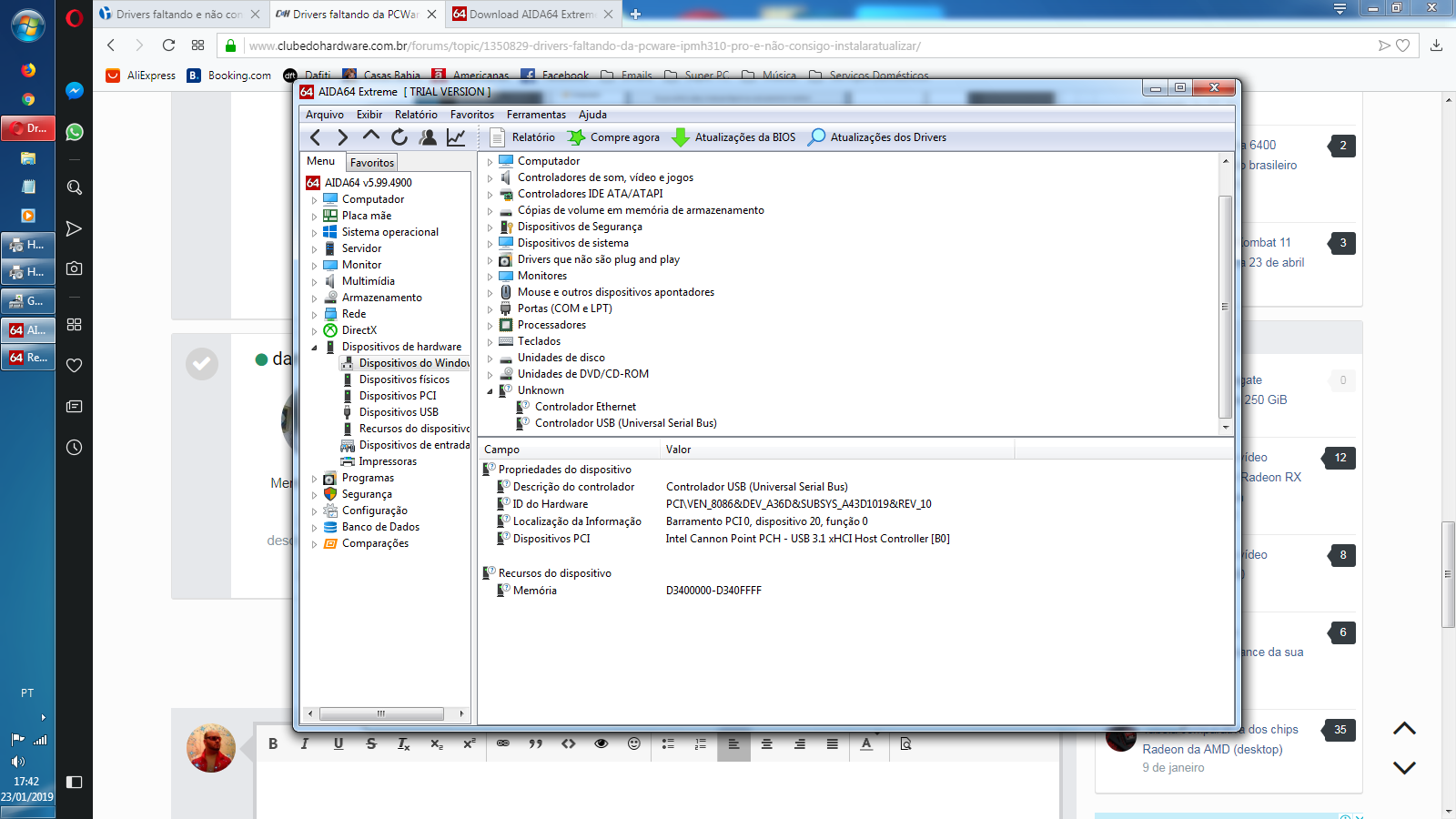

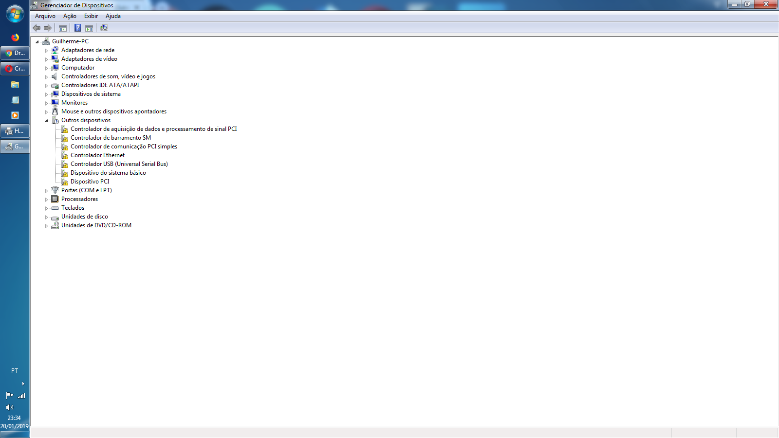

Olá galera, vê se alguém me ajuda: comprei um pc novo em 2019 e alguns drivers estão faltando, eles são essenciais para atualizar do windows 7 para o 10, já tentei e recebo mensagem de erro informando isso. A motherboard é da PCWare IPMH310 PRO (comprei aqui: https://www.oficinadosbits.com.br/produto22650/PCWare_IPMH310_PRO_LGA_1.html) mas o arquivo gigante (2,3gb) (baixei aqui: https://pcwarebr.com.br/drivers/) que baixei no site deles não parece ter nenhum drive que preciso. Então, o que fazer? A questão é que todas as portas USB estão inativadas e para instalar o Windows 7 tive que usar tecladoe  mouse com saída ps2, único jeito. O Windows update está atualizado, incluindo atualizações opcionais. Vejam na foto os drivers que faltam: image.thumb.png.72d54b5ced3bc5606dd65767b8dfee09.png  Valeu

baixa o aida64 extreme... ai do lado esquerdo tem um menu... vai na opção dispositivos de hardware, vai abrir um sub menu e clina no dispositivos do windows ai da 2 cliques em um daqueles q esta em interrogação  e copia o que aparecer na parte de baixo...
faz isso para os dois...
em baixo vai ter la.. campo e valor... pode copiar tudo... que la tem sempre algo referente a descrição do hardware ai da pra pesquisar e achar qual o hardware certo e o drive...

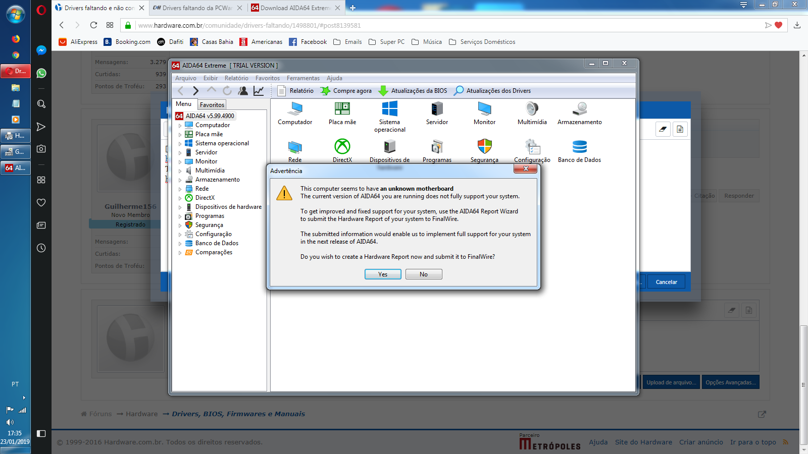

pode dar um nao nessa mensagem ai
adicionado 1 minuto depois
veja ali do lado esquerdo dispositivos de hardware... e vai abrir um submenu... descriçao de hardware
adicionado 5 minutos depois
se voce der nao ele passa dessa tela?
pelo que entendi diz que nao tem suporte para essa placa...

Campo e Valor no Ethernet:
Propriedades do dispositivo
Descrição do controlador    Controlador Ethernet
ID do Hardware    PCI\VEN_10EC&DEV_8168&SUBSYS_81171019&REV_15
Localização da Informação    Barramento PCI 2, dispositivo 0, função 0
Dispositivos PCI    Realtek RTL8168/8111 PCI-E Gigabit Ethernet Adapter
Recursos do dispositivo
IRQ    11
Memória    D3300000-D3303FFF
Memória    D3304000-D3304FFF
Porta    4000-40FF
Agora no USB:
Descrição do controlador    Controlador USB (Universal Serial Bus)
ID do Hardware    PCI\VEN_8086&DEV_A36D&SUBSYS_A43D1019&REV_10
Localização da Informação    Barramento PCI 0, dispositivo 20, função 0
Dispositivos PCI    Intel Cannon Point PCH - USB 3.1 xHCI Host Controller [B0]
Memória    D3400000-D340FFFF
Valeu pela ajuda

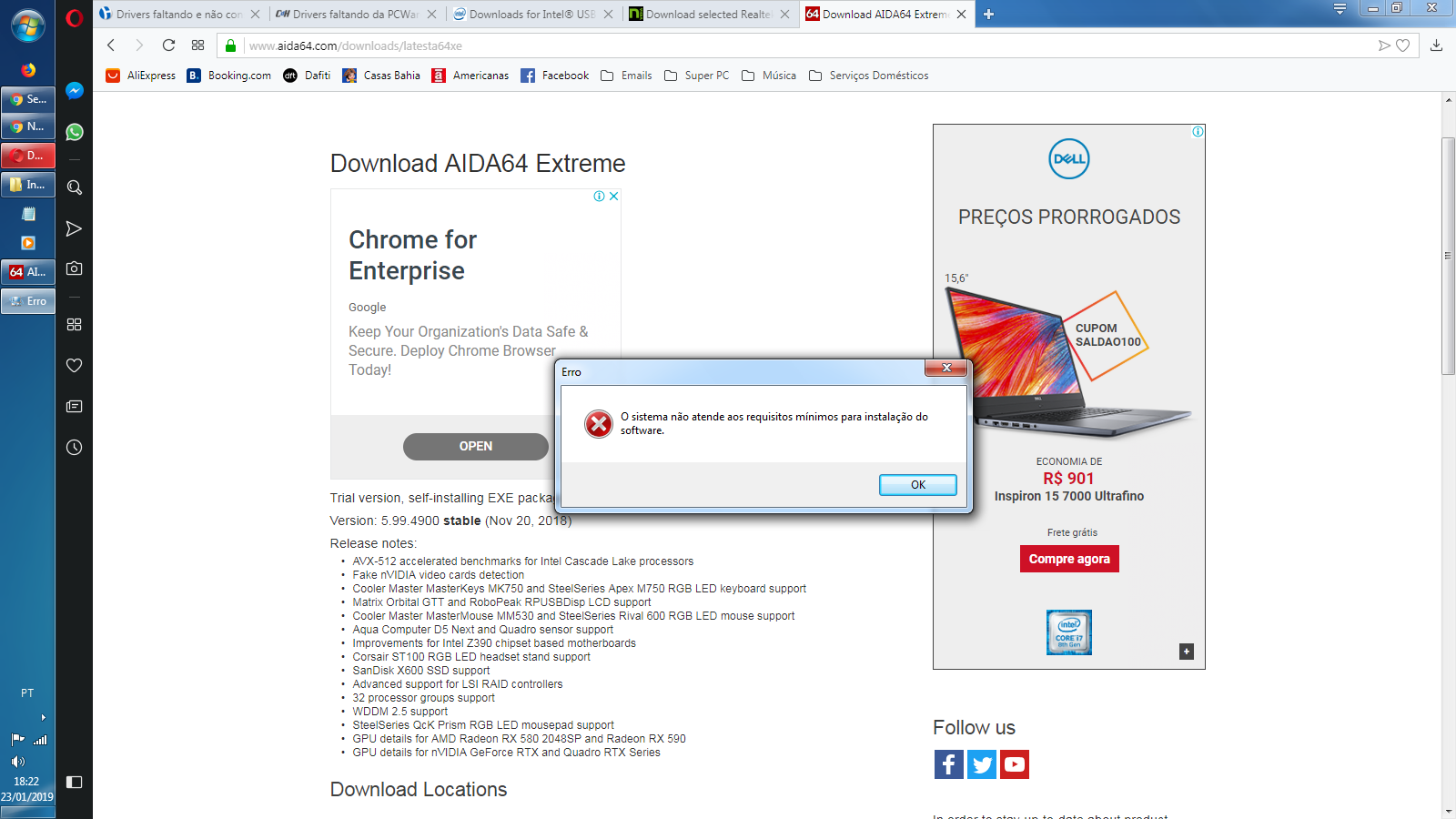

Tenho Windows 7 32 Bits. Você diz que o Aida tem duas versões ou o Windows? Baixei o Aida aqui: https://www.aida64.com/downloads/latesta64xe

O 1º Link não atende aos requisitos para instalação de acordo com a mensagem.
O 2º link também não atende aos requisitos mínimos para instalar.
O 3º e último link estava danificado por isso não serviu.

um drive é de uma placa de rede... se você olhar atras do seu micro vai ver que tem duas placas iguais... onde o cabo de rede encaixa... nao tem problema ele nao instalar pois voce ja esta usando outra placa de rede...
o segundo é um drive para o windows ler a usb 3.0 mas acho que isso o windows 7 nao tem suporte nativo, e nao sei se existe algum drive para o seu chipset para o windows 7 visando que ano que vem ele sera descontinuado entao o pessoal  é capaz de deixar de lado drivers para o win7.
nao sei toda a sua configuração, mas eu acho que seu micro deve rodar tranquilo o windows 10 onde é pra sanar  esses dois drivers faltantes.
