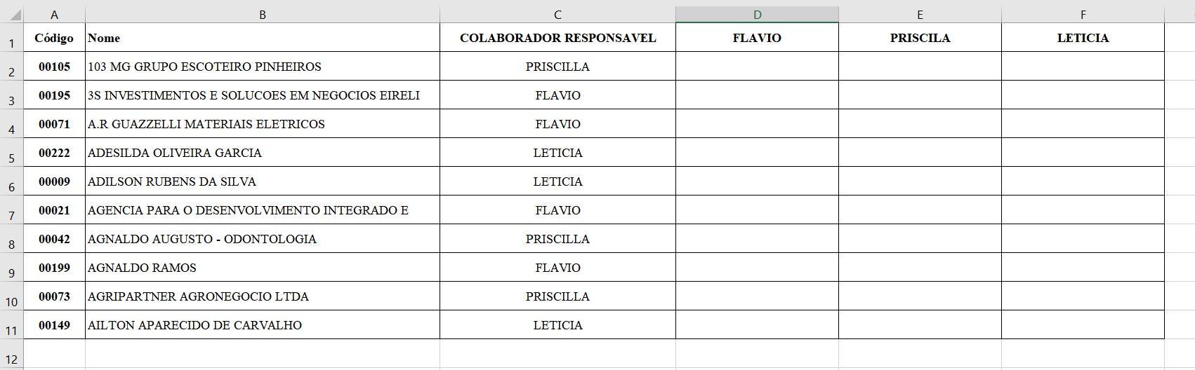

 Bom dia, tenho uma planilha que contem listagem de Empresas ( Coluna B ) colaborador responsável ( Coluna C ), e nas colunas seguintes ( D colaborador Flavio ), depois ( E Priscilla ), ( coluna F Leticia ) .
Preciso Criar formula e arrastar para demais colunas e linhas, onde que me retorne na coluna D Colaborador Flavio todas as empresas por ele responsável, e assim consequentemente para Coluna Priscilla e Leticia listar também a empresa responsável por cada um.
Segue anexo imagem e planilha.

Putz, vou precisa de outra ajuda. te mandei somente uma parte da planilha, mas ao copiar dados inteiros da planilha, no caso Coluna B e C. Os dados não estão atualizando nas colunas de cada colaborador, nem ao incluir. Já aumentei a formula para mais linhas e nada.
Poderia me ajudar novamente por favor? Caso queira incluir alguma nova empresa, como poderia fazer? As numerações da Coluna A são os códigos cadastrados no nosso sistema, alguns estão em branco mesmo, e a ultima numeração utilizada é 236 da coluna A. Caso queira aumentar as empresa código 237 238 e assim por diante.
Outra ajuda, algumas empresas também estão ainda sem o responsável informado na coluna C. É possível também na formula já puxar o nome ao incluir na coluna C?
Por exemplo, hoje estamos  com 3 funcionários. caso aumentar mais, consegue incluir para demais colunas G H I ?
Obrigado mais uma vez. Segue planilha completa
LISTA COMPLETA.xlsx
@Francislei Oliveira , Bom Dia.
Nota Criei uma linha auxilia que deve ser ocultada.
A formula na célula D2 pega nomes sem repetição e sem brancos, na célula D1 copiei a célula D2
Para testar coloca um outro nome na coluna C e ira ver ela na linha 1
Fiz para 11 nomes diferentes mas pode aumentar é só arrastar as formula ok
Espero que goste, de um feedback
