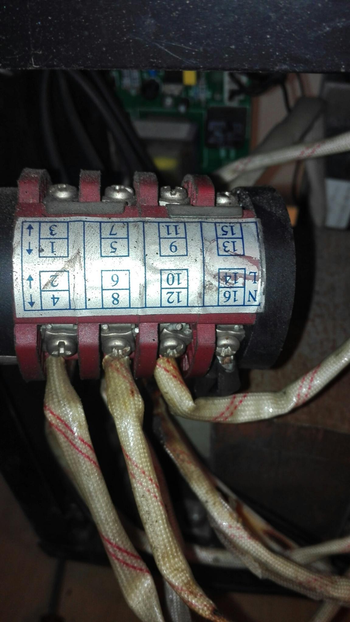

tenho uma maquina soldar MIG einhell BT-GW 150 e o transformador queimou.
comprei um novo mas agora não sei como faço as ligações á chave comutadora
o primario tem varios enrolamentos
alguem pode dar uma dica ?
Geralmente são 4 fios na entrada e sua ligação é relativamente fácil: em série para rede 220V e em paralelo pra rede 127V. O que torna menos fácil é que tem 'polaridade' portanto, é necessário mas não basta apenas medir as continuidades das bobinas. Publique fotos...
