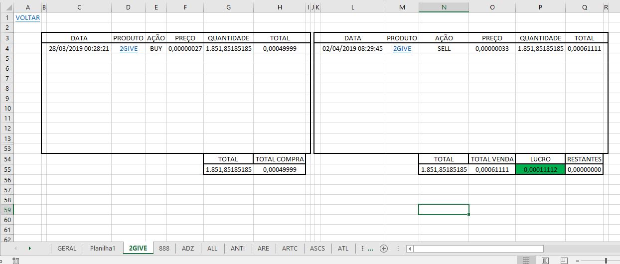

Na imagem abaixo, meu novo desafio após criar as abas com os hyperlinks ativos, é colar em todas, um modelo com formula que se encontra na planilha1, por enquanto estou fazendo manualmente, através da seleção em grupo das abas. Após isso, ao criar as abas de acordo com o conteúdo das células, preciso que seja copiado a linha inteira de cada (a partir de B3 até G3) e colar de acordo com seu respectivo nome (exemplo de B7 que é 2GIVE na aba 2GIVE), nas novas abas fazendo distinção das palavras chave BUY e SELL que sempre vão estar na coluna D (a partir de D3), onde BUY é colada a partir de C4 na nova planilha (de acordo com o nome) e SELL é colada a partir de L4. Segue imagem abaixo para melhor entender:
Resultando em:
Fazendo isso, resolvo a questão da organização das compras e vendas dos itens, faltando apenas facilitar a forma com que eu possa visualizar o lucro diário, o qual, não tenho a menor ideia de como automatizar. Gostaria de saber se é possível, por exemplo, ter uma aba chamada FATURAMENTO DIÁRIO, que filtra o campo chamado LUCRO que é dado através do modelo na planilha1 que estará em todas as abas,  e o joga na aba FATURAMENTO DIÁRIO utilizando um filtro por dias.

Veja se lhe ajuda a prosseguir...
Incluí na aba GERAL três colunas (H, I, J)
Em H1 Lista suspensa com base na coluna J
Ao filtrar na lista, a coluna D é atualizada com o nome da Aba correspondente e a coluna D é atualizada com a ação BUY ou SELL
Aí você clica no Botão correspondente (Filtrar BUY ou Filtrar SELL); será chamada a macro correspondente.
Planilha anexada.
Espero ter ajudado.
GERAL.rar
