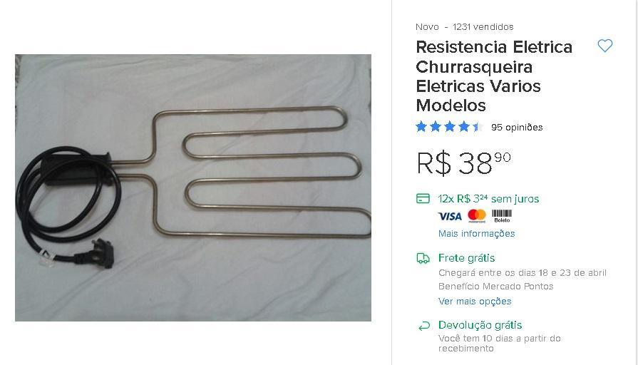

Minha sugestão simplinha , adapte  4 desses  com termostatos individuais acoplados em cada chapa, voce havia mencionado em outro post que queria dividir uma chapa em 4 segmentos, isso ?
Como deseja uma temperatura  baixa não precisa se afligir com o consumo que eles tem em plena carga.
isadora, no caso o isolador eletrico seria uma chapa de vidro logo acima , já uso na impressora menor que tenho e é show de bola e como a mesa seria fixa faria um isolador termico tambem, iria forrar todo o fundo da chapa com manta de vidro , e ao amigo que sugeriu a resistencia de churrasqueira, infelizmente ela não vai aquecer todos os pontos da mesa igual ( muito grande o espaçamento deixando com alguma variação de temperatura e consequentemente a peça vai ter warp( acaba contraindo mais ou menos a depender da temperatura e consequentemente empena / racha principalmente em peças grandes como é o caso.
Boa amigo. O vidro é bom isolador elétrico e térmico também (olha aí sua manta de ... vidro). Por isso pensei na mica que é + fina, não quebra e etc. Mas o vidro também vale.
A da churrasqueira é uma opção interessante. Quanto à distribuição do calor, tens razão. Uma opção seria você cobri-la com alguma massa epoxi, resina, cimento ou uma mistura de cimento e limalhas de ferro ou algo do gênero. Siga o exemplo de um ferro de passar. Talvez equalize a temperatura. O quesito peso e trambolho não estão na pauta. Pode colocar agora mas ... tarde demais, já defequei...
