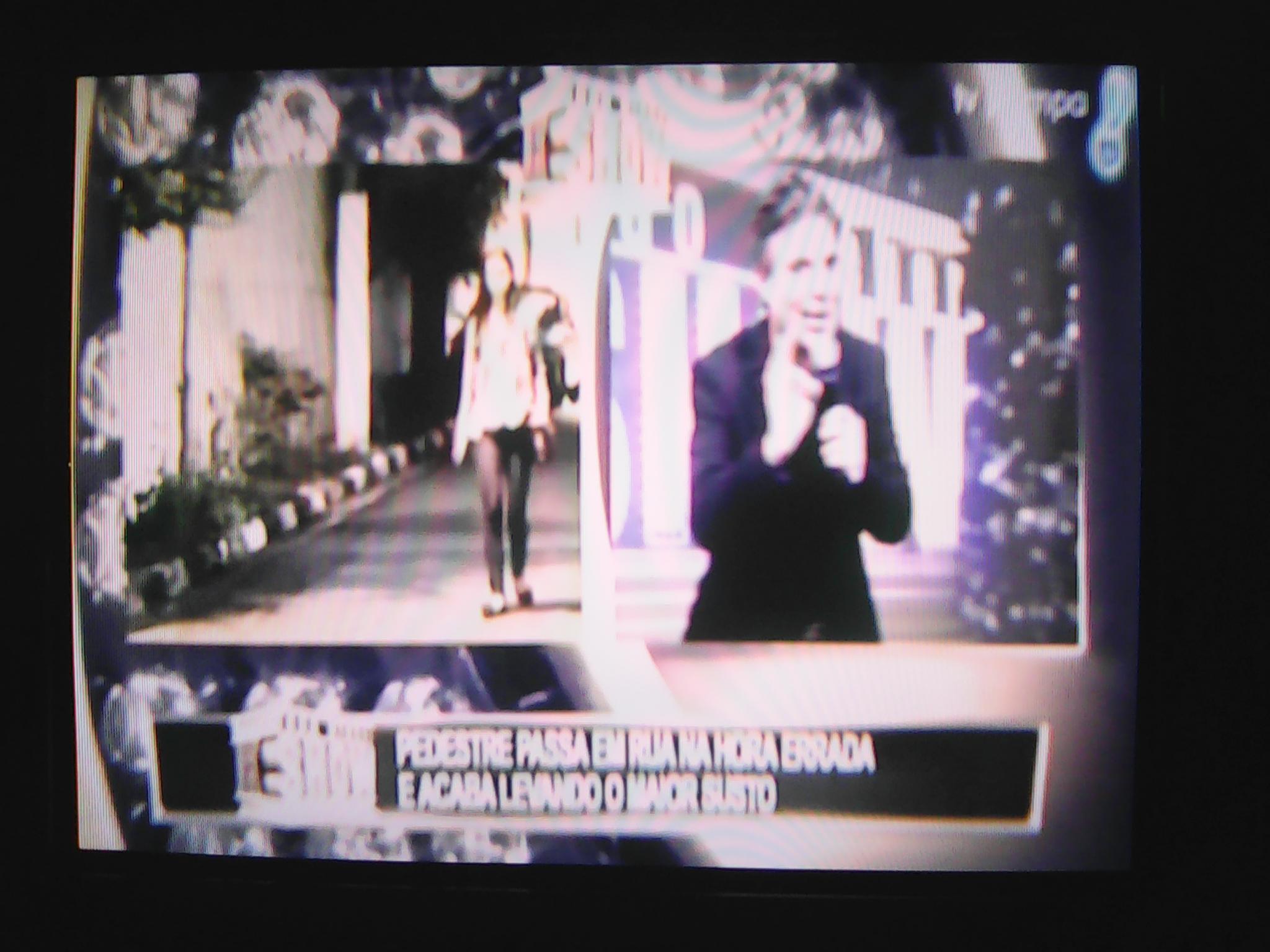

Boa Tarde! pessoal do Clube do Hardware, é o seguinte tenho uma tv de 29 polegadas , tela plana , ultra slim xd , modelo: 29fu1rs , foi lançada em 2008 éla se não me engano !
Éla está como vou dizer...
A Imagem um pouco embaçada ou seja ex: quando aparece uma imagem muito clara não se encherca nem a lógo do canal da tv confórme as prints que irei postar abaixo...
Outra coisa tambem o ROSTO das PESSOAS de PÉLE clara fica Esbranquiçado !
não sei se é o tubo fraco, ou até mesmo o soquéte do tubo enfim o que vocês acham que póde ser?

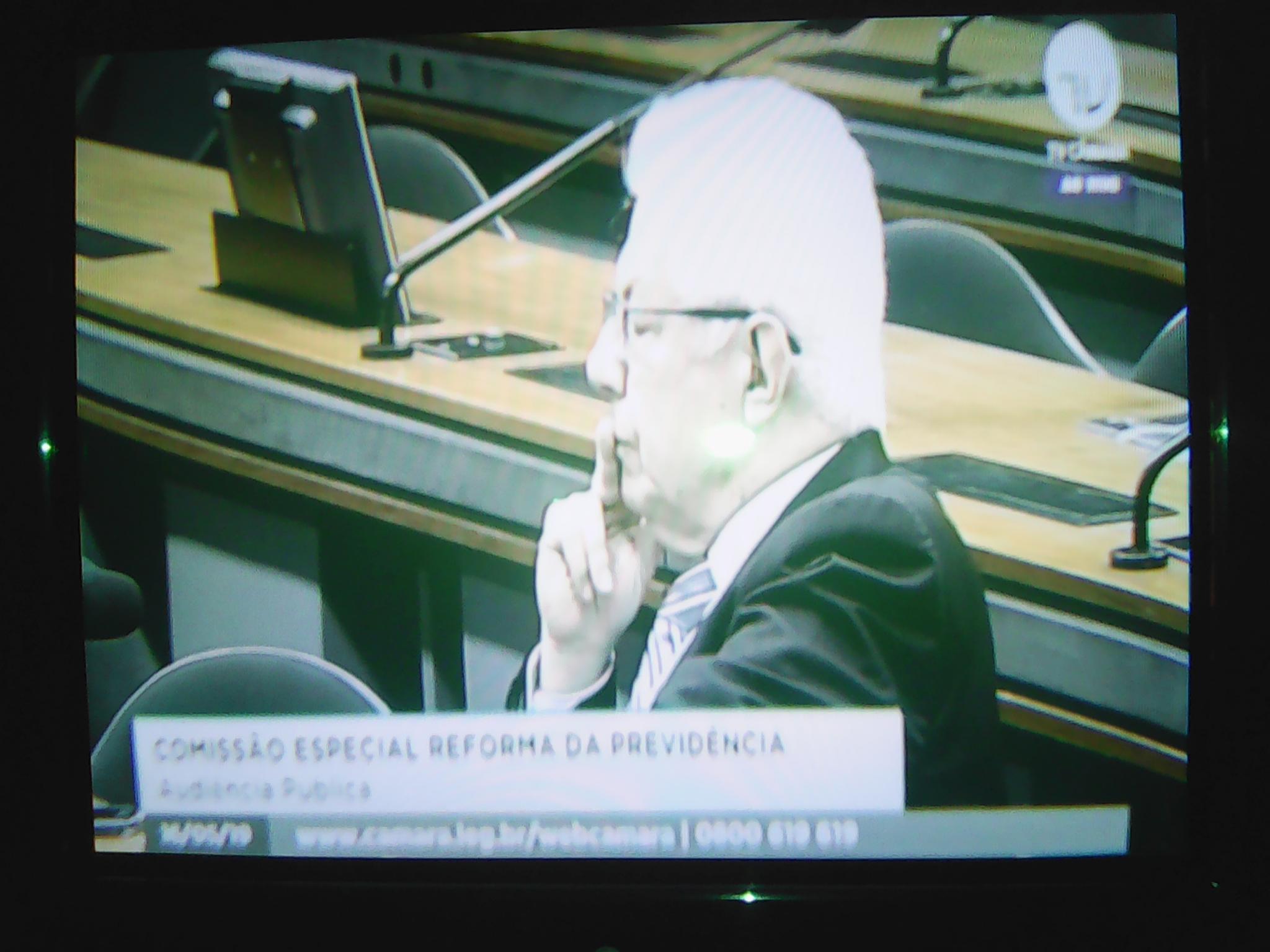

Préstem Atenção na Terceira Imagem e veja o que diz Abaixo de -> COMISSÃO ESPECIAL REFORMA DA PREVIDENCIA vejam que nem se ve direito não aparece !
é de tubo ainda essa tv? pode ser perda de definição na conversão do sinal digital pra analógico... e pra falar a verdade, o sinal da TV Câmara, mesmo no digital, é horrível, pelo menos aqui em aracaju
@bngomes sim amigo é de tubo claro, veja onde diz tv camara em cima no canto esquerdo! não se enchérga direito o que diz !

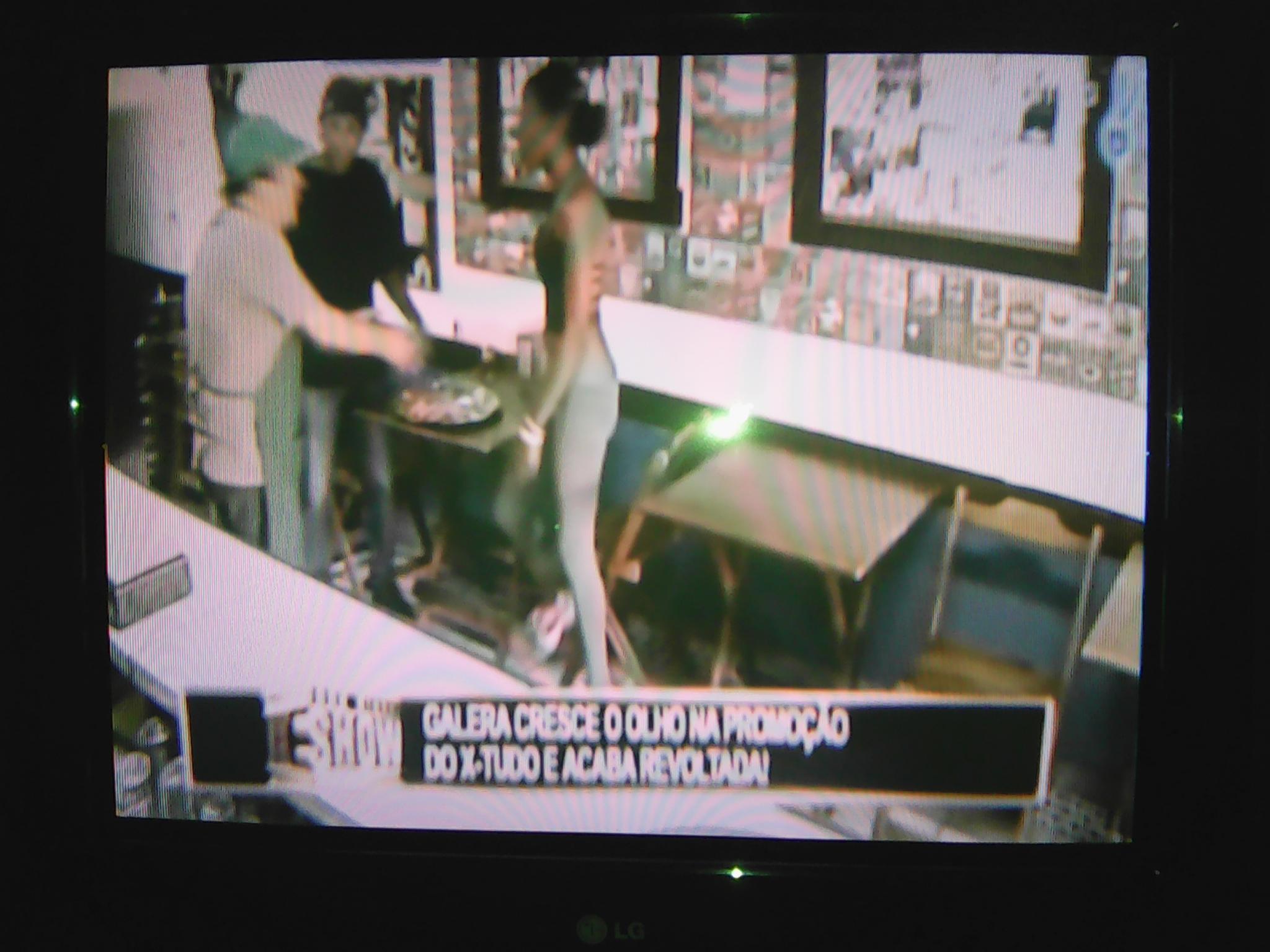

1 e 2 imagem não se ve direito nem de longe nem de pérto onde diz ->  tv pampa e SHOW tipo embaçado !
