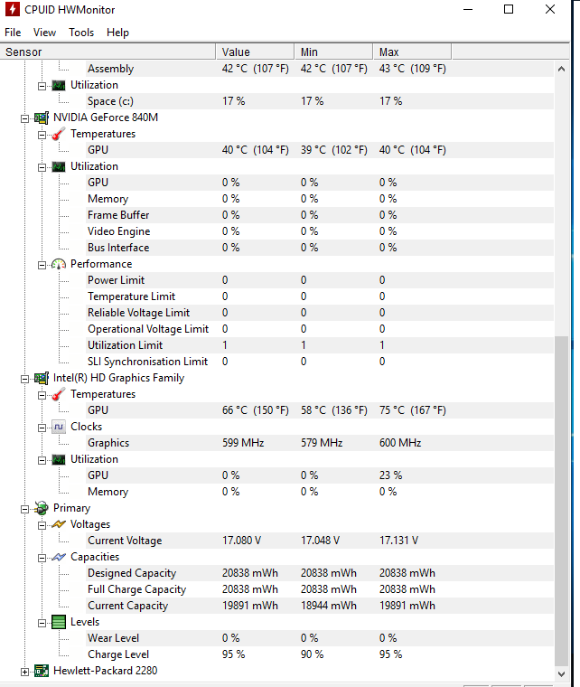

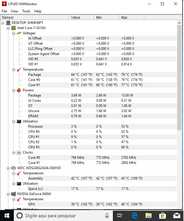

OBS: mesmo sem abrir nenhum aplicativo a temperatura fica na média de 65ºC, deixei algumas imagens abaixo do HWmonitor, a carcaça do computador não apresenta temperatura alta.

@Victor zacaron entendo que o notebook esquenta, logo porque meu notebook não é gamer, mas assim o estranho é que a carcaça em si do notebook não esquenta nada fora do normal!
