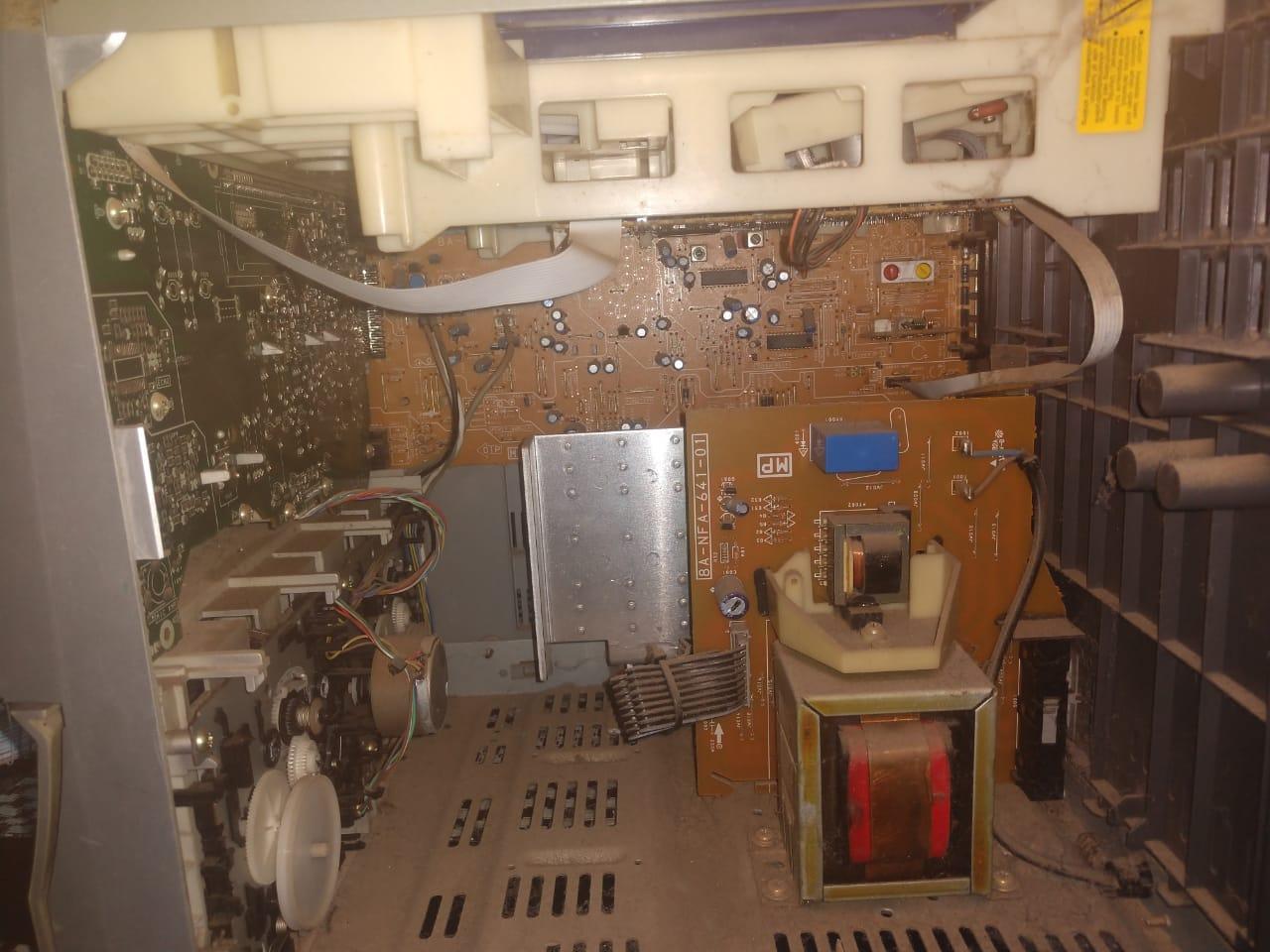

Eu ganhei um som Aiwa e gostaria de ajuda para concerta lo
Entendo de eletrônica mas nada de rádios.
Quando o rádio liga, ele fica alguns segundos e já desliga, faz um som de relé antes e deliga.
Quais os componentes eu preciso testar?
Obrigado.
Boa noite,primeiramente qual o modelo d aparelho para que a gente possa ajudar,pode ser a saida de som com problemas,capacitores ou algum resistor alterado.
tire fora o stk ci amplificador de audio,e ligue o aparelho para ver se ele ligar o stk está ruim.
É a saida de som,bom te aconselho a levar esse som a um tecnico especializado na area,porque aparelho de som é difícil e qualquer descuido pode te dar um baita prejuizo.
