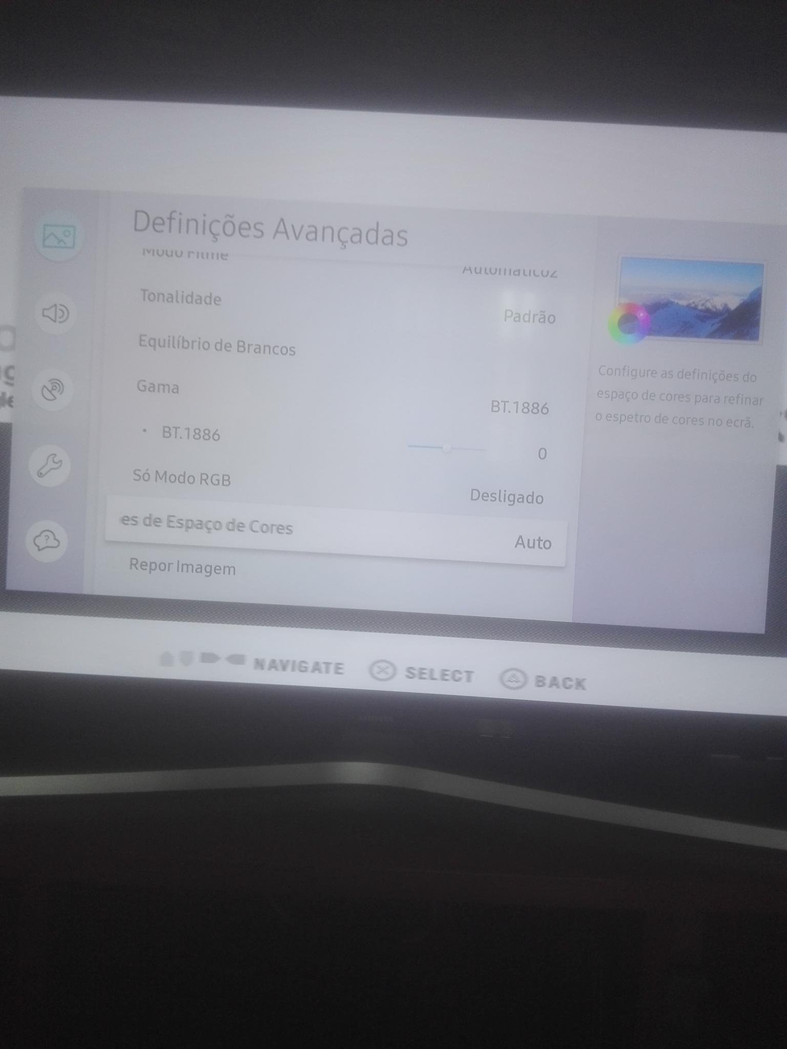

Eu tenho uma Smart TV Samsung 43 " 4K Ultra HD UN43MU6100GCDF e tenho uma wii e PlayStation 2, os dois são ligados à tv pelo cabo AV e quando eu ligo a PlayStation ou a wii a imagem aparece preto e branco e eu não sei o que fazer para resolver, alguém me pode ajudar??
  • Coordenador
Na maioria das TVs Samsung, a opção de cor esta dentro da opção "Setup"...
Pelo controle remoto pressione: Menu, nas setinhas do controle vá até a opção "setup",  entre nessa opção e vá até a opção "Sistema de cor"....

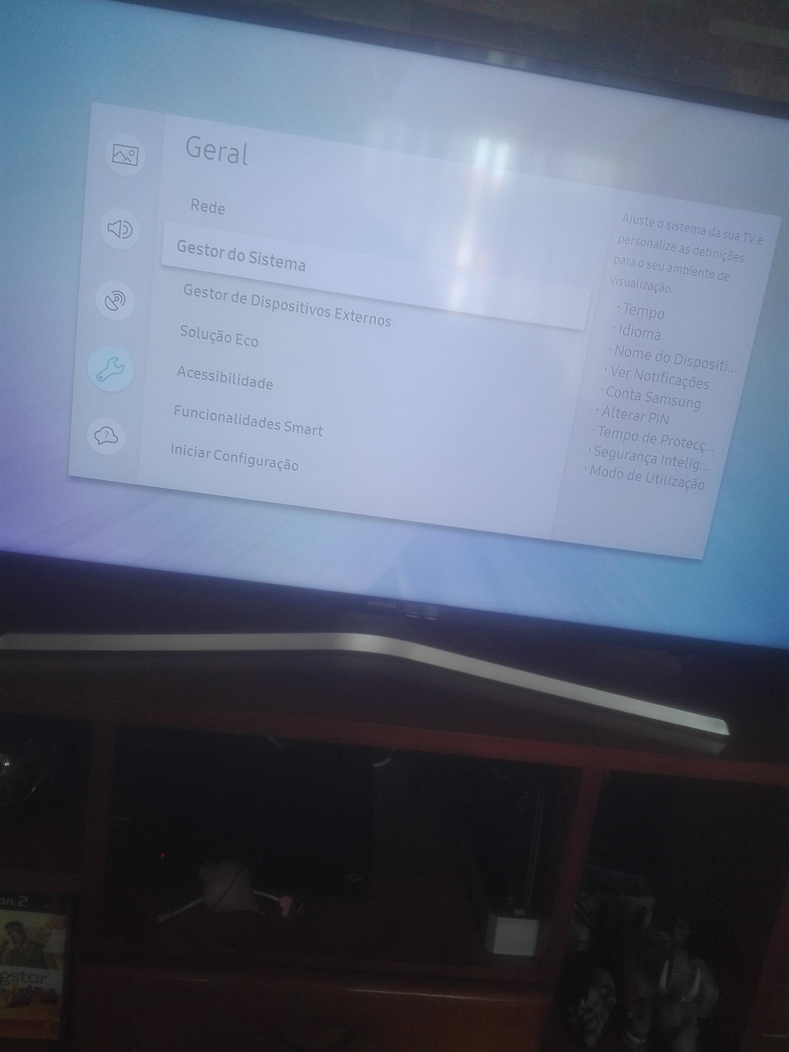

  • Coordenador
Entre na opção com o desenho de uma "chave de boca" (4ª opção do lado esquerdo dessa sua foto)...
  • Coordenador
@Lara Almeida Marques esse TV seu me parece que não tem essa opção!
Provavelmente você esta conectando esse console na entrada de "Componente IN" (entrada plug azul), se for, remova qualquer cabo que esteja plugado a essa entrada e use somente a entrada "AV IN" (entrada plug amarelo).
Teste ai e nos diga como ficou...
